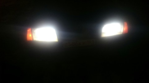

Ну типо того) А теперь вопрос знатокам! Как подключить правильно 2 усилителя от двух канального магнитофона? Как правильно именно на этом магнитофоне отрегулировать под под два усилка?
