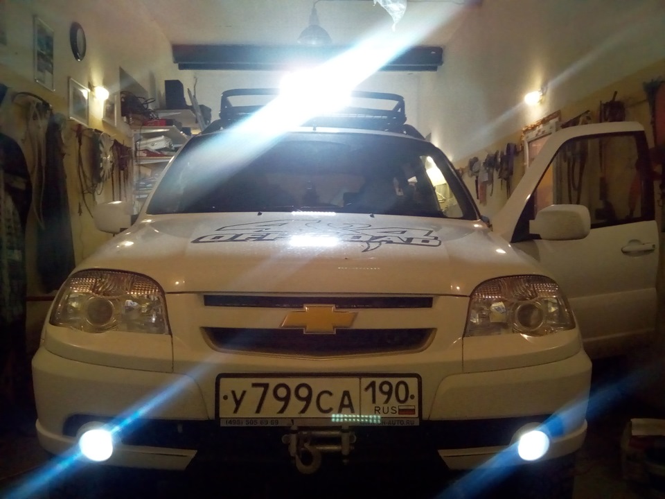

Вот наконец то нашлось время написать отчет.
Фары пришли в принципе уже давно, но это вечная проблема которая называется "время" опять главная.

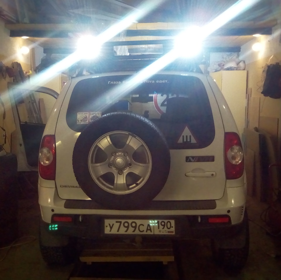

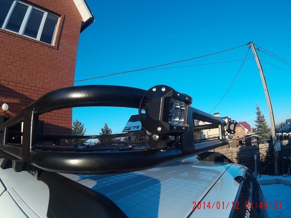

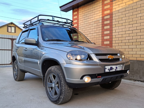

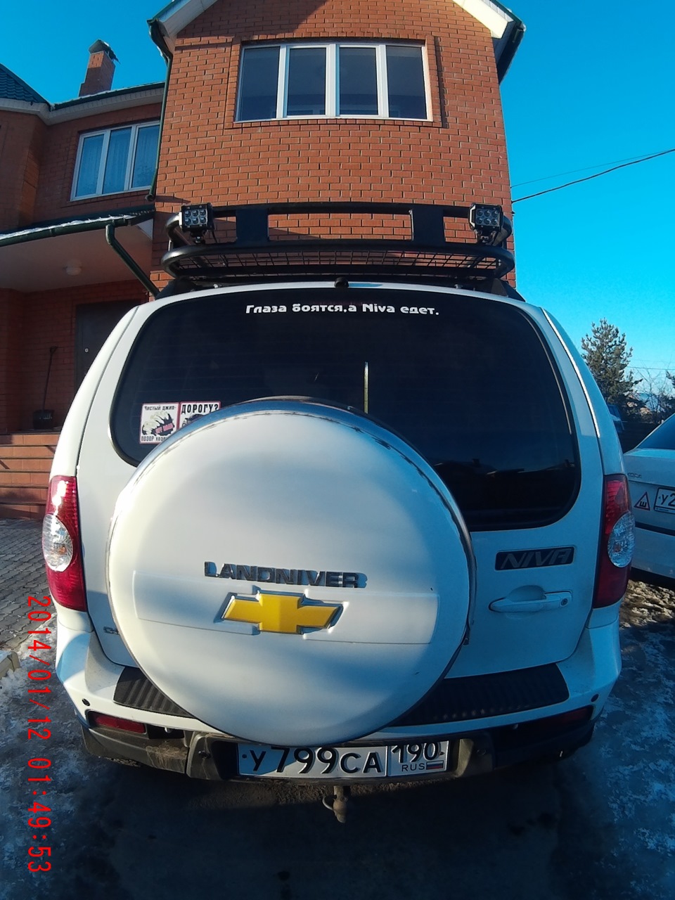

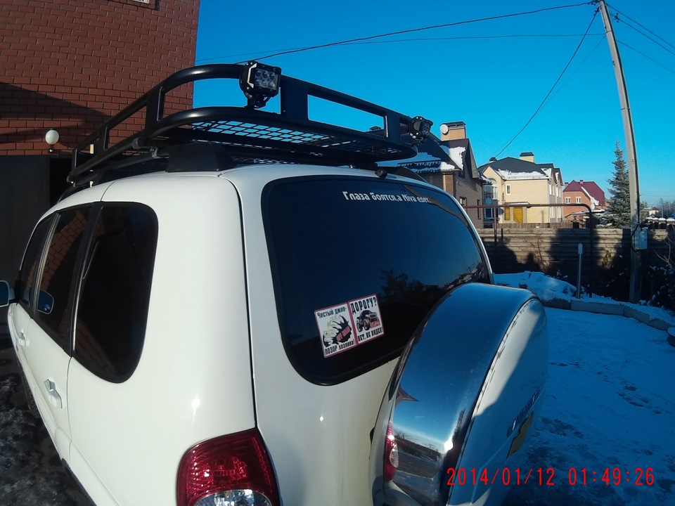

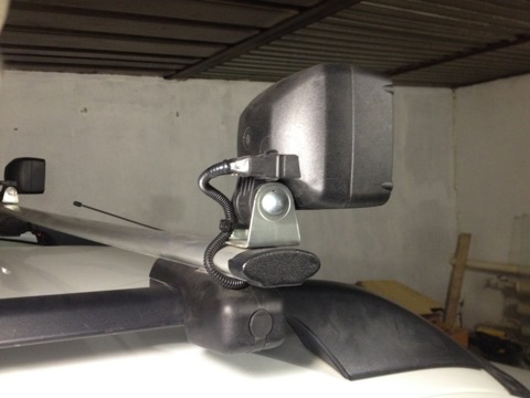

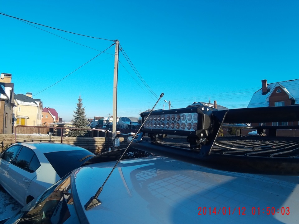

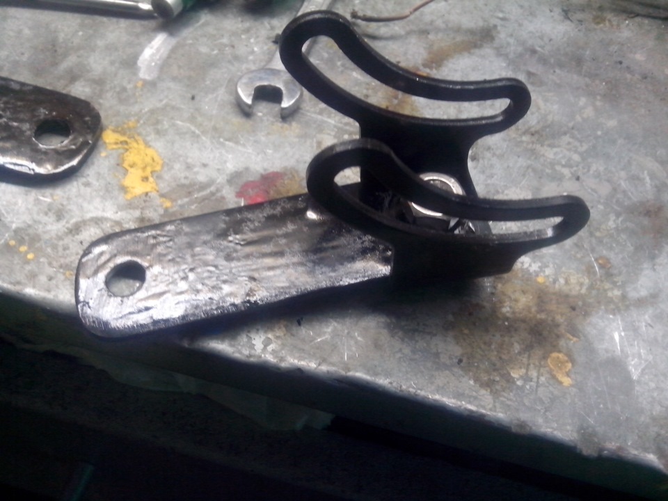

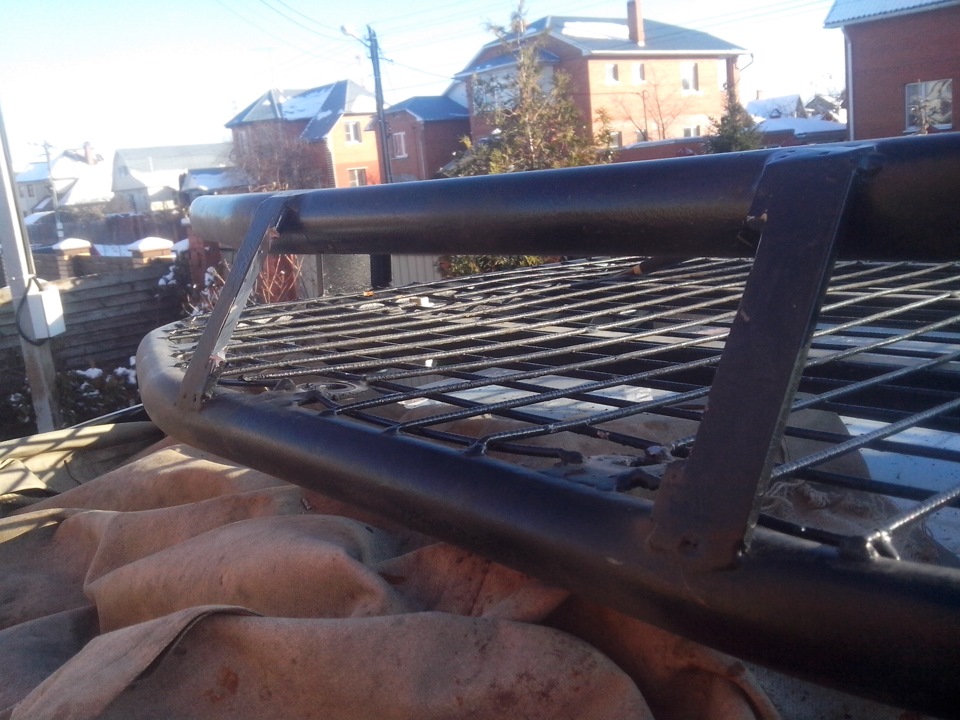

При установке фар как и положено появились проблемки, и если с задним светом это ограничилось изготовлением дополнительных кронштейнов, то передняя фара не влезала между полос буквально по 5мм с каждой стороны (а металл из которых они сделаны я взял толщиной 3.5мм (что было)) пришлось пилить. Пилил прямо на авто, закрыв брезентом, потом все подкрасил.

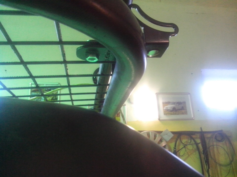

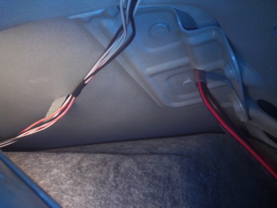

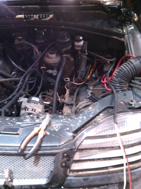

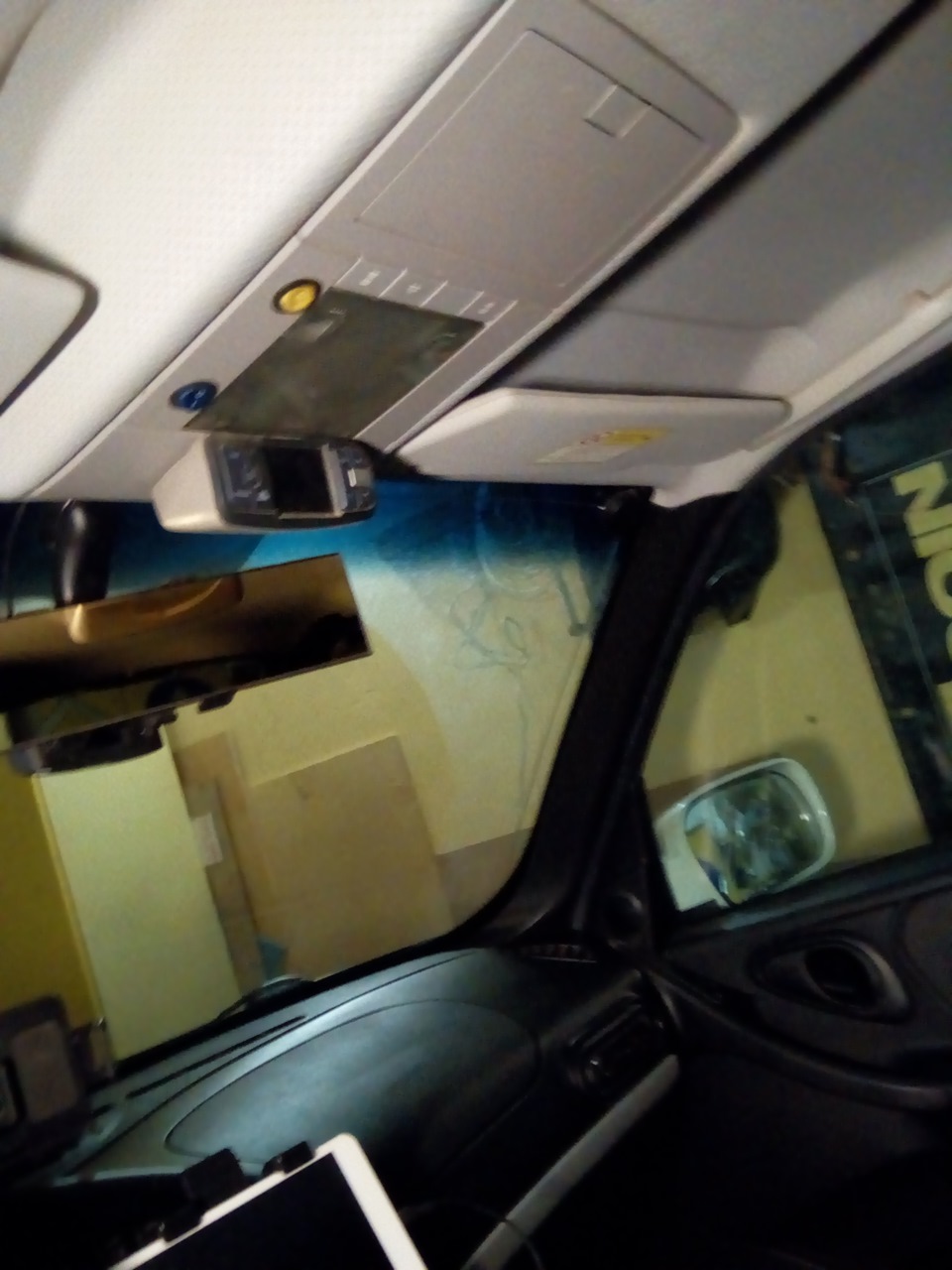

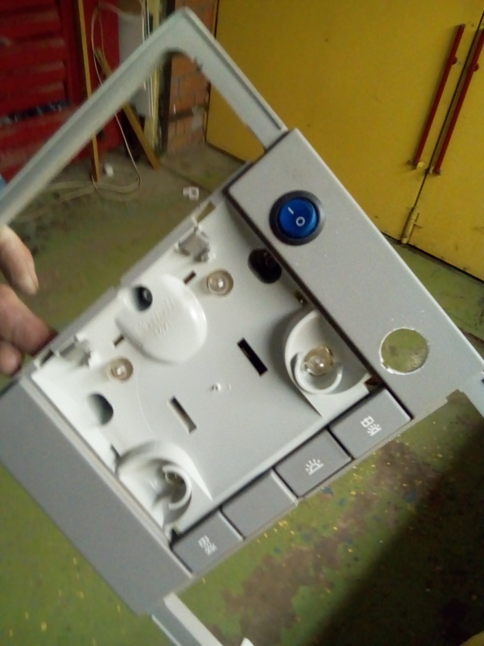

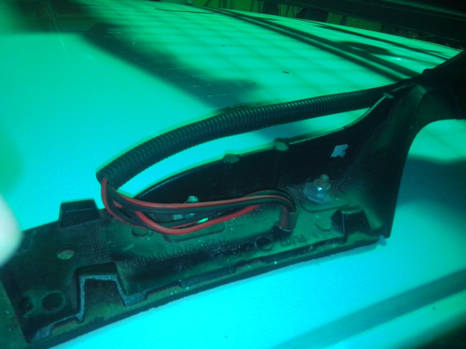

Далее проводка — тут думаю все видно из фото, провода в салон завел через крепления релингов, просверлив крышу (в кронштейне релинга было отверстие, а в крыше нет) и вставив типа гильзы из какого то шланга типа пвх.
Фоток проводки по багажнику нет (забыл) но все проложено в черной гофре и зафиксировано стяжками, получилось очень не плохо, лучше чем ожидал, а изначально вообще планировал запихнуть проводку внутрь труб багажника.

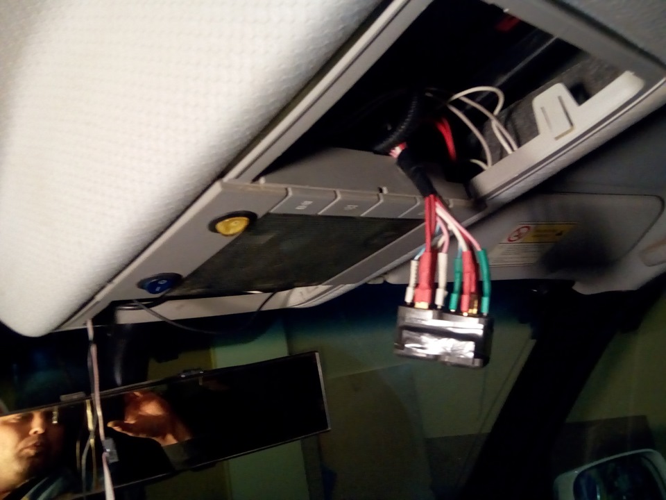

Сегодня закончил с подключением, опять основное на фото, все таки поставил два реле, все убрал под потолок, подключил после включения зажигания разумеется через предохранитель.
Завтра посмотрю как реально светят.

Светят ярко (задние) которые по 6 светодиодов ? я хочу себе заказать с Алиэкспресс только по 12 светодиодов. Не знаю только как по качеству у них.
