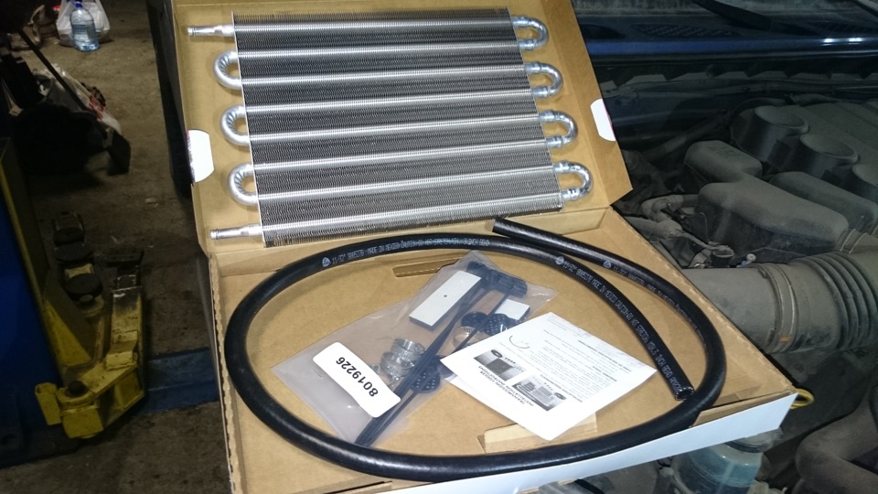

При длительной пробуксовке велика вероятность перегрева АКПП, со всеми вытекающими, у ФЖ это слабое место, т.к. нет отдельного радиатора АКПП, он встроен в основной двигателя.
Постарался исправить данный недочет, поставил алюминиевый радиатор фирмы Hayden, модель OC-1405, максимального размера из этой серии, последовательно подключать не стали, трубки штатного заглушили, для охлаждения оставили только дополнительный, не знаю насколько это правильно, мастера которые занимаются ремонтом АКПП объяснили, что это повлияет только на скорость прогрева, прогреваться будет чуть дольше, по охлаждению нет разницы, но при этом исключается возможность попадания антифриза в коробку, в случае повреждения основного радиатора.
По результатам пока ничего сказать не могу, отдельный датчик температуры еще не ставил, за неимением вариантов скорее всего возьму мультитроникс., а там можно будет посмотреть и как при последовательном работает, так же есть вариант подключить параллельно через термостат, ну в общем дальше видно будет.
И да, в комплекте был один шланг, при таком расположении радиатора его не хватило, пришлось еще один взять.

не пойму зачем родной отключили?
Мастера говорят смысла нет.
ну хорошо, надо мастеров слушаться)
Сам бы делал, не отключал)
