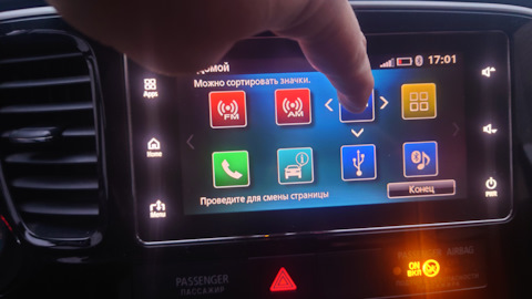

Заменил MMCS W13 на W15 и CAN-бокс 8750A403 на 8750A565.
Пришлось завести Camera Detect, но чую, что это костыль и, по-хорошему, так быть не должно.

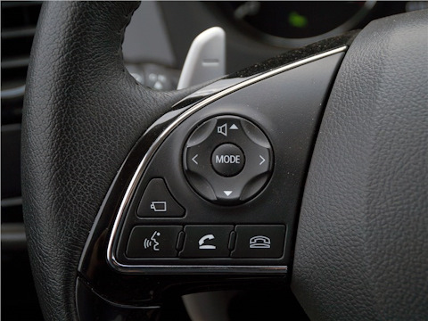

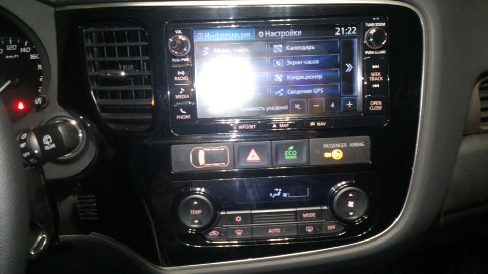

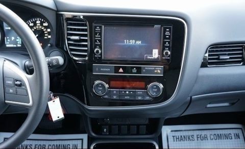

Принципиальной разницы между W11/12/13 и W15, конечно же, нет, но по мелочи набирается вот такой вот списочек:
— изменена управляющая программа (новые менюшки и их структура, новые иконки и цвета на карте);
— дополнительный разъем невыясненного пока назначения;
— вся морда стала полностью глянцевой (раньше кнопки и крутилки были матовыми);
— кнопки на морде перетасовали по-новому: одни заменили, другие перелицивали, третие объединили;
— комплектуется 565-ым кан-боксом вместо 403-го;
— требует (надеюсь, временно) подключения сигнала Camera Detect для активации камеры.
