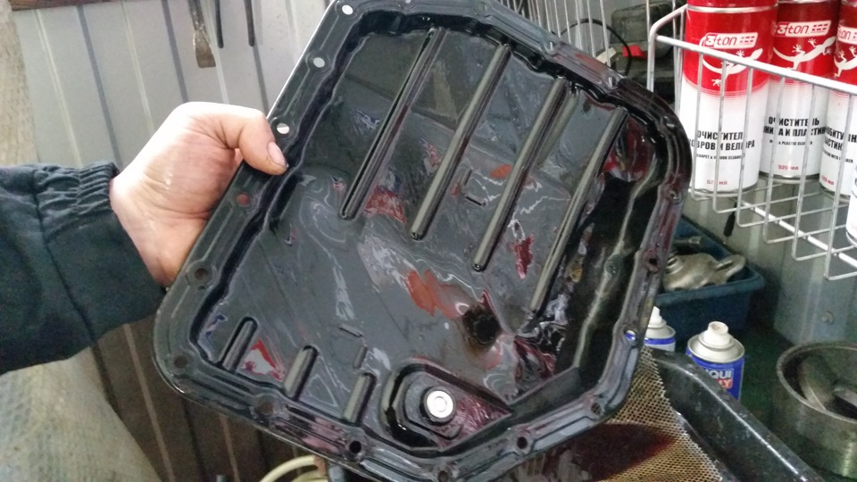

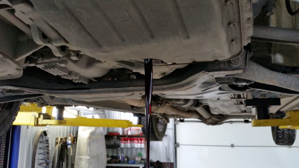

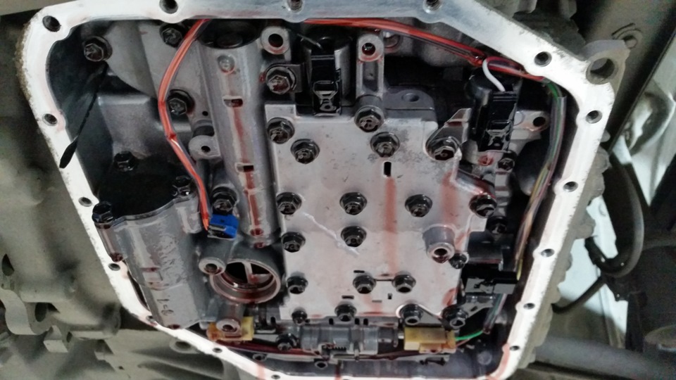

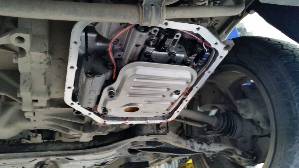

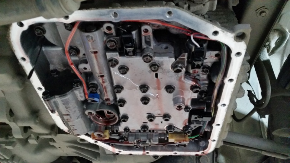

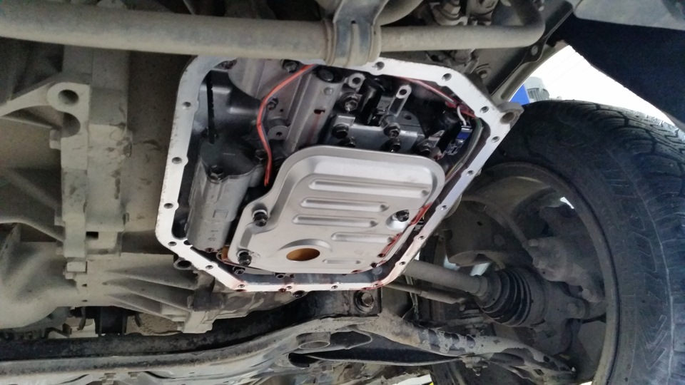

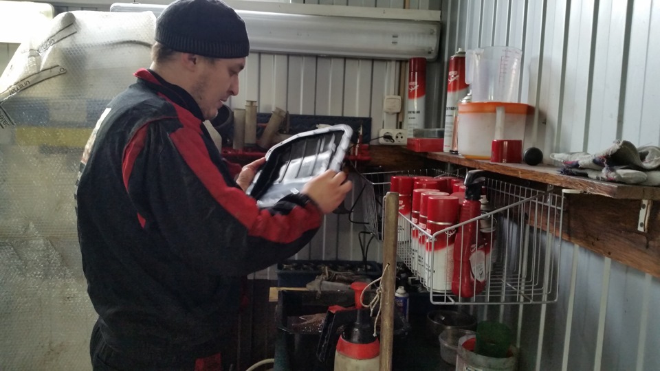

Все расходники для автомата беру только оригинал. Думаю, что на этом не стоит экономить. Да и на чем там экономить? На прокладке поддона? Не та сумма чтобы ты смог разбогатеть.)) Коробка работает добротно, так что заливаю хорошее масло.

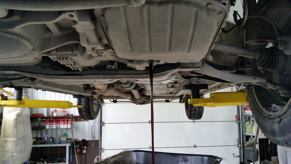

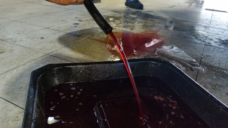

Старое масло было еще нормальное, не такое черное как на фото. Фотографировал на телефон. Сделали промывку да поменяли. Покатался, проверил уровень метки на горячую, затем на холодную.Отлично! Всё в норме.
Артикулы:
Масло Toyota ATF TYPE T-IV (Automatic Transmission Fluid Type T-IV) 0888601705
Фильтр АКПП Toyota 353300W020
Прокладка поддона оригинальная Toyota 3516852020
4922р масло
1522р фильтр
451р прокладка поддона
1500р работа
