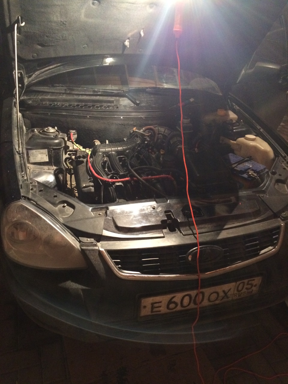

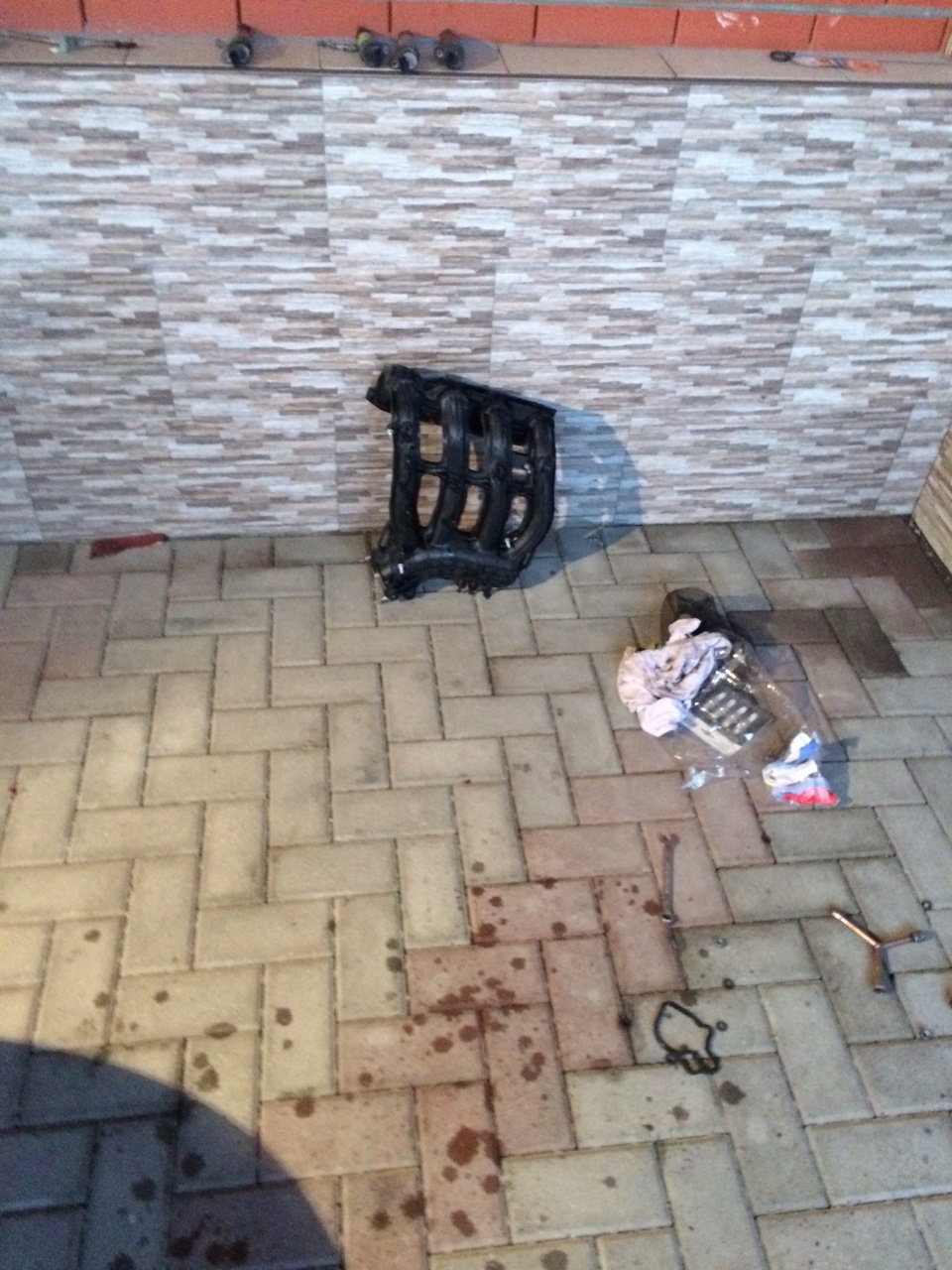

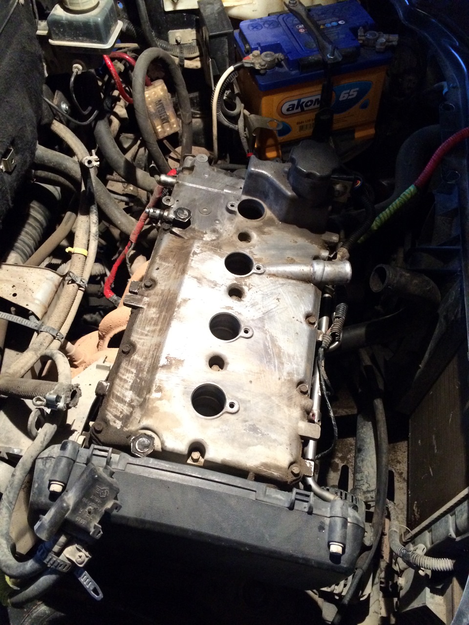

Доброе утро!Опять начались проблемы поездка на СТО дала всего лишь результат на короткий отрезок времени, надоело и решил перебрать все сам, процесс трудоемкий но оно того стоило.Заменил свечи, кольца рессивера, кольца форсунок, купил трещетку с длинной головкой на 13 а также головку с гранями для откручивания рампы.Все промыл растворителем рессивер, дроссель, заменил держатели рессивера на крышке гбц, выскаблил весь нагар с гбц ответстий для форсунок и рессивера а также проскость.Самое трудное оказалось найти резиновое кольцо рампы места соединения с магистралью топливоподачи его подобрал из ремкомплекта карба 2107 который валялся без дела)собрал завел машину стало не узнать подхватывает моментально.

форсунки продул очистителем ?)
Нее форсунки были после чистки кольца были хлам какие были те на место и поставили
klmm3
Форсунки сольвентом прочищал
klmm3
А так продул бы благо очиститель карба есть
