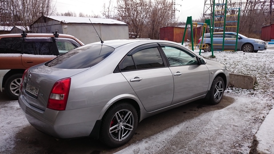

Свежие свечи, живой аккум, фильтра-масла меняны.
На улице -13, а машина отказалась заводится после ночной стоянки. В прошлом году до -25 заводилась без прогревов, а тут на тебе.
Зимний сюрприз
Nissan Primera 2007, двигатель бензиновый 2.0 л, 140 л. с., передний привод, механическая коробка передач — наблюдение
Новосибирск

Померий компресию
ошибок 0?
За 2 дня до этого вылетала ошибка "304". После того как скинул, не появлялась.
пропуск зажигания в 4 цилиндре, чет не то в нем, или катушка наверно или свеча
я так понял 0304 ты наверно не считал первые 10 медленных
да, 0304, конечно
У меня дело было в косе провод сгнил

Масло какое залито?
Что значит — "акум живой"? Я так понимаю он перед зимой обслужен и заряжен?
Да, ваш пост читал)
Аккум заряжен, крутит вполне бодро, вроде даже пытается первые 3-4 раза схватываться что-то, но потом видимо заливаются свечи, и крутит уже без "огонька".
Масло 5W-30 Mobil
Уверен в аккуме?) У меня тиида прошлой зимой точно так же перестала заводиться) Заменил аккумулятор и вуаля, до -30 без прогревов заводилась)
Не похоже на аккум, крутит довольно бодро.
Поставь на ночь на зарядку и проверь утром)
проще "прикурить" соседа попросить. для проверки то)
MadRabb1tZ
Я сразу аккум снял, как не завелась и на зарядку его. Потом ещё поциклил для профилактики.
Не в аккуме дело, сегодня потеплело, минус 8. Поставил теплый, свежезаряженный аккум. И толку ноль.
