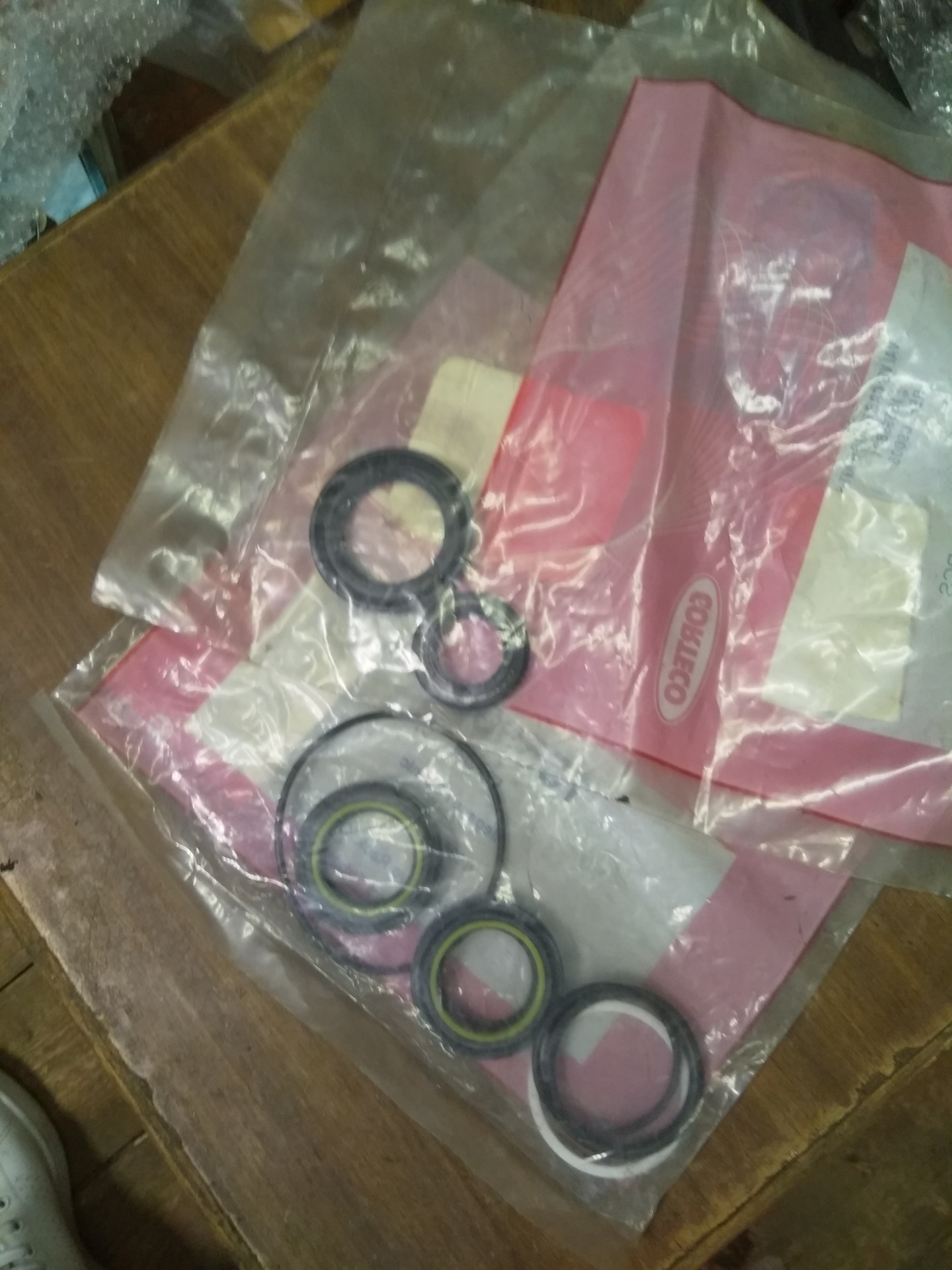

Валялся у меня один мертвый экземпляр рулевой рейки SMI для RX4. Сделал фото, может кому пригодится )))
на фото видны те самые 4 тефлоновых кольца
уплотнение на вале также тефлоновое
шлицы на вале живые, чего не скажешь о корпусе рейки. Вообще рейка погибла "глупой смертью", оторвало накладку прижимной втулки. Глубокие дефекты корпуса.

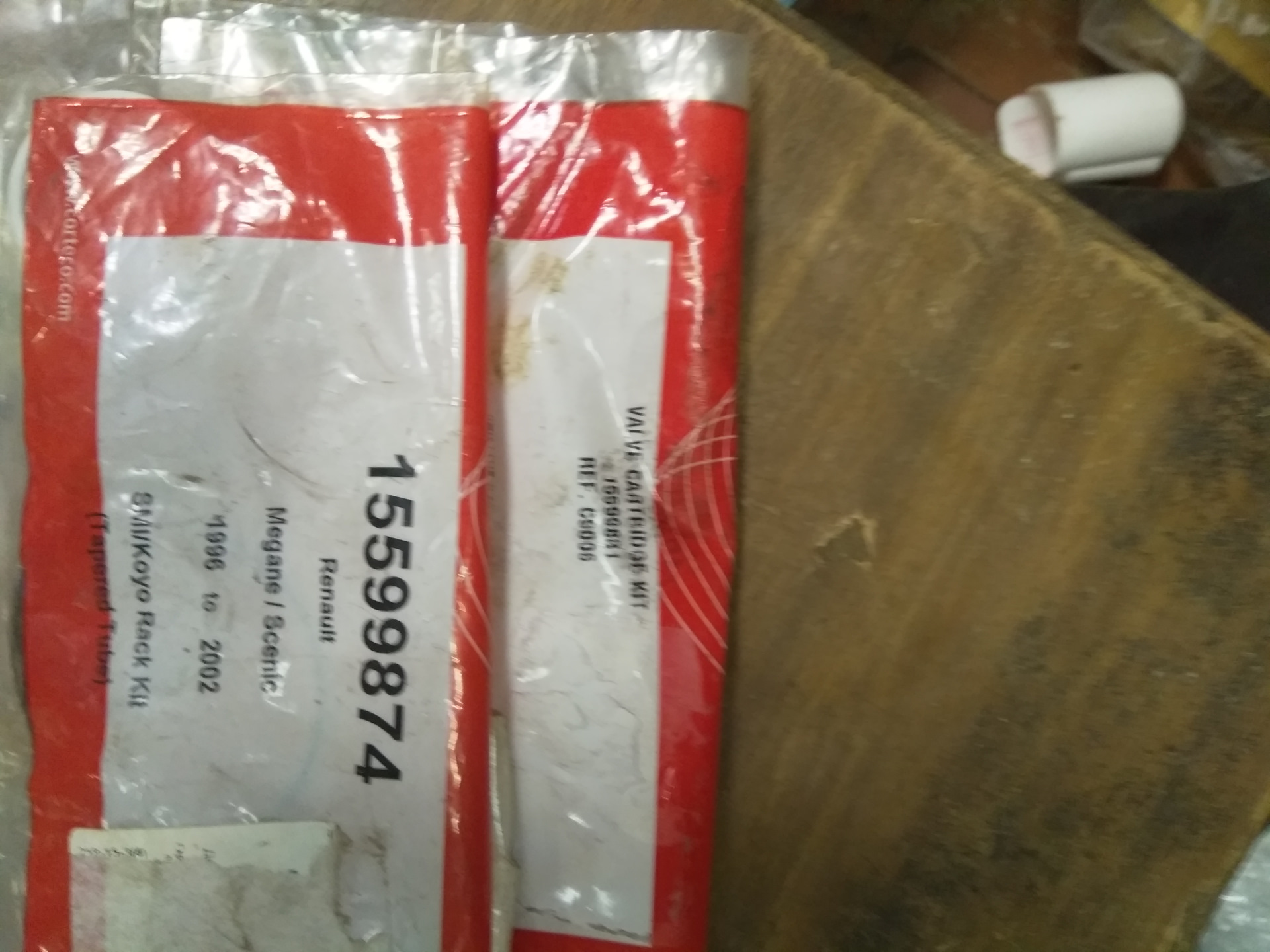

Может есть информация по размерам 4-х тефлоновых уплотнений золотника и тефлонового кольца поршня? Или есть номер по motorherz?
polimerus
15599874 15599881 c9006
polimerus
33.1х36.1х1.90
