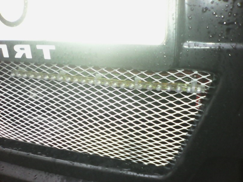

Также захотелось поставить ДХО но китайские мне не нравились так как слишком большие и было решено купил светодиодную ленту (120) и закрепил её на сетку при помощи пластиковых хомутов.

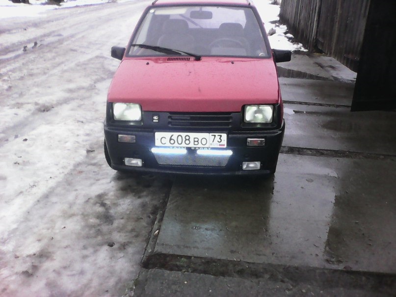

Далее поставил бампер на свое законное место правдо пришлось повозится так как он кооперативный и кникто его не подгонял и после 30 минут танца с бубном возле бампера наконецто его поставил .

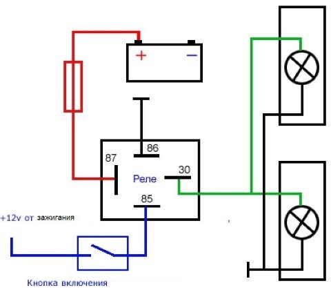

Далее поключил туманки по этой схеме.
Туманки конечно китайские самые дешевые в последствии поставлю оригинальные bosch они намного лучше

Не плохо! Есть такой вопрос, если поставить красную подсветку в такой же бампер или решетку радиатора, не будет проблем с гайцами?
Бампер смотрится очень неплохо, но если ты называешь светодиодные ленты ДХО, то расстояние между ними должно быть не менее 600мм. по ГОСТУ. Иначе, это просто елочная гирлянда) При наличии такого бампера, как раз противотуманки можно использовать в этом качестве.
