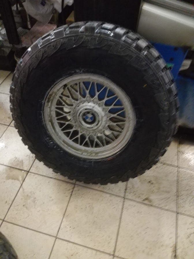

Сделал себе подарок на новый год в виде новой резины Пирелли скорпион МТR в размере 285/75/16.
Старые БФГ КМ2 в размере 255/85/16 отбегали три сезона и около 50 т.км. и совсем сточились.
Одно колесо было совсем кривое, три остальных ровные, но все с неравномерным износом под "шестеренку".
Присматривал себе что-нибудь подешевле или б/у, но наткнулся на Пирелли МТР за 28 т.р. и не устоял.
У меня был положительный опыт езды на Пирелли АТR (это мои стоковые колеса), поэтому я не имею предубеждений против Пирелли.

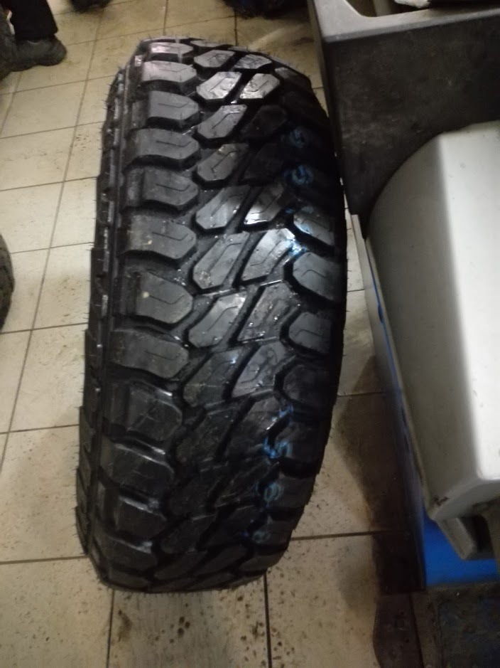

В общем колеса ровные, отбалансировались нормально. Грузов больше 100 грамм навешали только на одно колесо. Протектор около 14мм, рисунок обычный для МТ, боковина на ощупь толстая, колесо тяжелое как и БФГ.
Внешне разница между старыми 255/85/16 и новыми 285/75/16 незначительная (почти нет). беговая дорожка старых шин в следствие износа стала чуть шире и примерно такая как на новых пирелли. Ставил два колеса рядом, внешний диаметр старых/и новых визуально не отличается. Диск шириной 8" самый подходящий для такого размера.
