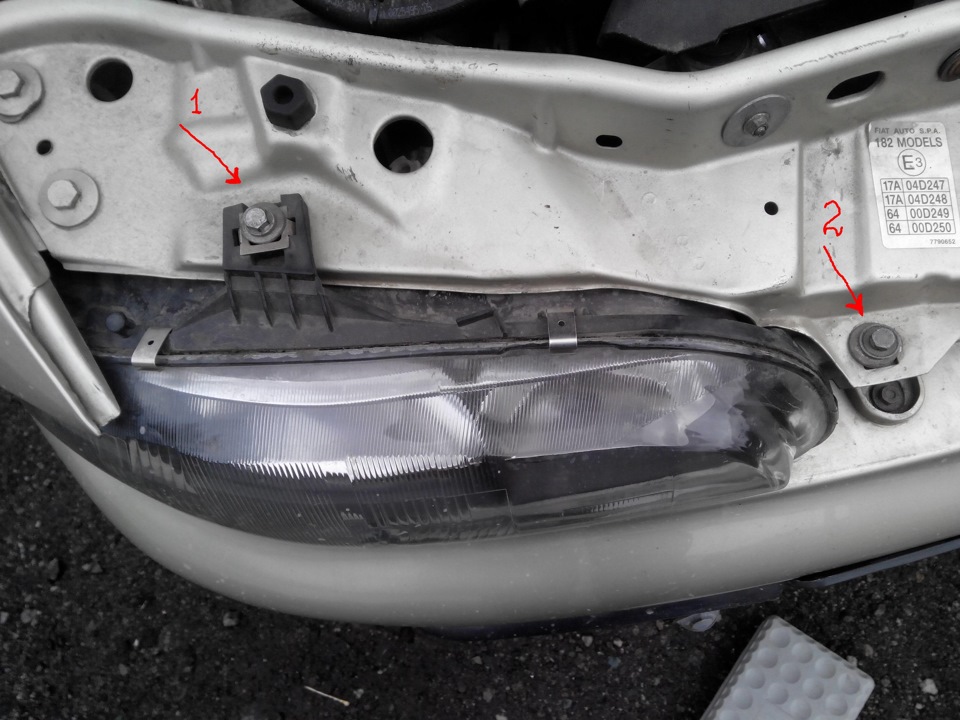

Вынимаем старые фары, кстати у меня они оказались производителя DJAUTO.
Отсоединяем фишки. Откручиваем 2 болта.

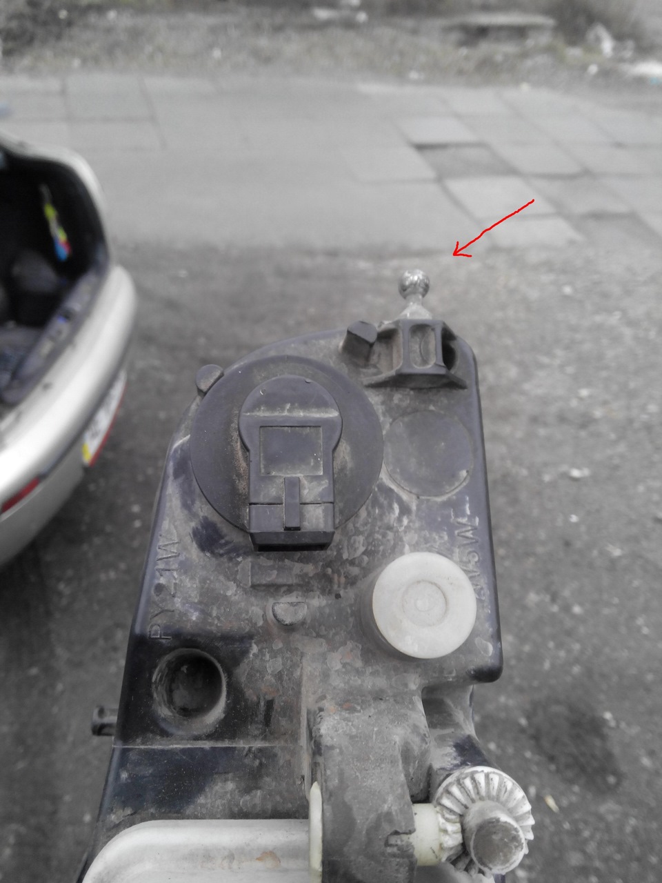

Фара практически снята, она держится только на пластмассовом клипсе которая держит шарик фары.
Долго я аккуратненько дергал фару пытаясь вытянуть этот шарик из клипсы и ничего не повредить. Ничего у меня не получалось пока в помощь мне не пришла маленкая монтировочка и пару ласковых слов об итальянских конструкторах и их мамах. Вставив монторовку между фарой и клипсой, легким движением удалось освободить шарик из клипсы.

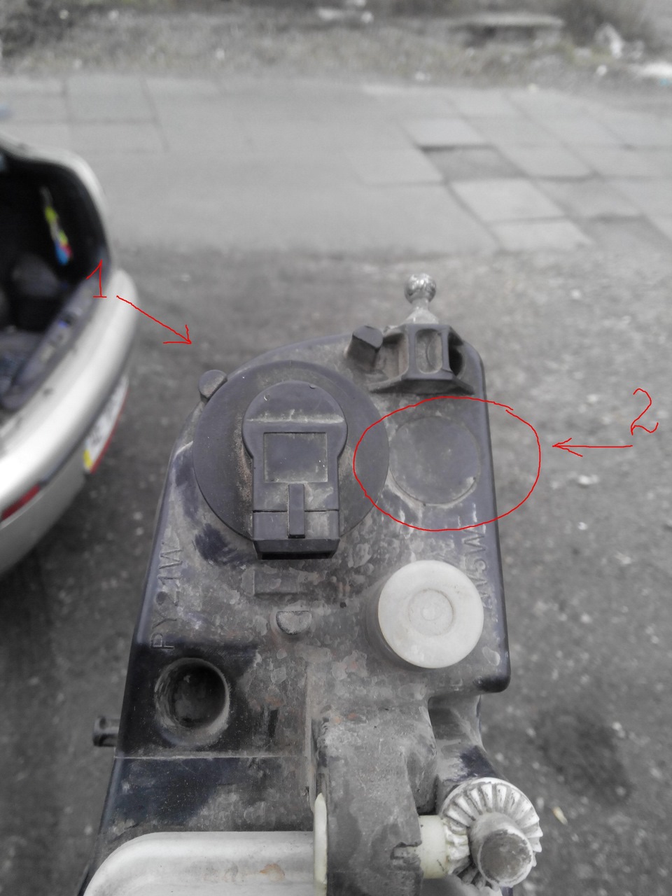

Теперь пришло время охуите.ных историйразобраться в чем же отличие в фарах и что нам необходимо переделать/доработать.

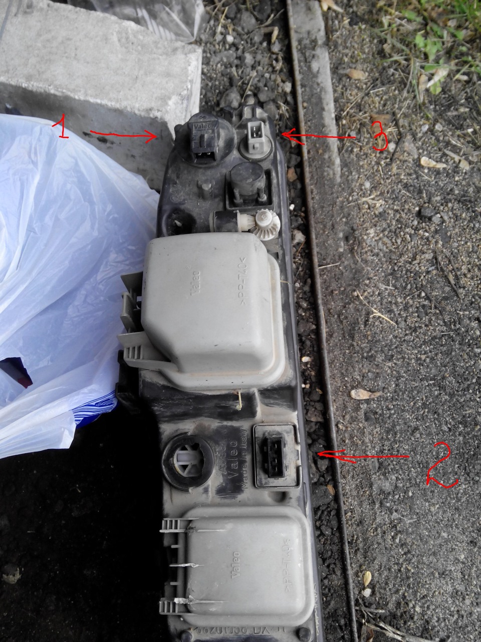

В фарах Брава лампочки переднего габарита размещаются в отражателе дальнего света рядом с лампой дальнего света и соответственно подключение габарита осуществляется через общую фишку которая имеет 4-е контакта. В фарах от Мареи передний габарит выведен в отдельую секцию фары, которая находится под секцией поворотника и подключается отдельной фишкой.

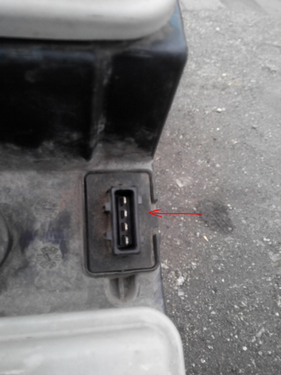

Старые фары (стандартные Бравовские): имеем 2 фишки подключения — 1. Поворотники (2 контакта). 2. Общая фишка которой управляются габариты, ближний свет, дальний свет (4-е контакта, из которых 1 (черный) — это общая масса, а 3 — это "+" которые идут на каждую лампочку отдельно).
Фары от Мареи: имеют 3 фишки подключения — 1. Поворотники (2 контакта). 2. Общая фишка которой управляются ближний и дальни свет (3 контакта из которых опятьже 1 (черный) этом общая масса и 2 отдельных "+" один на ближний, второй на дальний) . 3. Фишка на габарит (2 контакта: масса и "+").

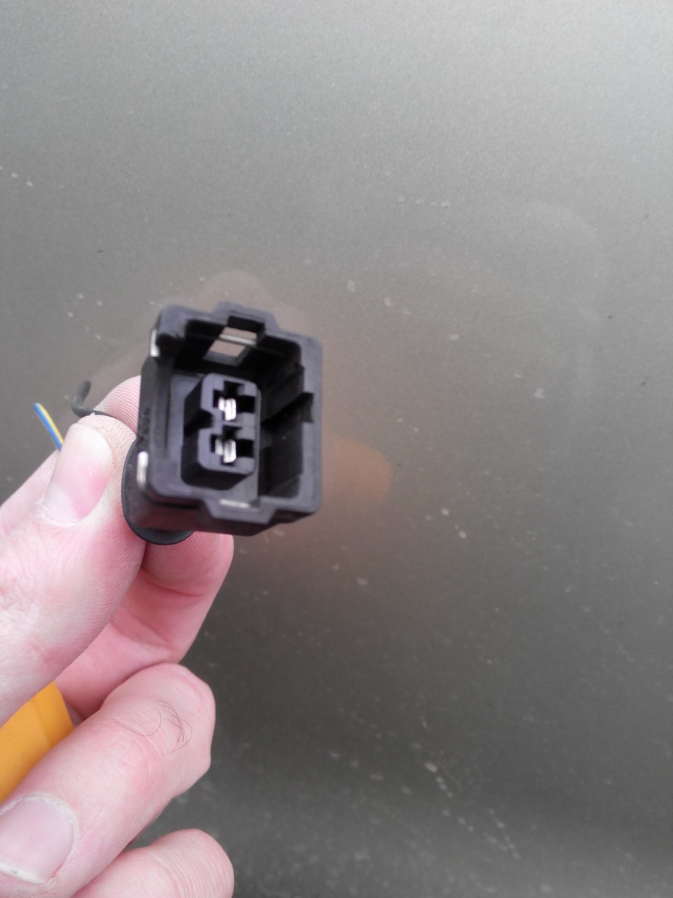

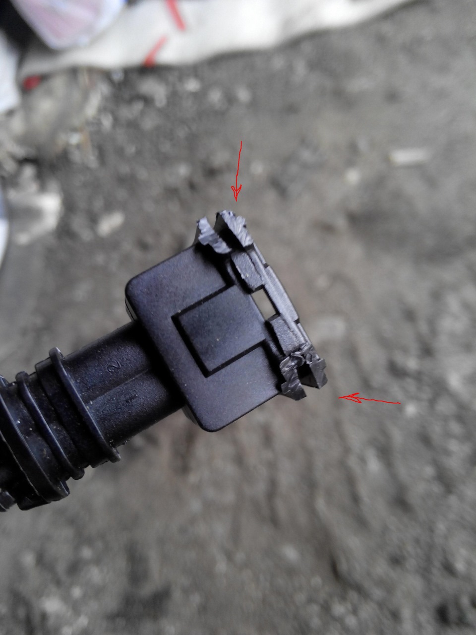

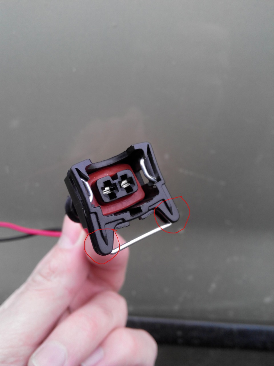

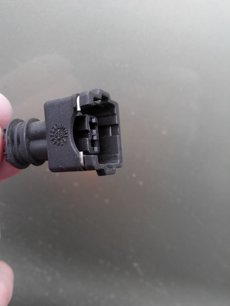

1. Фишка подключения габарита которая одевается на фару (т.к. раньше у нас ее небыло). Мне повезло, один из продавцов прислал фару со всеми фишками просто перерезав провода, респект ему за это. Со второй фарой так не повезло фишку пришлось покупать. Сняв фишку с фары на которой она была (так бы наверное пришлось тащить с собой фару для подбора подходящей фишки), пошел в магазин где продаются запчасти для ВАЗ. Как я вычитал ранее вроде должна подходить фишка с ВАЗовского датчика детонации. Показал продавцу "родную" фишку и он мне сразу предложил фишку с форсунки ВАЗ которая ничем не отличалась от родной, кроме отдного ньюанса.
Ньюансом оказались "усики" на ВАЗовской фишке, которые упирались в фишку поворотника и не давали надеть фишку на разъем габарита.
Вопрос был решен старым проверенным способом — срезал нафик эти усики ножиком.
Возможно бывають фишки и без "усиков", но мне попалась такая.

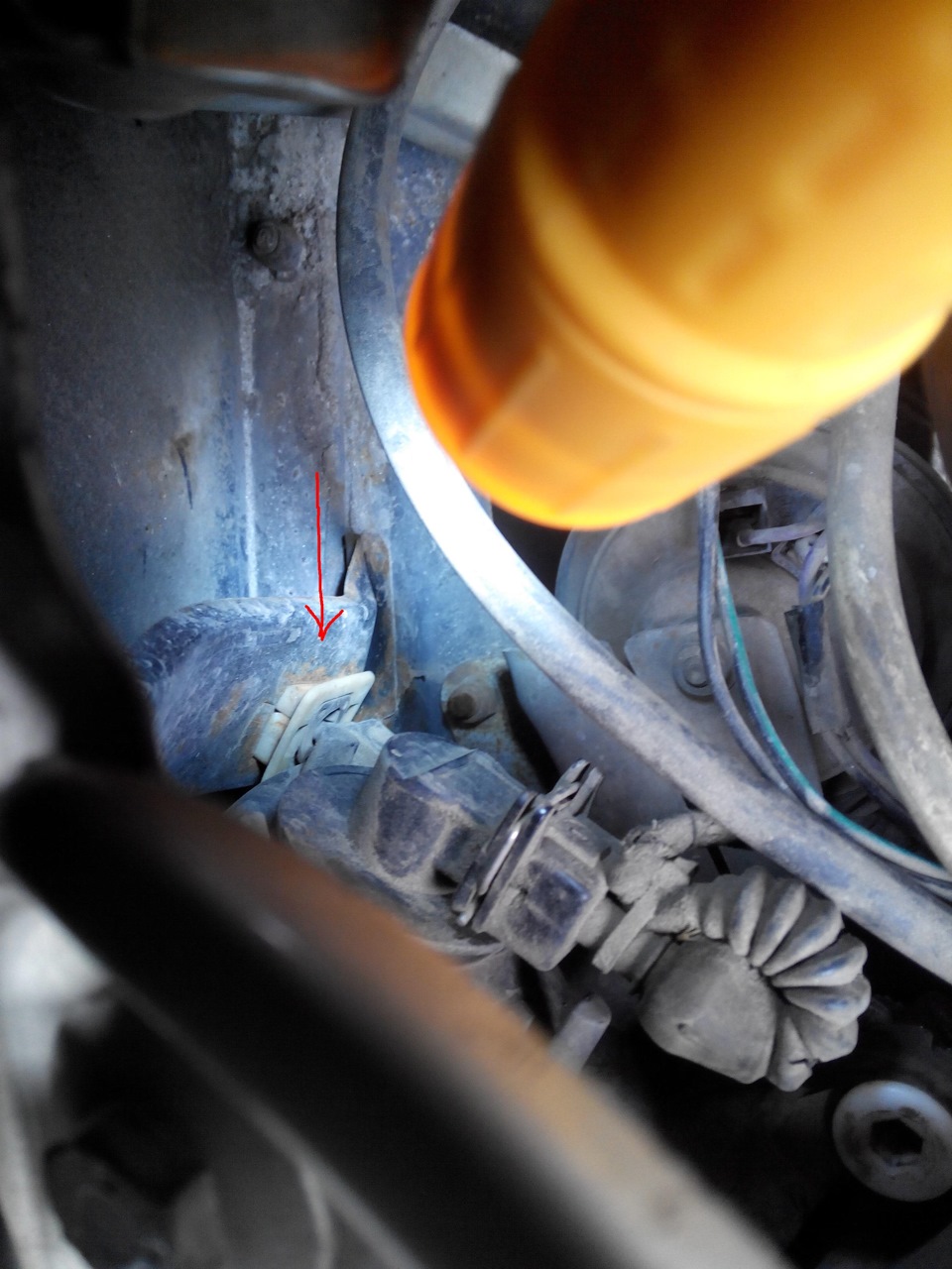

2. Подключить к фишке из п. 1. массу и "+".
"+" берем с контакта, который идет на габарит в фишке от Брава. Какой он я думаю понятно (тот контакт который есть в разъеме общей фишки на фаре от Брава и которого нет в том же разъеме на фаре от Марея и есть контакт "+" габарита). В моем случае я перерезал перед фишкой провод который идет на соответствующий контакт и подсоединил его к проводу фишки габарита. Массу можно взять также — перерезав черный провод или какким-либо другим чудным образом запитаться от него. Но я не захотел лишний раз резать проводку и взял массу с ближайших металлических деталей кузова, прикрутив провод массы к кузову.

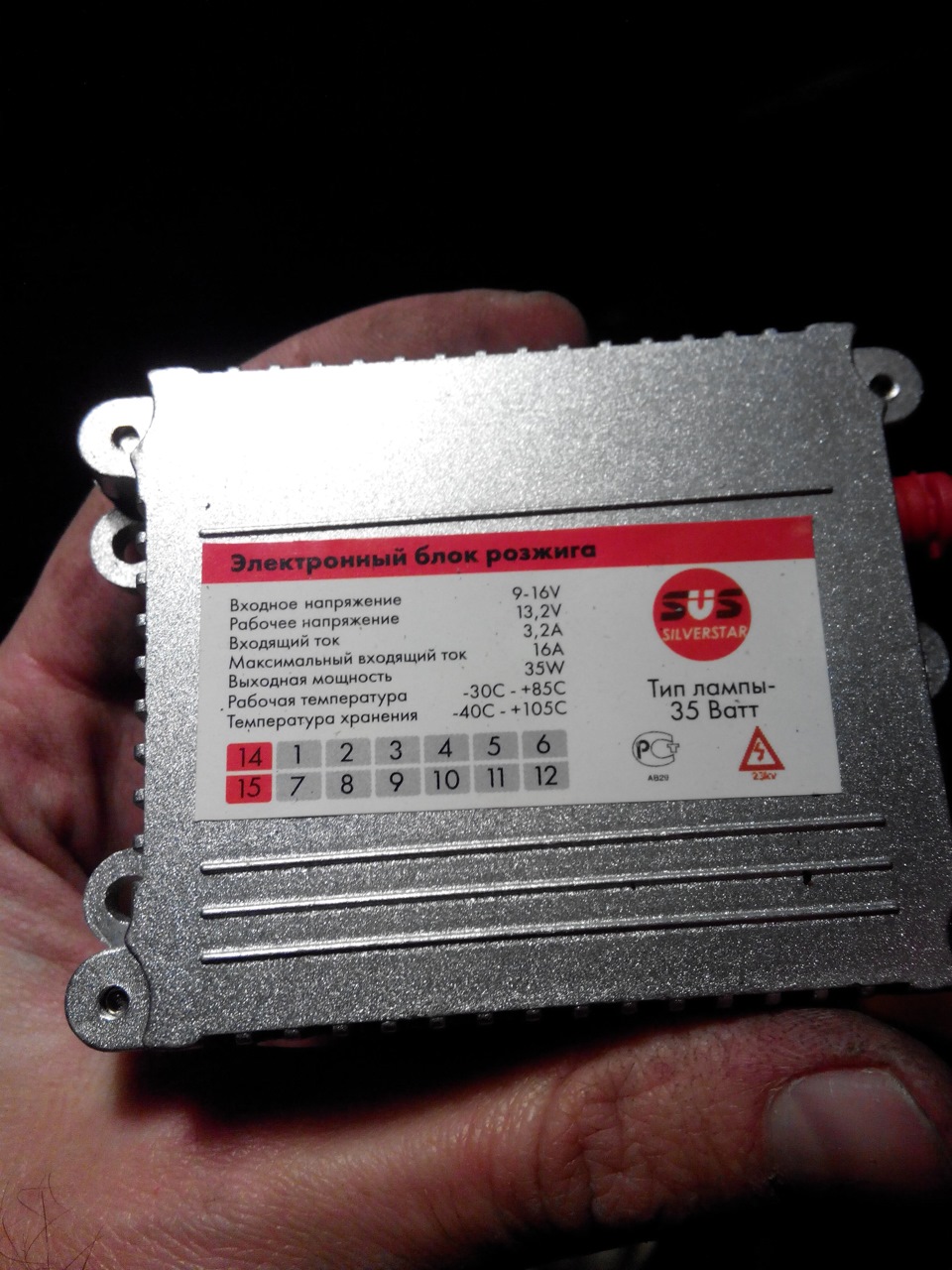

Взял не очень дорогой ксенон лампы Sho-Me температура свечения 4300К (вроде самая оптимальная) с блоками розжика AC (для тех кто не знает есть еще DC — они дешевле но свет от них как бы "дрожит", кому интересно поищите в интернете, об этом достаточно много написано и более подробно).
Установка ксенона заняла немного времени, ничего сложного нет вообще, переделок никаких не потребовалось кроме как просверлить дырочку для проводов в колпачке фары.

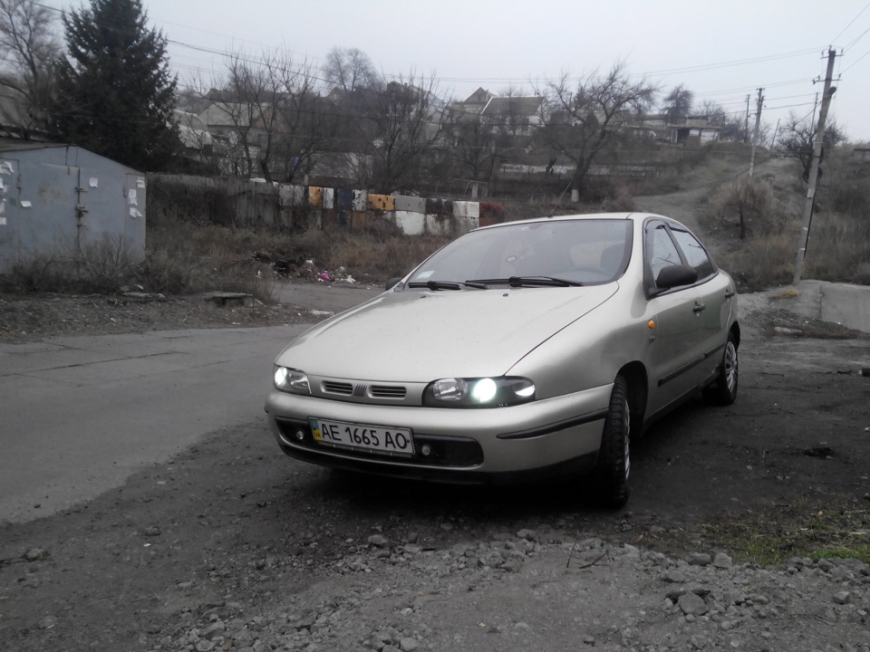

После установки новых фар и ксенона я был приятно удивлен — не думал что ночью можно ездить комфортно.
Ксенон в ближнем отлично освещает дорогу. Плюс у меня появился дальний свет — при включении дальнего фары действительно светят вдаль, а не на обочины как это было в родных фарах.

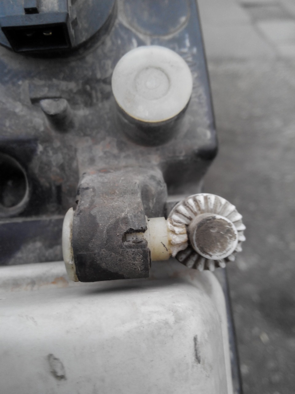

Да, хочеться отметить еще один момент. После установки фар пытались их настроить. Фары у нас регулируются в 2-х режимах: 1. вверх/вниз. 2. право/лево. Для настройки есть 2 регулировочных винта, каждый из которых отвечает за соответствующий режим регулировки. При прокручивании регулировочного винта, он в свою очередь прокручивает шестеренку которая двигает ползунок внутри фары (вперед или назад, в зависимости от того в какую сторону крутишь) который прикреплен к отражателю. Таким образом двикается отражатель фары чем собственно и производится регулировка. Регулировочный винт и шестерня которую он вращает сделаны из пластика сомнительного качества. Так вот, на одной из новых фар, шестерня немного подзакисла. Регулировщик начал крутить регулировочный винт с хорошим усилием, а так как шестерня не вращалась грани на регулировочно винте поламались и следовательно регулировать фару стало невозможно.
Проблема решилась следующим образом: регулировочный вин был вынят (попшикал VD-40 для смазки и маленькой плоской отверткой потихоньку выдавил его снизу). Шестерня была смазана силиконовой смазкой аккуратно разработана с помощью плоскогубцев, после чего она стала нормально вращаться. Вместо сломанного регулировочного винта был вставлен регулировочный винт из старой фары. После этого все заработало как надо. Так что при регулировке фар линзованых или обычных не следует просто сильнее крутить винт, а надо также обращать внимание на то все ли механизмы работают.
