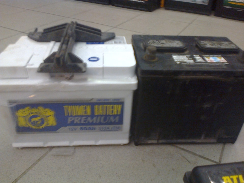

Т.к машина 2008г.в., а аккумулятор родной, задумался о замене.
Если честно, задумывался об этом еще позапрошлой зимой.Морально был готов, что в одно, не очень прекрасное утро, машина не заведется.НО…прошла зима, за ней еще одна, а аккумулятор и не думал сдаваться! Сейчас ему уже минимум 7 лет, хватит экспериментов.
С Авенджером все не так просто, коллеги поймут.Для замены нужно снять переднее левое колесо и подкрылок.Так что лучше иметь наготове новый акк.Поехал к магазину и договорился с продавцом, что подберем замену когда свой сниму и принесу.
Суровая Питерская зима порадовала плюсовой температурой и лужами на дороге, поэтому сначала заехал на мойку самообслуживания и за 10 р. помыл переднее колесо и арку.Потихоньку доехал до магазина и начал.До аккумулятора добрался довольно быстро, еще немного времени ушло, что бы разобраться, как он крепится.Всего на снятие потребовалось пол-часа.И вот он у меня.
Изначально хотел поставить тюменский аккумулятор.Во всех сравнительных тестах они себя проявляли с лучшей стороны.Но продавец показал мне "атлас", который был один в один по размеру со штатным, и уверил, что это очень хорошая фирма.В общем взял его, что бы с креплением не мудрить.Встал как родной.
Кстати тюменский тоже подошел бы, правда другой модели(я сфотографировал для наглядности)
Мой акк взяли в зачет.Проверили напряжение под нагрузкой-все в норме.Хоть и жалко было отдавать, но а куда мне его девать-то, в багажнике возить?!
Теперь, надеюсь, не скоро придется туда заглядывать.Да и по утрам не нервничать.
Извиняюсь за качество фото, снимал старенькой нокией.

Советую обязательно поглядеть.
Потому что может произойти 2 неприятных вещи:
1. Не угадаешь с размером
2. Не угадаешь с расположением клемм
На американцах нередко бывают такие аккумы: bigteh.ru/published/publi…ts_pictures/78730_enl.jpg
а чё почём? почем саой взял и почем тюменьспий был?на сколько а/ч взял?у родного вроде на 64 идет, но я вот думаю что и на 70 с лишним можно ставить
Да похоже я немного лопухнулся с емкостью.Даже спрашивать не стал про "атлас", т.к. тюменский был на 60а.ч., думал и этот столько же.Потом уже дома в интернете вычитал, что он 55а.ч., но чего-то менять второй раз не хочется.Если родной прослужил 6 лет(а прожил еще больше), то надеюсь, если "атлас" не хуже, то мне его хватит.В принципе, с моим режимом езды и нашими "суровыми" зимами, большая емкость мне и не к чему(успокаиваю я себя :))
По стоимости:"атлас"4700р., плюс еще 350 дают за твой старый.
Тюменский 4200р.
Ставить-то можно и побольше, если влезет.Ты еще не менял?
