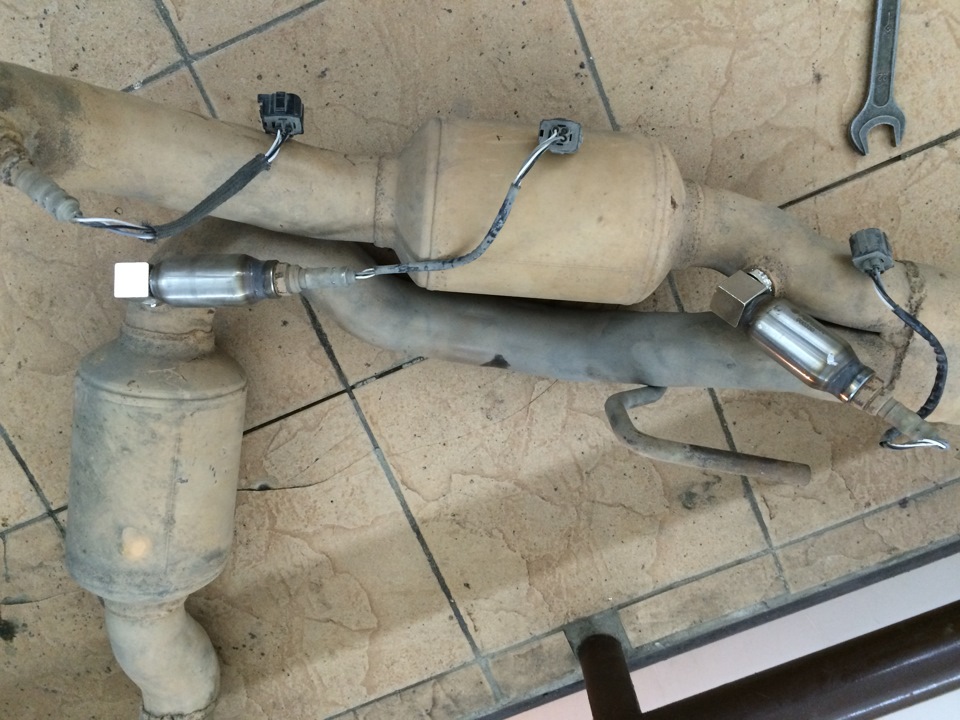

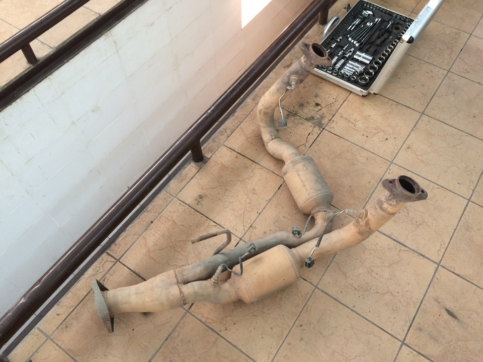

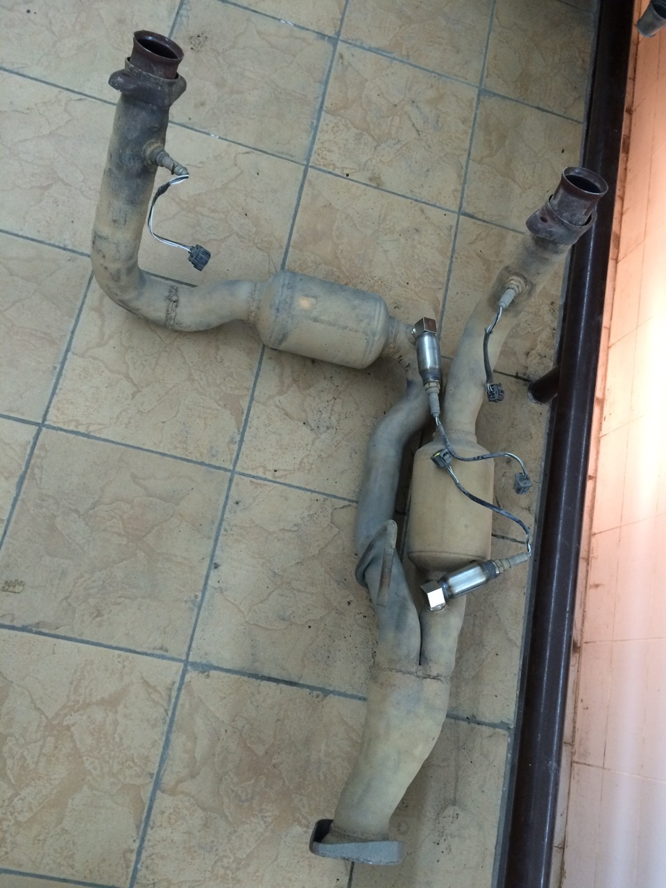

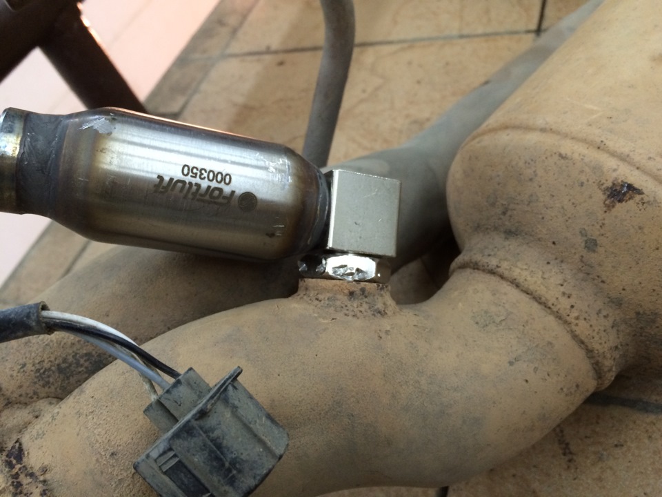

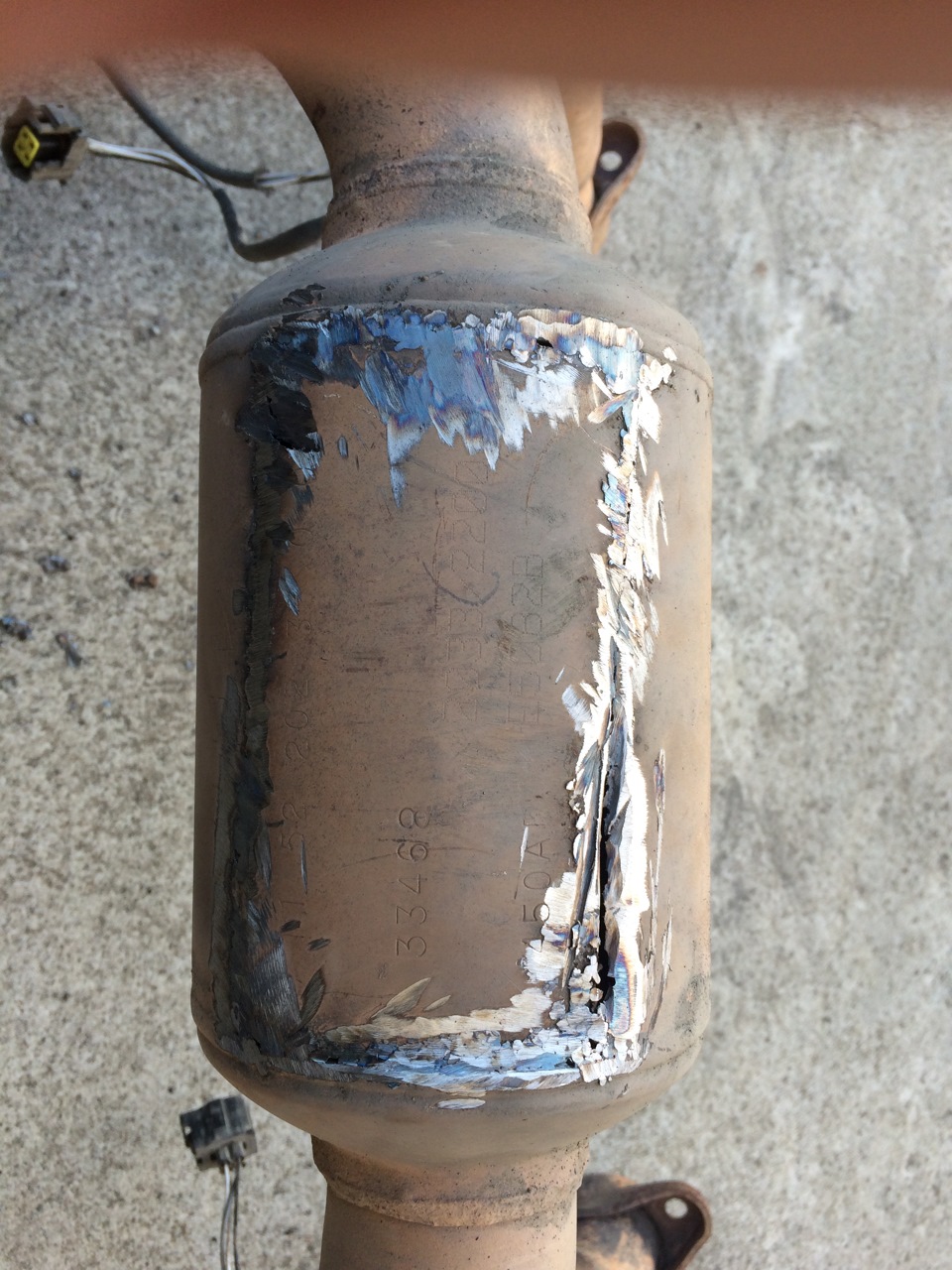

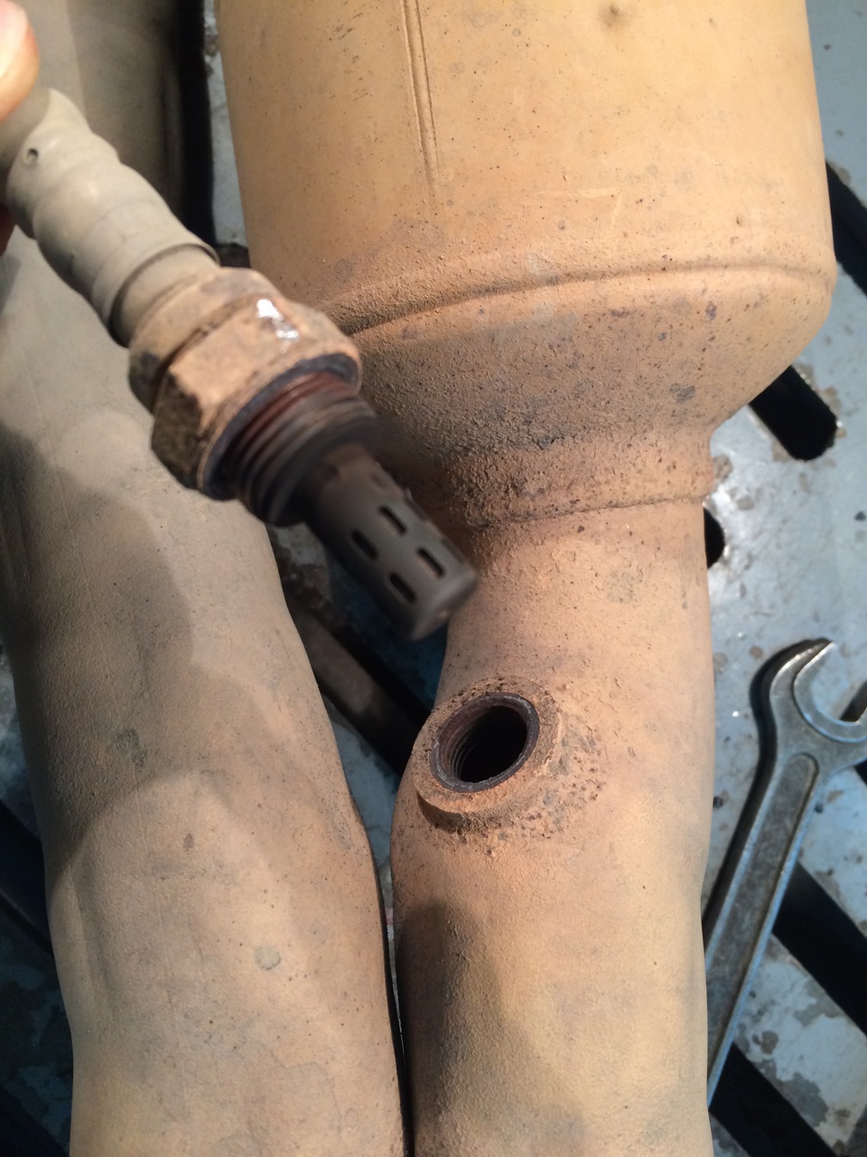

Вот нашел время и занялся установкой обманок.Что бы установить обманки решил снять трубу, так как после удаления катализаторов сварщик плохо их заварил по той причине что у него заканчивался кислород в баллоне. Ну и при снятой трубе их установить намного проще будет.

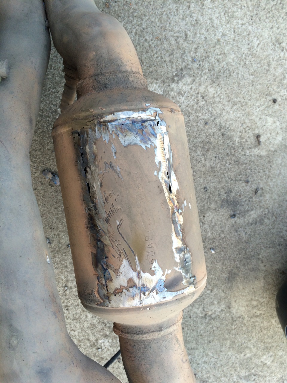

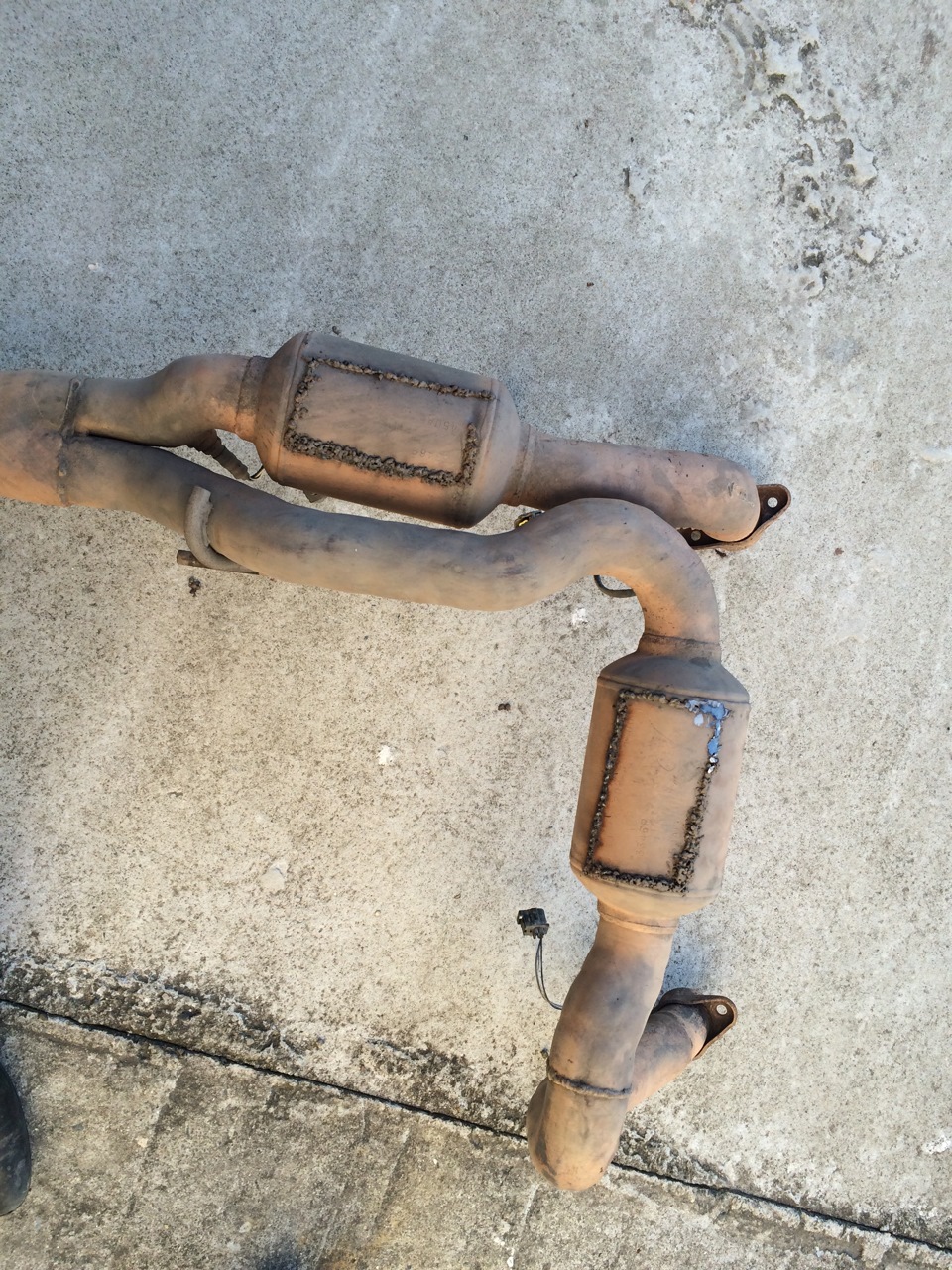

Старые швы зачистил (на фото видны места где он не проварил) и по новой заварил.

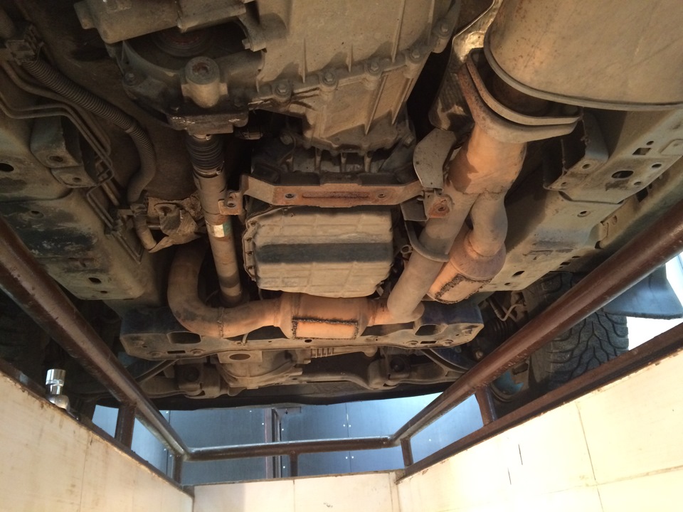

Установил обманки и трубу на место.

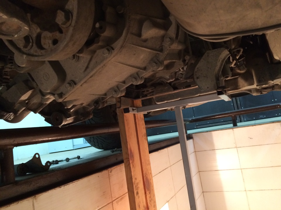

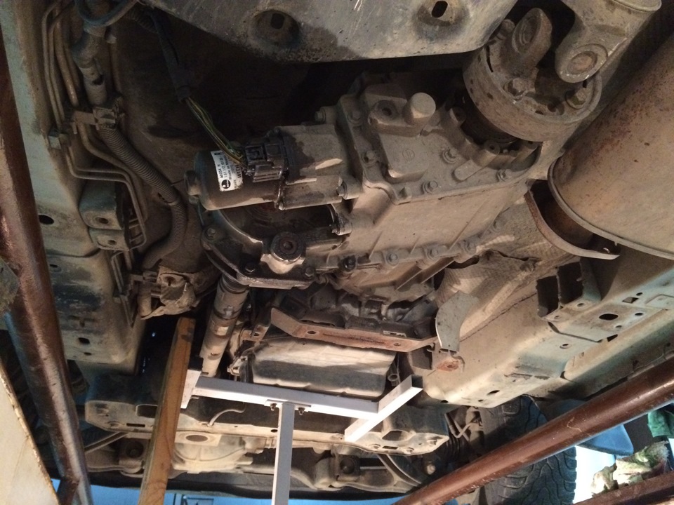

За одно и проверил и почистил все фишки на АКПП и раздатке, может в них причина ошибки 4 WD.
Завел машину, работать стала по тише (с катализаторов уже не секёт).

Р0152 — это опять 2 -банка датчик кислорода.

Здравствуйте ! Поделитесь опытом пожалуйста тоже хочу на Широком установить обманки ошибки p0430 0420, вижу у вас они какие то не самодельные ? После установки чек пропал ? Из каких металлов можно из готовить обманки и какой диаметр окружности лямбд 18мм?
Заказывал по 3500₽ вроде были. Они идут по объёму, чем больше объём тем дороже.
Еще вопросик а мануал есть на 3.7 2007?
Неа, нету.
Какая-то печалька с книгой на этих породистых)))) удачки!
😀 привыкли как то без неё. Спасибо!
Привет. Разьясни пож про окошки вырезаные, через них вытряхивается понимаю содержимое кат.нейтрализаторов?вырезали, вытряхнули заварили обратно?звук поди сильно громче стал.
Совершенно верно, внутренности вытряхиваются и желательно туда поставить пламя гасители (что б резонатор дольше жил), обратно заваривается. звук меняется но совсем не много.

Ранее в разделе была запись про Recall'ы. Есть информация о том что ошибка SERVICE 4WD SYSTEM не всегда связана с механическими неисправностями, но и с "кривой" прошивкой самого модуля FDCM. Судя по комментариям людей на различных форумах, данная ошибка началась у многих джиповодов после обновления на прошивку "23N". Сейчас среди Recall есть обновление прошивки (реколл P73). Проверьте свою машину на реколлы.
Возможно дело в прошивке, т.к. у меня тоже иногда появляется данная ошибка, манипуляции с предохранителем помогают. В субботу записан к оф. дилеру на устранение проблем по реколлам.

Тоже сделал реколы и ошибка больше не вылазит.
Да, запись "4WD" частенько выскакивает по причине, которые сразу не объяснить. Если включить режим РК на пониженную — чуть проехать, затем на повышенную и при этом все работает, тогда не надо парить голову (само пройдет), такое наверное у большинства с такой РК бывает.

Ошибка P0152, скорее всего умирает лямбда-зонд1 перед катом, попробуй сбрось ошибку.
Ошибка U0114 — Шина данных, блок управления муфтой включения 4WD — нет связи.
Дословно написано, без самодеятельности.
Блин, я же все фишки снимал, помыл, почистил и вставил.

Вот так и заварили что пришлось переделывать!
я в шоке кто варил окошки в катализаторах? насрано так что аж страшно, горох один
