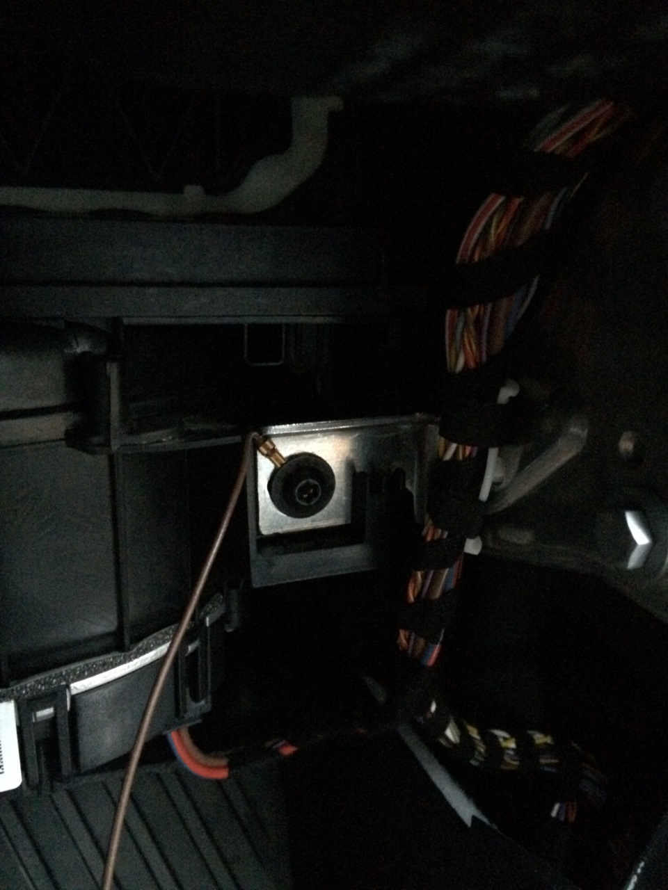

Для охлаждения бардачка необходимо установки двух деталей трубки и заглушки.
Артикул:
Труба: 8R1 816 311
Заглушка: 3B0 816 355 01C

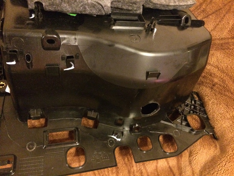

Снимаем бардачок (объяснять и показывать, как снимать бардачок я не буду, на сайте и так полно этой информации) и видим в верхнем левом углу заглушку, вытаскиваем её. Устанавливаем туда трубку и защёлкиваем её двумя креплениями в разъемы. После чего необходимо просверлить отверстие для установки заглушки внутри самого бардачка.

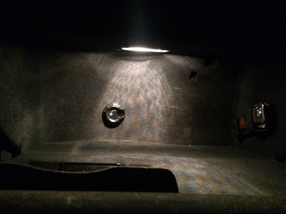

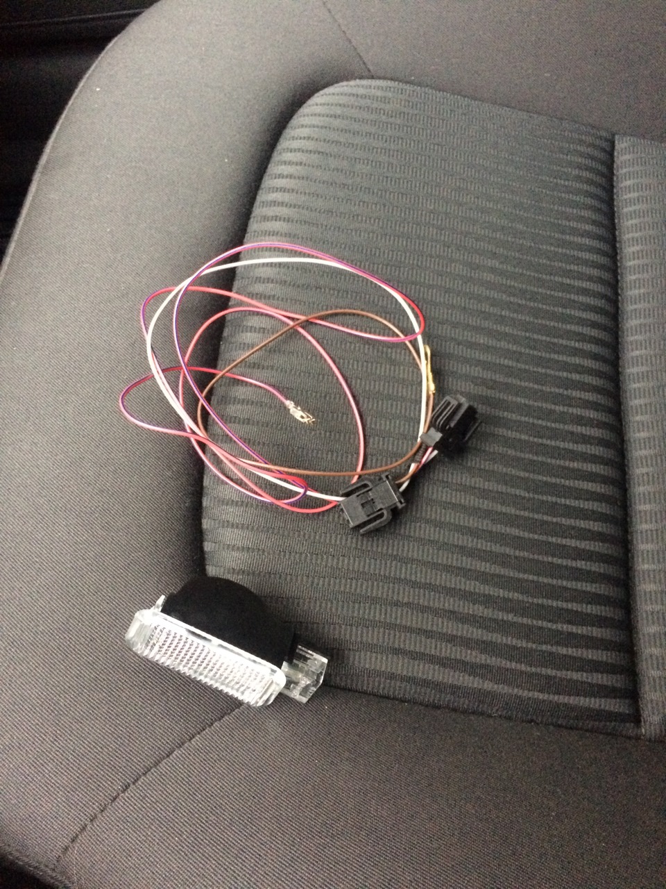

Переходим к подсветки, я приобрел стандартный комплект из Китая, все разъёмы, плафон и провода идут в комплекте.
1. Устанавливаем плафон в штатное место, вверху бардачка (ни чего сверлить или пилить не нужно)

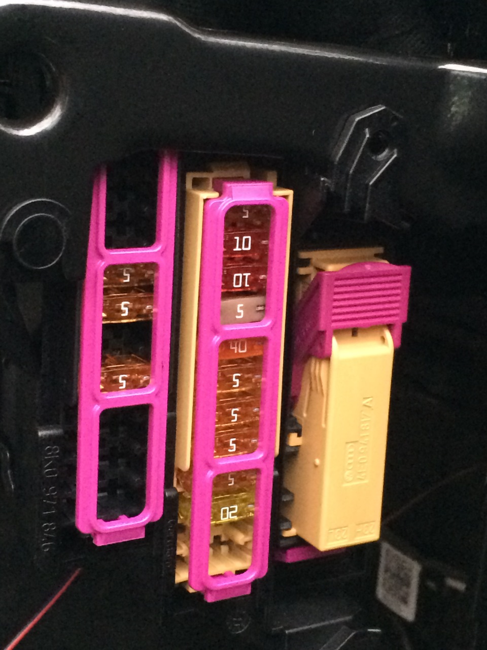

2. Вынимаем центральный блок предохранителей с пассажирской стороны и аккуратно снимаем с него крышку
3. В свободный разъем куда подведен плюс, устанавливаем провод с разъемом для предохранителя (я использовал предохранитель на 5А).
4. На проводе есть ещё два одинаковых разъема, один из них который соединен напрямую с проводом от блока предохранителей включаем в разъем на крышке бардачка, второй непосредственно в сам плафон освещения. Тем самым получается, что выключатель на бардачке размыкает плюсовой провод.
5. Минусовой провод от плафона освещения я установил на крепления панели.
Комментарии 14
Охлаждает независимо от того включен или нет кондиционер?
Работает совместно с системой отопления, там думает тот же воздух, что и из стандартных мест
Какая промерно t в бардачке? Хорошо охлаждает?
Не очень((( редко пользуюсь. По факту не нужна она
Спасибо. Тогда наверное и не буду заворачиваться… Смысла видимо никакого₽
Тоже хотел установить трубку охлаждения, но сняв бардачок и открутив заглушку обнаружил там запаяное отверстие(
Печально и на удивление странно
охлаждается в зависимости от выставленной температуры?
Нет. Там думает всегда, регулируется просто поворотом на самой крышке
то есть даже когда все температуры стоят на HI, там все равно будет охлаждение?
Там будет всегда такая же температура, как и во всей системе.
ок, спасибо!
А нет ссылки на сам комплект плафона?
www.aliexpress.com/item/Q…eat-Leon/32362122940.html
