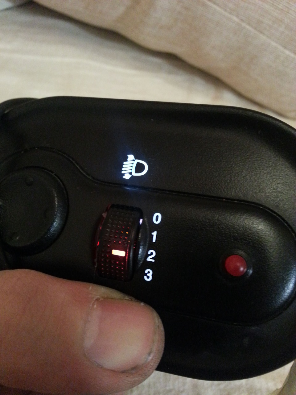

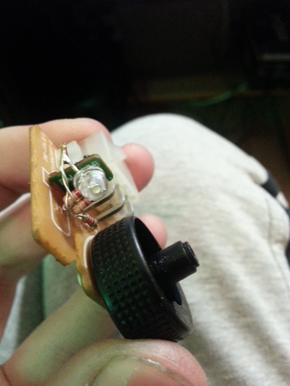

Все как бы ничего, но от скуки занимаюсь всякой ерундой) Прикупил эл.зеркало и смотрю на панельку оправления, а именно на корректор фар, в общем понеслась) набор инструментов, паяльник, провода, диоды.
Надо было написать когда доведу до ума, но чувствую будет лень потом писать… Обещаю исправлюсь на втором корректоре и на тихоря перезалью фотки

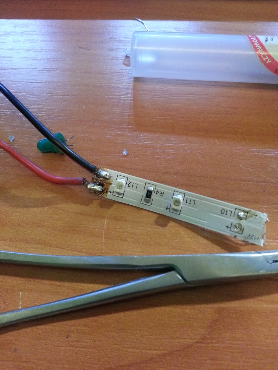

Что у меня было:
— обычный диод 3,5мм кажись (белый),
— с ленты выпаял диод 3528 красный
— два резистора, взял 1.5кОм
— термоклей
— паяльник с прочей гадостью
Что б не помешало при себе иметь:
— черную краску! без нее будут косяки как у меня
Теперь про процес:
Все вообще не сожно, попытки с 5ой или 6ой пришел финальному варианту. То не светило, то светило криво, то закоротило, то вообще мешало собрать все в кучу… Но получилось и все стало на свои места. Как показала практика там места больше чем надо.
Косяки скажите? — Да их навалом! Но у меня есть второй корректор, в котором я учту все портаки и недоделки и будет вообще агонь!
По порядку

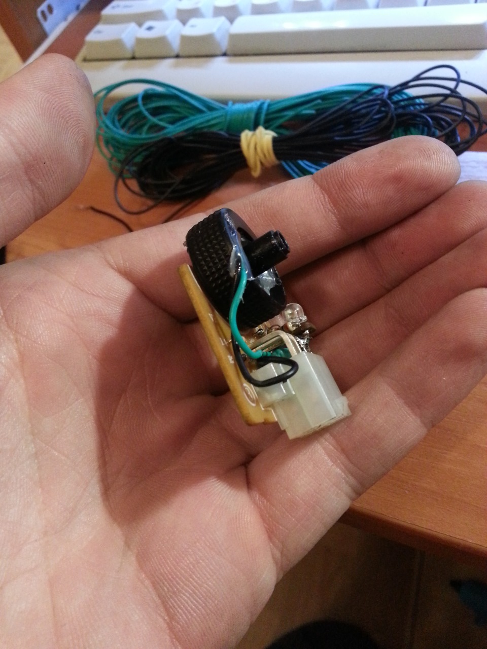

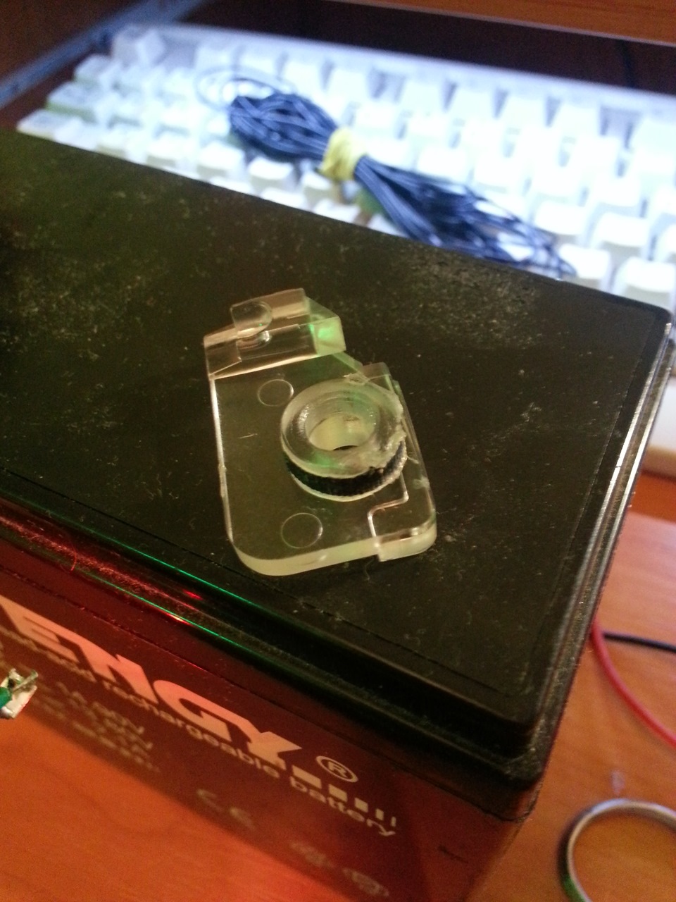

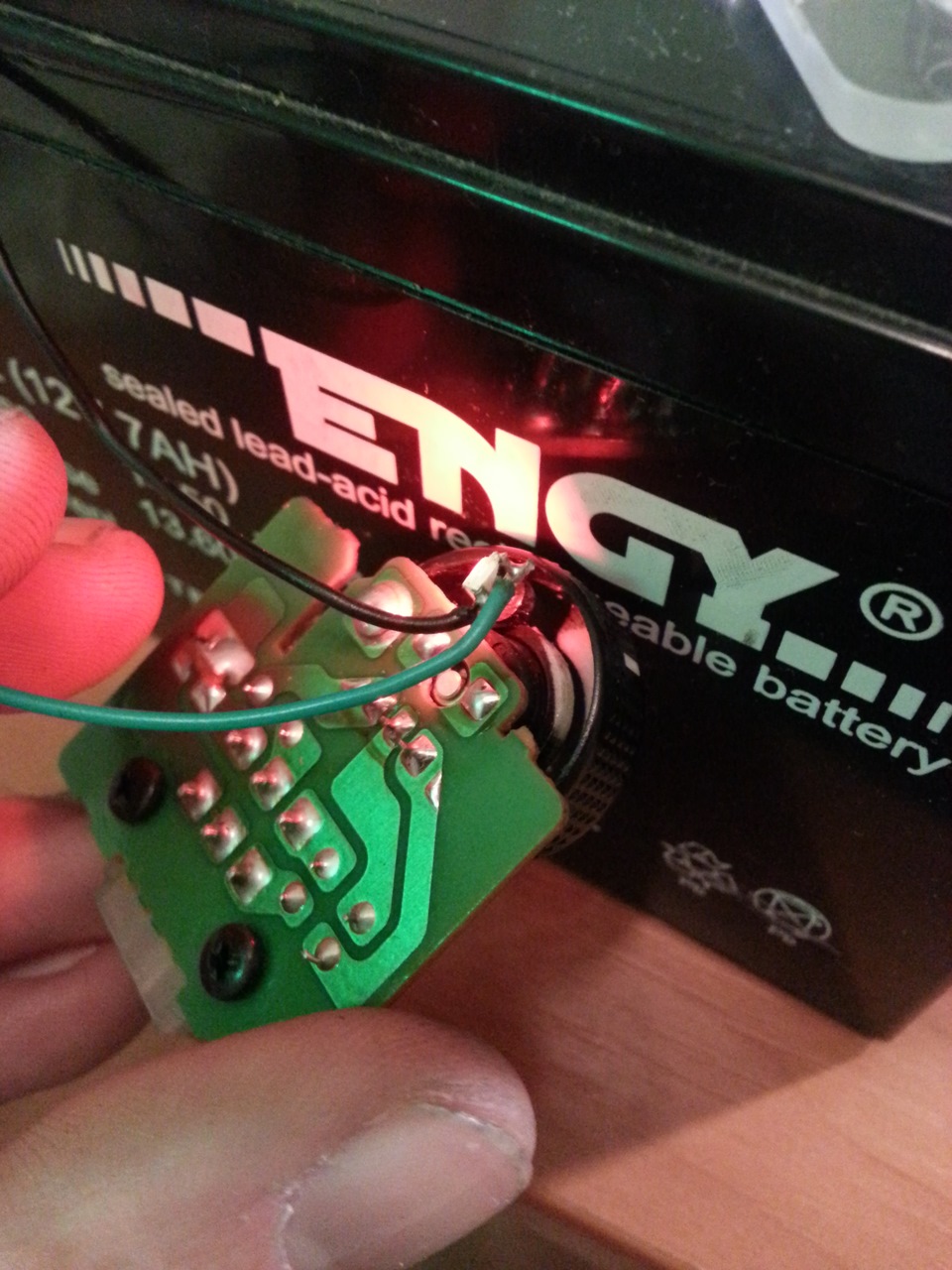

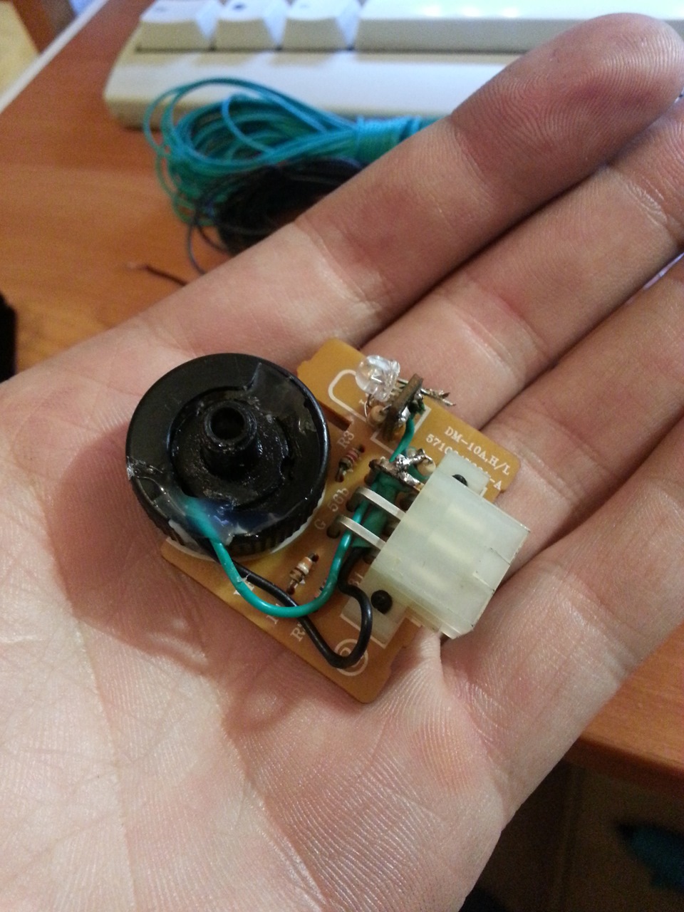

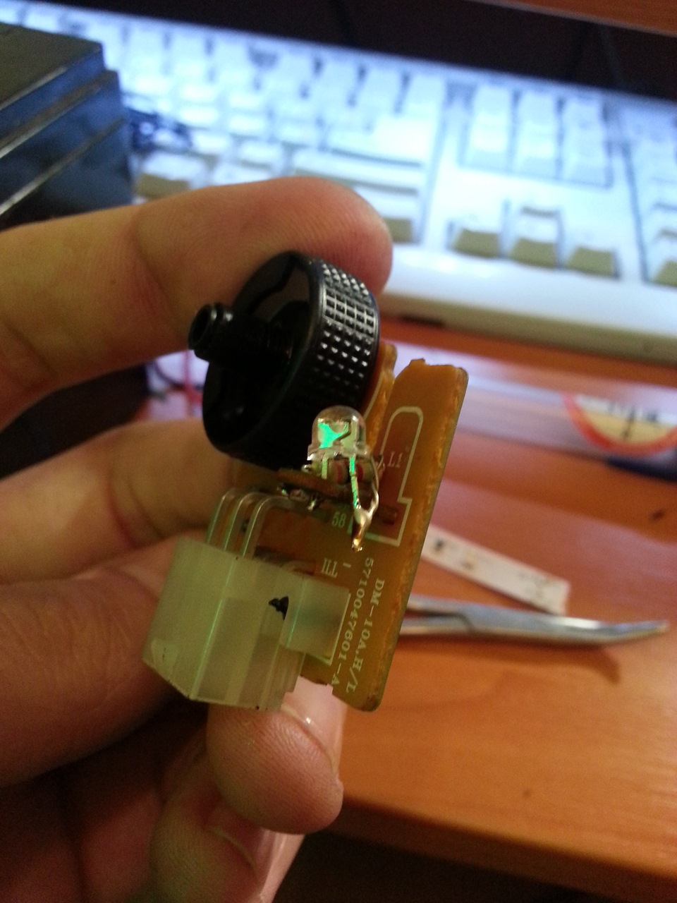

1. Ну так вот, разбираем, вытягиваем плату, световод. Теперь на что надо решиться, надо взять плоскогубцы и отломать или срезать (видно по фото) часть световода который находится в кнопке. На его месте будет стоять красный диод.
2. То что надо было сделать за ранее. Берем краску черную и маленькую кисточку и прокрашиваем внутренность колесика корректора черной краской. Если присмотреться, вас может и пронесет на ближайший год но потом все равно никуда не денетесь, в общем колесико сделано из относительно прозрачного пластика и покрашено черной краской снаружи, а что будет с колесиком когда сотрется краска? — "правильно, ЛАЖА!"
Короче говоря прокрашиваем внутренность и обезопасив себя от дальнейших портаков. Только оставте для рисочки небольшой пяточек.

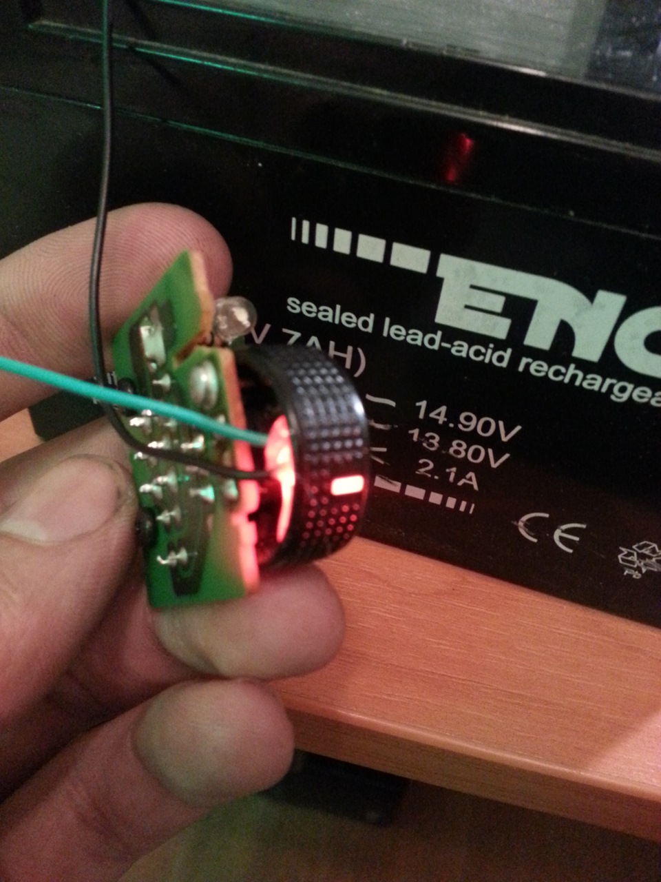

3. Про колесико. Главное правило чтоб с него ничего не торчало и не вылазило, там место море. Внимательно можно рассмотреть на фото. Заливаем термоклеем чуток, потом на него ложим диод, подсыхает и заливаем остальные пустоты. Термоклей когда высыхает является очень хорошим световодом, он равномерно распределяет свет — порядок одним словом!
ПыСы: заранее присмотритесь куда можно лить клей, а куда нельзя
Подрезаем колесико с внутренней стороны и протягиваем в прорезь провода иначе хитрые защелки не дадут вам его собрать в единое целое. Крутим колесико, фиксируем проводки.

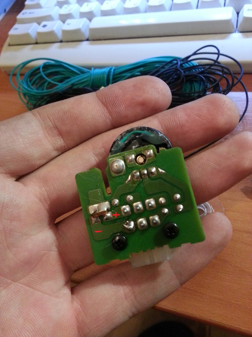

4. Выпаиваем стоковую 12В лампочку. Думаем куда всунуть резисторы и как подпоять наш новый остветительный прибор))
Советую погуглить как люди делают, ведь вариантов очень много + диоды разных размеров и конструкций.

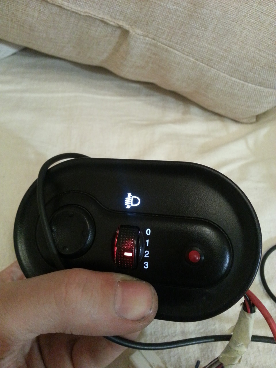

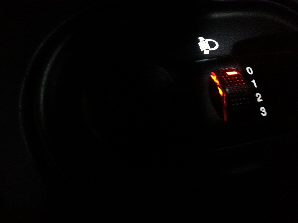

5. Проверяем, если все работает закрашиваем бока регулировочного колесика краской, чтоб избежать засветов как у меня)
6. Собираем, все должно сесть на свои места и легко крутиться. Если где то мешает термоклей, аккуратно можем срезать лезвием.

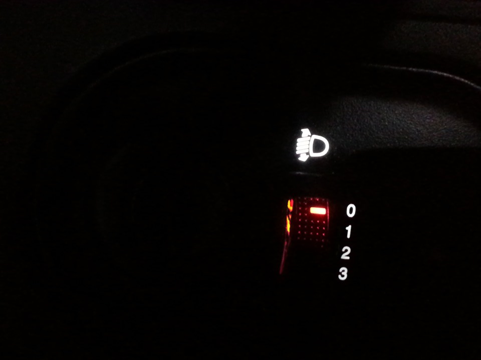

Выводы:

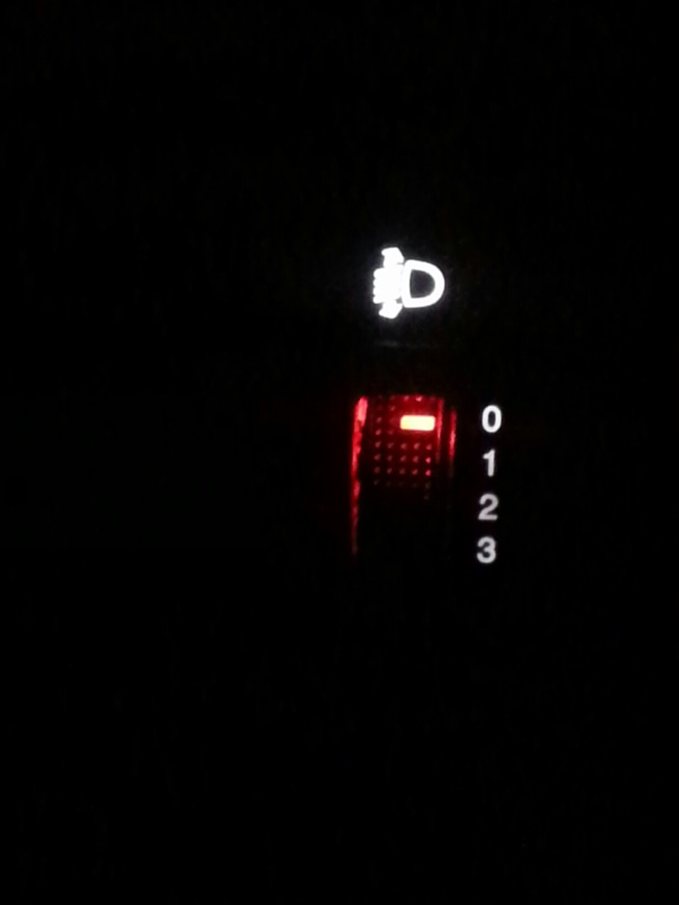

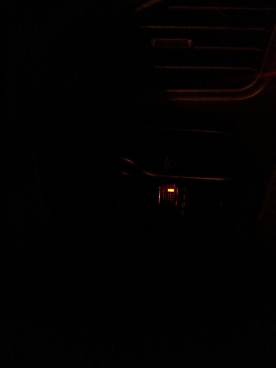

Светиться очень круто, слегка ярковато, но насыщенно. Можно было спокойно брать резисторы на 2-3кОм. Теперь напрягает БУП зеленого цвета и кнопки, но мы это устраним)
Первый блин как всегда комом, но ком кажись вышел ничевошный) Свой запасной корректор сделаю без косяков, так что РУГАТЬ не надо, а если есть советы с радостью выслушаю Вас.
Спасибо за внимание, может куму нибудь поможет или даст хороший пинок под зад. Конечно как всегда большой пост о маленькой фигнюшичке))
Всем мира и удачных пересветов!

Нормально получилось! Хочу дать совет (может полезный, а может и нет):
как я понял, главный косяк который тебя беспокоит, это сбоку колёсика просвечивается красный свет? так? Предлагаю: не на колёсико, а на пластик корпуса корректора в щель приделать из тонкого чёрного пластика полукруглую вставку. Конечно если позволяет конструкция :) это я так, чисто гипотетически, потому как сам не разбирал его)))
Как альтернатива краски не плохая. Спасибо
