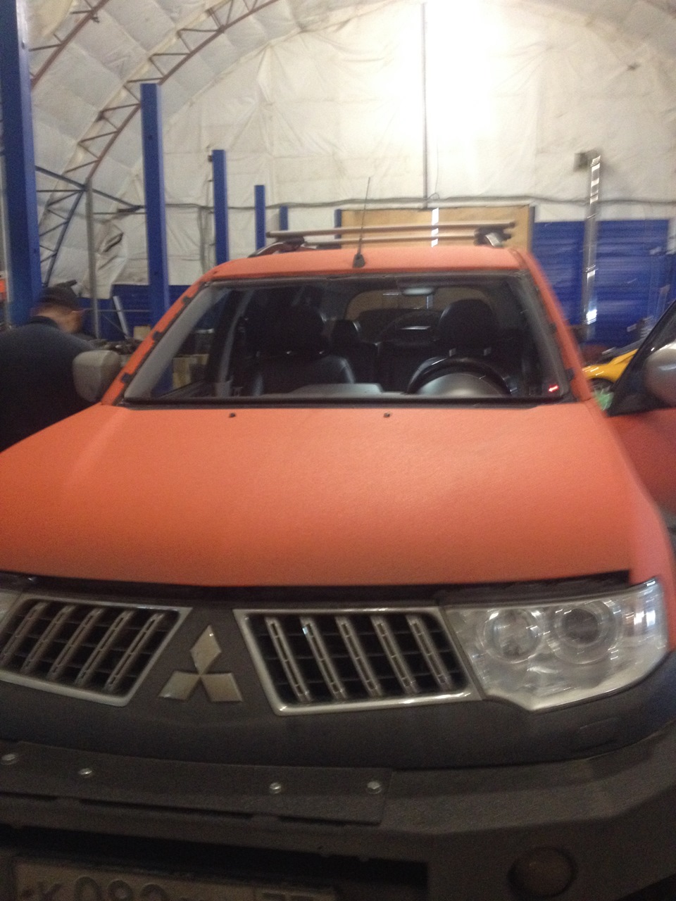

На днях словил камень в лобовуху как назло дело было вечером и когда на следующий день осмотрел стекло — трещина была уже сантиметров 30-40 чуть ниже дворников. Решил менять.
Пару часов активно искал стекло с полным обогревом и никак не мог понять почему на Старый Спорт есть стекло с обогревом, а на новый нет, решил, что надо уточнить по поводу заказного стекла. По ходу поисков где можно заказать стекло с обогревом наткнулся на запись коллег Шкодаводов о заказе ими партии стекол в некой конторе из г. Бор, ну а дальше все просто — связался с этой конторой, заказал и установил. Теперь машина еще на один шаг ближе к идеалу )).

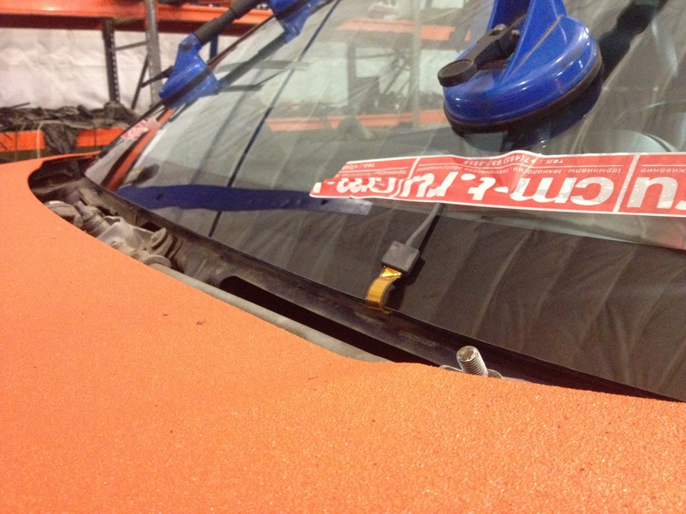

Питание подали напрямую с аккума через релюху, которая включается параллельно с обогревом заднего стекла/зеркал, т.е. управление с одной и той же кнопки. Сделали конечно не очень удачно — расположение релюшек и их закрепление оставляет желать лучшего, однозначно буду переделывать, но это как говориться на скорость не влияет.

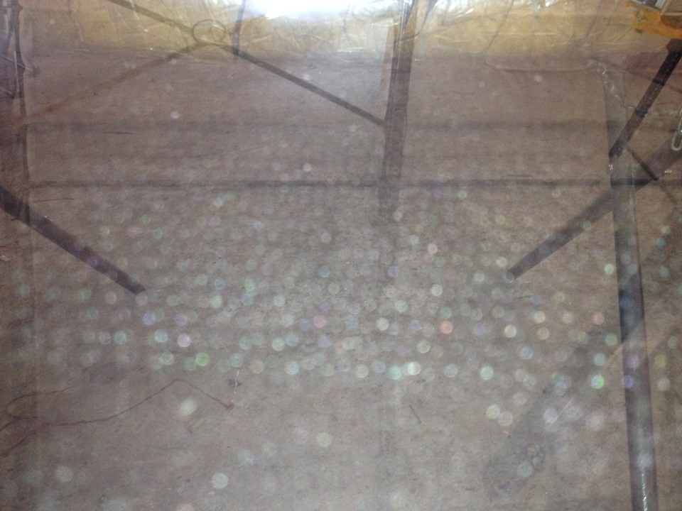

В целом стекло визуально даже лучше чем то, что ставят на Дискавери4 (другие машины с обогревом лобового стекла пристально не разглядывал) — менее заметные нити. Греет не плохо, правда сейчас на улице +7 и сложно сказать, что будет в минус 15. Как наступит зима сделаю еще одну запись по этой теме.

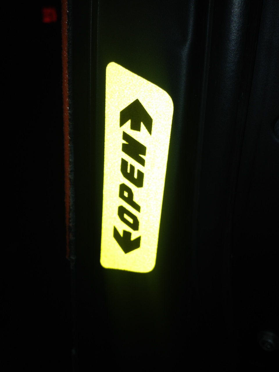

Пока ждал электрика сделал еще пару улучшений:

Зимой отлично! Наледь тает мигуты за 2-3 максимум, если много намерзло, если тонкий слой, то в через пару минут уже можно ехать )

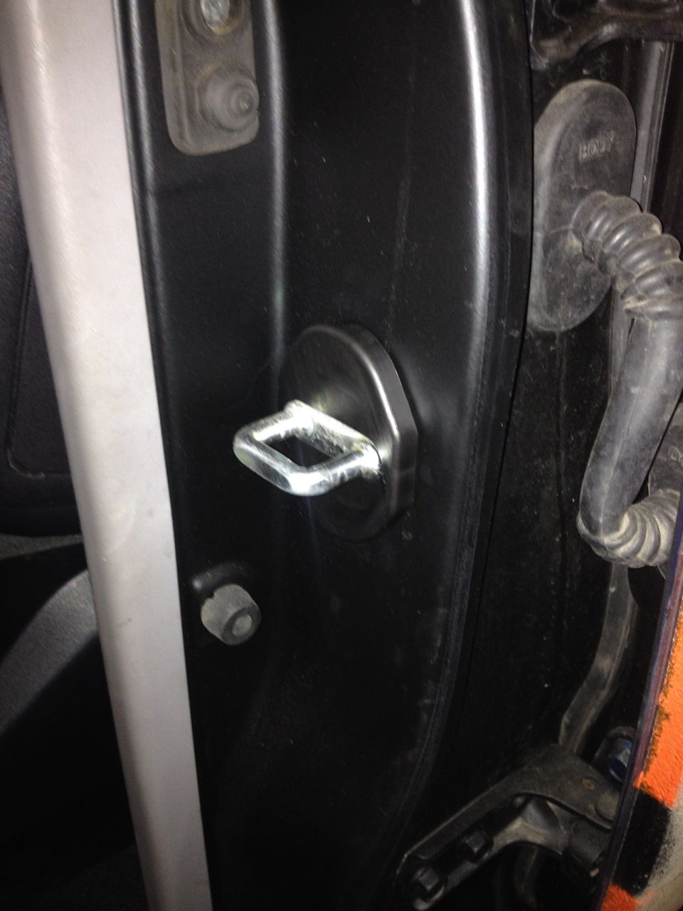

Еще вопрос: где заказывали накладки на ответную часть дверного замка и код этих накладок?
Заказывал на али. Их полно там всяких разных.
А сколько тока ест это стекло? можно его просто параллельно к зеркалам подключить без дополнительного реле?
Греющий элемент состоит из двух сегментов — каждый по 16 А примерно.
