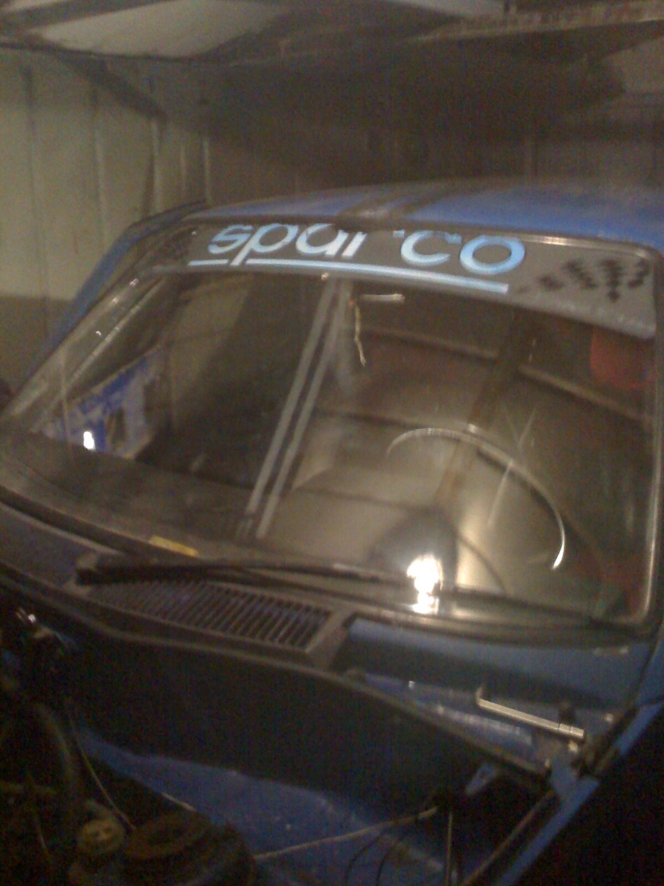

Сегодня отремонтировал редуктор переднего дворника, установил все, провел провод, подключил. Теперь есть дворник на лобовом ура!
