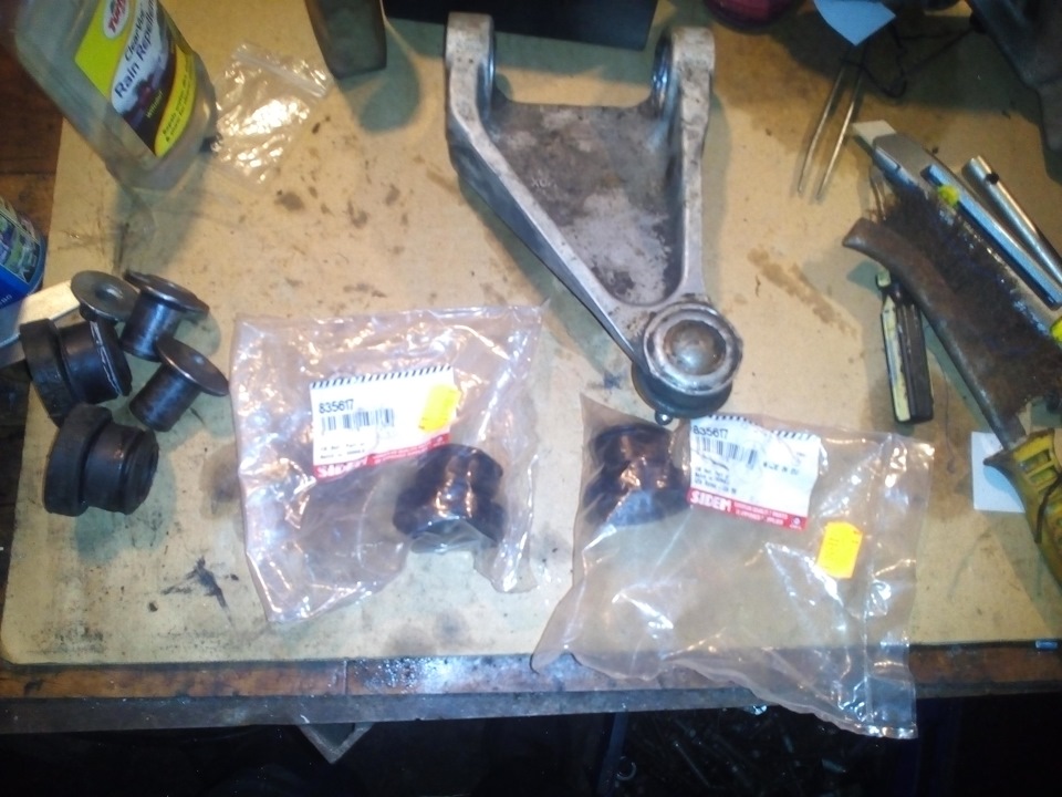

На ТО поставили замечание за сайлентблоки переднего правого верхнего рычага. На днях они заскрипели. Сразу же были заменены на новые Sidem.
Теперь тишина. Скрипов нету.

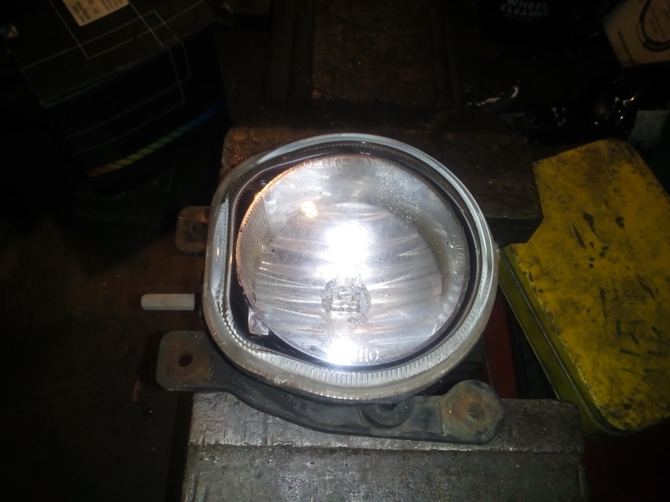

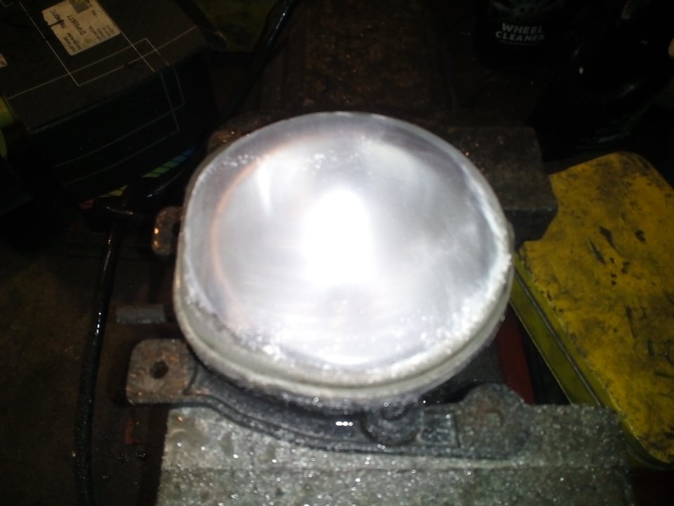

Так же решил как обычно поставить в птф диоды, т.к. использу. птф только днем, как ходовые огни. Сняв птф увидел, в каком печальном состоянии находятся стёкла:

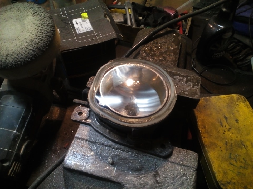

Естественно, руки не смогли такие птф прикрутить назад. Поэтому нажчадку и воду в руки и вперед:
Главное в этом деле не перегреть. Поэтому обильно поливаем водой.

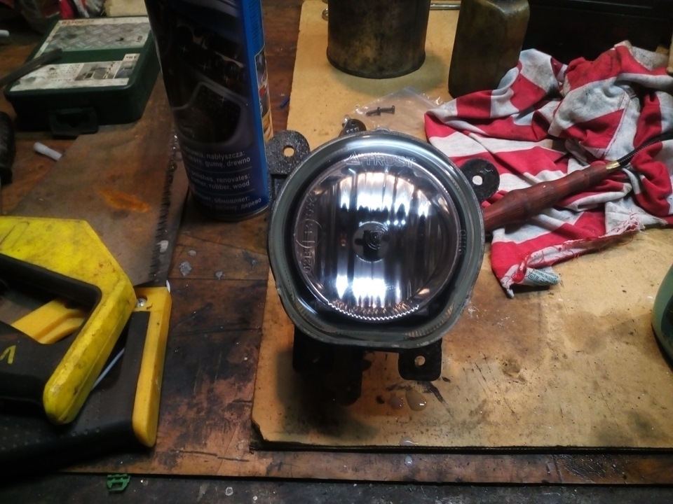

Промежуточный результат:
И и финишный:
Вполне прилично вышло!

ПТФ стали как новые! Это стекло или пластик?
Уже нашел ответ))
Стекло:)
А полировал стекла сверху? правильно?
А как их ещё можно полировать ? Конечно сверху. Они ж не могут оббиваться изнутри.
Я думал, можно разобрать.
А зачем? Что это даст?
demooon87
А полировал машинкой?
Конечно. Стекло очень тяжело полируется. Это ж не пластик.
