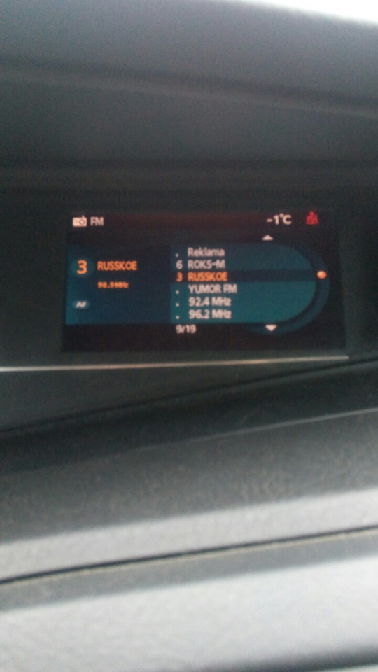

Вчера попробовал установить камеру около верхнего стопа на крыше — по идее вроде как нормально должно быть, а по факту фигня :( В общем все конечно видно, да только парковаться это не помогает. Думаю, что оптимальным местом будет установка между значком Рено и надписью вел сатис, но надо пилить крышку багажника, а это как-то стремно.

Я подключал камеру к Alpine KCE635UB, а его в свою очередь к штатному экрану

А может ты знаешь ? Можно ли на этом экране фильмы как нибудь смотреть?
есть видео вход. К нему можно подключать что угодно. Только в век планшетов зачем оно надо?
А где стоит этот видео вход? В каком месте?
Нигде. Его надо активировать и доделать самому. Куда удобно туда и выводи провод :)
