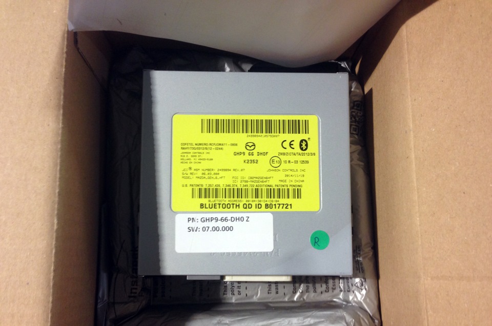

Начитавшись различных причин обращения по замене модуля Bluetooth, поехал я в конце ноября к своему ОД. Главной проблемой для меня, как и для большинства, это постоянное воспроизведения плейлиста с первого трека после постановления авто на сигнализацию)
Как выяснилось, я оказался первопроходцем у этого дилера в данной ситуации. Мастер меня не сразу понял, что проблема первого трека решается заменой модуля bluetooth, но после звонка инженеру, стали составлять заявку. В общем, главной причиной замены модуля, как оказалось, является — при каждом включении зажигания, долго загружается телефонная книга. Больше ничего не писали.
И вот сегодня в течение 10 минут поменяли этот модуль, расположен он за перчаточным ящиком. Первым делом сразу проверил первый трек, и, о боги, я слышу песню, которая играла до постановления авто на сигнализацию =)
Так что дерZайте и вы менять модуль) Удачи!

А номер блока не подскажешь? ;)
GHP966DH0F

Да, чисто блютуз модуль другой поставили. Даже можно эксперимент провести — подключить usb напрямую к ГУ (только провод нужен), и песни буду играть, как надо.
А если флеш в подлокотнике, это через модуль блютуз?
Ага, вот как человек вывел напрямую провод юсб.

А они только ящик перчаточный снимали? само ГУ не трогали?
Только ящик снимается и 2 винта откручивается
Да это я в курсе где модуль. А ты тоже менял модуль? интересно просто их действия, а то у меня в ГУ еще колхоз в виде камеры и провода ЮЗБ, и нежелательно конечно, чтобы они все это видели
Я пол года назад поменял. Там ГУ не трогают
Да, только ящик сняли, отсоединили модуль, вытащили его из держателя, а потом в обратном порядке.
А долго загружается телефонная книга это сколько? и какие еще причины можно писать? )
Для меня не так уж и долго эта книга грузится) Причины называл разные, и то что отсутствует рандомное воспроизведение, и то что одновременно коннектит телефон и воспроизводит музыку с него, ну и конечно первый трек. А как оказалось нашли бюллетень, по которой можно заменить модуль, ссылаясь на долгую загрузку телефонной книги) Вот по ней и решили пойти) Я предлагал ещё что-нибудь написать, но в итоге и по одной причине без разговоров заказали модуль)
