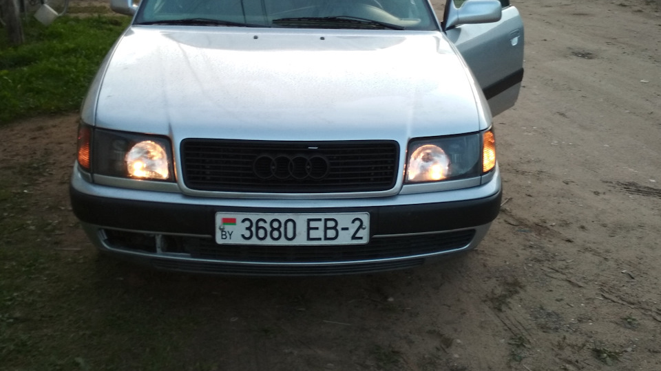

После замены термостата заметил что вырос расход газа с 12 до 15 литров. Бензина тоже жрет примерно 15. Самодиагностикой проверял температуру ож(51 канал), там показывает ее 90, когда на приборке еще не дошло до 70. + возможно выставили грм не точно, т.к не было планки. Как сильно может повлиять на расход неправильно работающий датчик ОЖ

газа жрала 12, получается бенза 10?)))
что за бред
езжу в основном по трассе, отсюда и такой расход. так что не считаю бредом
51 канал на кламате — ерунда!
А ваг ком правильно показывает?
а машина ровно работает?
на бензине да, а вот на газу обороты плавают в диапазоне 680-800. Хотя они так уже давно плавают
конечно лучше планкой проверить, я когда тож на глаз ставил, на зуб ошибся, ну машину у меня немного подтраивала, у друга взял планку, поставил в нужное положение, все стало норм, и кстати расход тоже был большой
