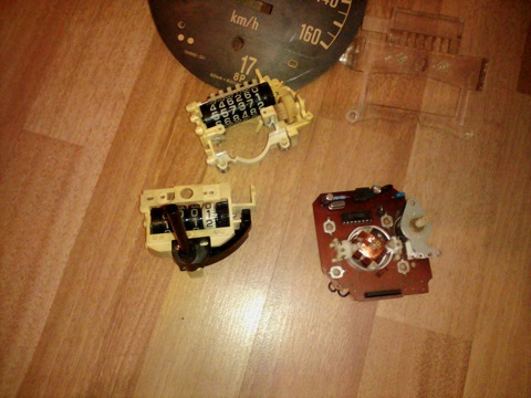

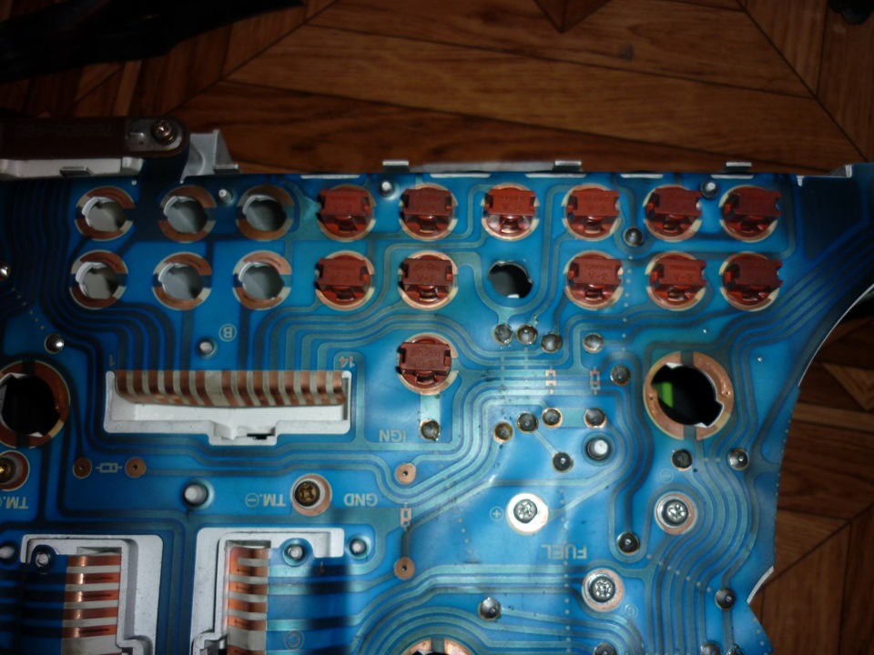

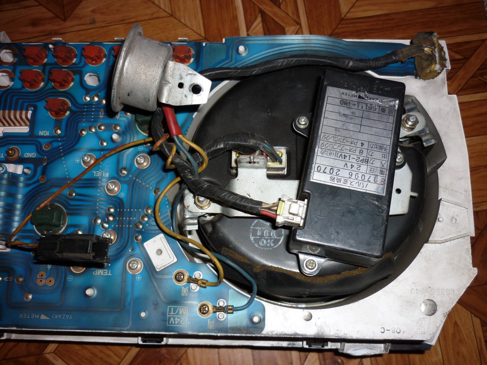

Ну а пока ищется новый хозяин, я решил снять и раскидать приборку. Видимо ее неработоспособность отпугивает покупателей;)

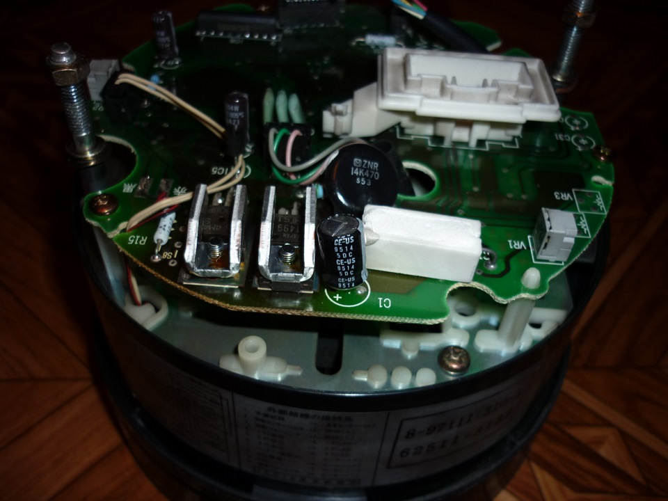

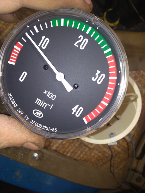

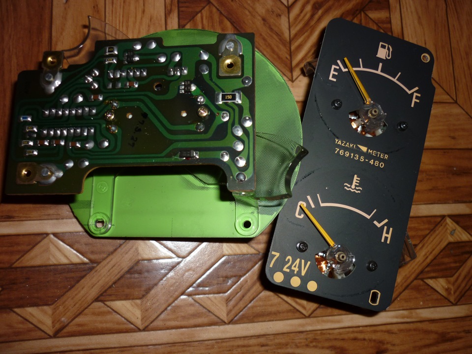

В общем на панели все лампочки нужные горели когда надо, а вот сами приборы отказывались работать. Работал только указатель топлива, а тахометр всегда подвисал примерно на 1500 оборотах. Спидометр и указатель температуры и вовсе мертво лежали.
В общем завтра послезавтра надо панель уже обратно собрать. Надеюсь такой ремонт ей поможет и она заживет. Ну а почему не работает указатель температуры — остается загадкой. Датчик прозванивается, проводка тоже, а стрелка мертвячая:(

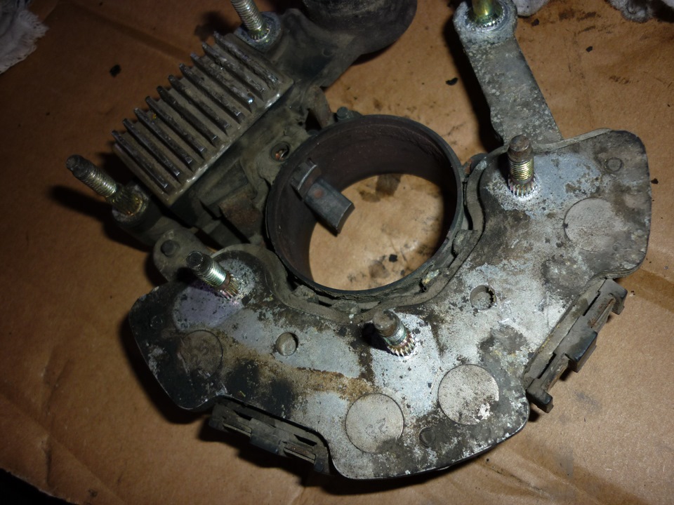

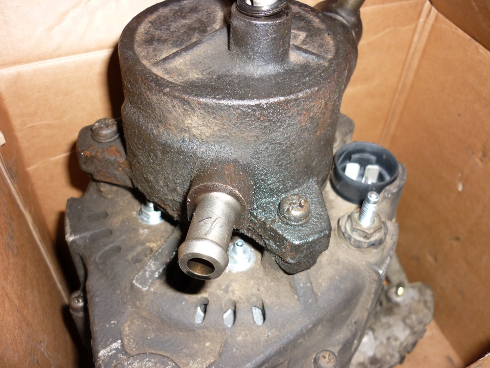

Ну и еще давненько приходилось ремонтировать генератор, кстати чудом тогда зимой я до дома добрался. На тормоз жмешь -машина глохнет, или наоборот тормоз отпускаешь — машина продолжает тормозить. В общем мистика какая-то, возможно из-за вакуумного насоса, расположенного прямо на генераторе. Пришлось заменить диодный мост целиком.

А у вас якоря генератора случайно не завалялось лишнего ?:)
Привет) неее. машина куплена была вообще без генератора. А этот, купленный был починен, так сказать малой кровью обошлось. Ща вроде китайцы делают якоря, отдельно. Товарищ брал на стартер японский, от Хино. Якорь пуля в пулю, качество норм. Нужно только поискать))
