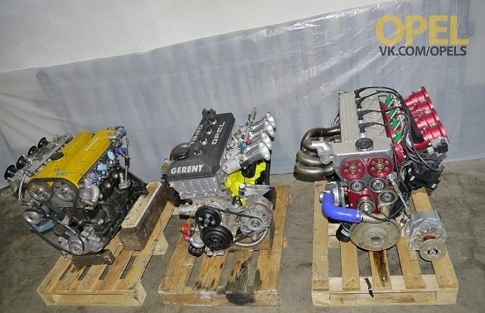

История развития спортивных двигателей Опель типа CIH (1966-1993)

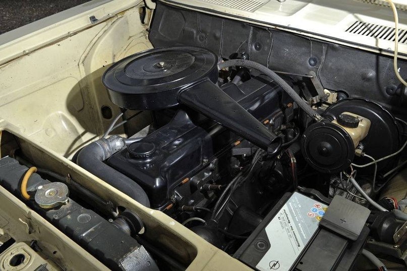

Двигатели Opel с рапредвалом в головке блока цилиндров (CIH Camshaft In Head) были введены в эксплуатацию в 1966 году с появлением на рынке Opel Rekord B и Kadett B и вскоре стали устанавливаться на Rekord C, Opel GT, Opel Olympia A, Manta A и Ascona A. С этим мотором Опель открыл новую эру автоспорта, которая началась с победой шведа Lillebror Nasinius в ралли 1966 года (1900 Rekord B).
Моторы CIH были доступны, в основном, в 4-цилиндровом варианте (1,5 1,7 и 1,9л), тогда как в 6-цилиндровом варианте короткий период времени существавала всего одна 2.2-литровая версия для Rekord C. Позже появились 2.5 и 2.8-литровые варианты в Commodore A, Kapitan и Admiral. Когда в 1967 году в продажу поступил Rekord C Sprint, более спортивная версия мотора 19s с двумя вертикальными карбюраторами Weber DFO была запущена в производство. Мотор также ставился на некторые Kadettы B для иностанного рынка (США). Мотор выдавал 106л. с. В конце 70-х Опель начал выпускать двухлитровый мотор с большим диаметром цилиндра, также появились разные версии трехлитрового 6-цилиндрового мотора. С началом выпуска Рекорда Е2 появился мотор 2.2л, но базой для него все еще служил старый мотор 2.0. Для Omega A and Frontera спроектировали еще больший 4-цилиндровый 8-клапанный CIH мотор объемом 2.4л с чугунным блоком, другой ГБЦ и некоторыми изменениями в сравнении с со старыми моторами 2.0 и 2.2.

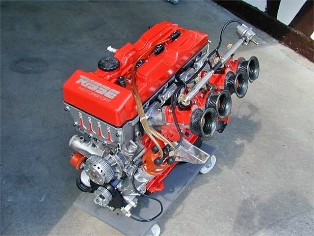

Поэтому неудивительно, что ГБЦ i400 has 20 degrees valveangles и облегченные толкатели клапана. Фактически разработка этого мотора началась в 1972 году, Cosworth осмотрел поршни, шатуны и коленвал и сделал заключение: объем 2400 куб. см, мощность 240лс. Коленвал имеет 8 противовесов, ход поршня 85мм; это делает его практически идентичным с некоторыми коленвалами от Omega A C24NE. В дорожной версии Ascona/Manta i400 с впрыском, которую Опель выпускал для езды по дорогам общего пользования, мотор выдавал 147лс. Фаза 1 повышала мощность до 240лс, фаза 2 до 261лс, фаза 3 до 280лс и фаза 4 до 300лс. Сегодня, с полностью тюнингованного 2.5-литрового мотора i400 можно выжать больше, чем 345лс.

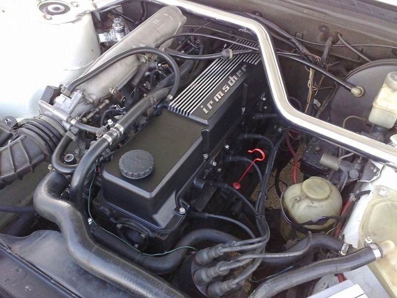

В то же время, в 1978 году, Irmscher начал разработку собственного 2-литрового 16-клапанного CIH мотора. Первая версия имела распредвалы с цепным приводом и гидротолкатели, которые не использовались в автоспорте.
Мотор впервые был показан установленным в Manta B CC, изображенной в каталоге Irsmcher. Во второй версии распредвалы приводились ремнем, что конечно же потребовало некоторых изменений, таких, как например другая передняя крышка. Также было выпущено немного 2.4-литровых 16-клапанных моторов основанных на их второй версии мотора 2.0-16V и эти моторы использовались в Omega A Irmscher Edition.
В 1978 году была выпущена специальная ГБЦ с высокой степенью сжатия (2.0EH) для Kadett C GT/E 1000-series. Помимо этого, следует заметить, что ГБЦ 2.2 и 2.4 несколько отличаются по сравнению с обычной ГБЦ 2.0. Впускные и выпускные окна расположены выше (улучшает поток), объем камеры сгорания в ВМТ больше и увеличены клапаны (40mm выпуска и 45mm впуск). valve stems на ГБЦ 2.5л хромированы для прочности. Some of the valveheads have valveseats designed for unleaded petrol, and these cylinderheads are marked with an Y infront of the listed displacement and can be seen just above the spark plugs. Cylinderheads that requires leaded petrol are marked with an X .

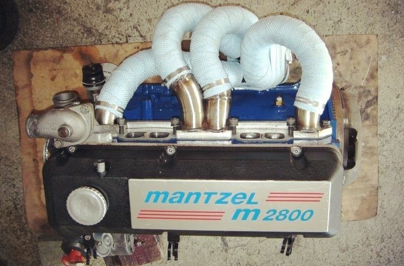

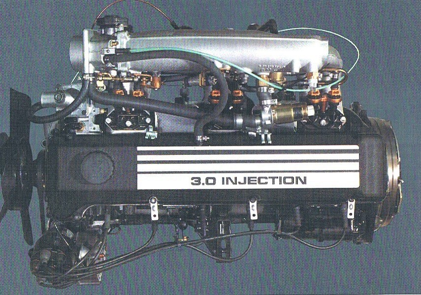

Опель также разработал спортивную версию мотора C30SE (3л, 24 клапана) с доработанным коленвалом и головкой блока цилиндров. Еще были эсперименты с турбированием C30SE, но до серийного производства не дошли. В то же время Ирмшер выпускал спортивную версию мотора C30SE для специальной версии Омеги А (Evolution 500), в котором были установлены другие распредвалы и ЭБУ. В сумме это повышало мощность из стандартных 204 до 230лс. Мотор назвали C30XEI. Помимо этого, Irmscher разработал и построил 4-литровую версию мотора C30SE и назвал его C40SE ; с блоком собственной разработки и другим коленвалом. Такими же экспериментами занимался Mantzel, его 4-литровый мотор назывался M40″. Когда Лотус принадлежал GM, они совместно с опелем создали новый 3.6-литровый мотор с 2 турбинами, C36GET, серийный экземпляр которого выдавал 377лс. Но в основе лежал все тот же C30SE, хотя и серьезно переработанный и улучшенный.Так же крайне редко встречался C40SE Kompressor 420лс. 600Н/м.
