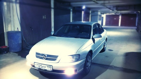

Уууух)раньше ездил на 2109 )тут конечно совсем другая история и о жиге даже вспоминать не хочется)Очень порадовала шумоизоляция, шипов совсем не слышно, климат 2х зонный работает отлично, салон не скрипит, набирает хорошо, 180 легко!Покатался денёк и выявил несколько неисправностей😕на скорости за 120 начинало бить в руль+люфт из за которого машина плавает по дороге, плохо открывается капот, ужасно светят фары(пескоструй), да и расход около 13 литров пока что не очень радует! Дальше круче!Купил все жидкости в мотор, тормоза, коробку, редуктор, все поменял, все отлично))поехал разбираться с биением в руль, балансировка в норме, заезжаем на подъёмник — левый рулевой наконечник мертвый, решено менять целиком рулевую трапецию и маятник)чтоб забыть про это )поменял, а люфт остался 😝дальше не лазил, времени не хватает.Фары были отполированы, свет улучшился, в планах ксенон, как же без него?Пока как то так, посмотри что же будет дальше!
