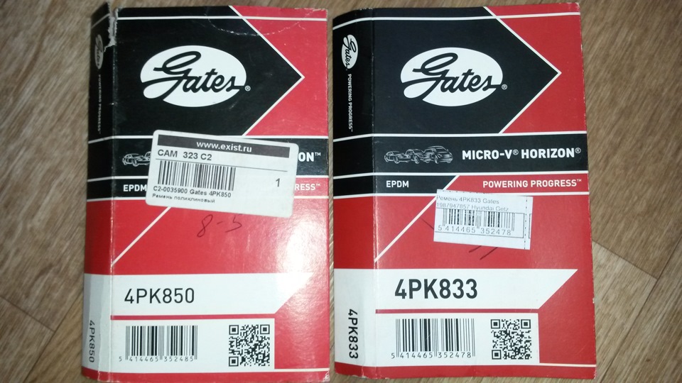

На днях пришлось звать знакомых на помощь. В конце рабочего дня джимка не захотел заводиться, щелкал реле и не мог понять что от него хотят. На галстуке, еле моргая аварийкой докатил до гаража.
Причина была видна невооруженным глазом, противотуманки (дхо) светили тускло и как то уныло. Вообщем, сел аккумулятор. Как выяснилось позднее в гараже — растянулся ремень генератора и тот не давал зарядку. Так как ремень стоял размерности 4РК850 Gates, то дальше подтянуть не было никакой возможности, да и ремень странно растягивался все больше.
Заказал ремень в ЕМЕХ ( Herts Berg VB4PK835 ) и так как доставка запаздывала на полторы недели, поехал искать по магазинам города. Нашел единственный в запчастях для Гетца (ремень кондиционера) нужной размерности 4РК833 тоже Gates.
В гараже на глаза попалась упаковка от старого ремня (брал в Экзисте) и я решил сравнить с новой. Размерности разные конечно, но увиденное слегка шокировало. Похоже подделки заполонили всю Россию (www.drive2.ru/b/2615584/).
Что заметил: указаны разные адреса производителей в Бельгии, отличаются значки Росстандарта, разный шрифт надписей, различается цветовая гамма фона.
Смотрите сами (качество правда не очень):
