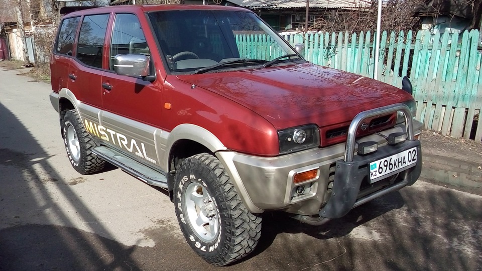

Недавно довелось съездить по делам в Талдыкурган, так вот туда ехал днем на улице где то -5 -7 было, при скорости 90 км еще куда нешло в горку все норм, а вот на обратной дороге еду себе никого не трогаю, спускаюсь с перевала при скорости 90, вдруг рас и переключились мы на третию передачу. Сначала не понял что случилось, обороты подросли и скорость чуть снизилась. Потом подумал и додумался — еду под горку при 90 км/час, доп радиатор акпп замерз и основной радиатор тоже замерз а в нем тоже стоит внизу радиатор акпп, по вечеру то похолодало. А есть у нас такой хитрый датчик в коробке, пока масло холодное 4 не включается, остановился листом а4 закрыл доп радиатор и поехал дальше, и все проблема была исчерпана.
Замерзла акпп
Nissan Mistral 1995, двигатель дизельный 2.7 л, 100 л. с., полный привод, автоматическая коробка передач — наблюдение
