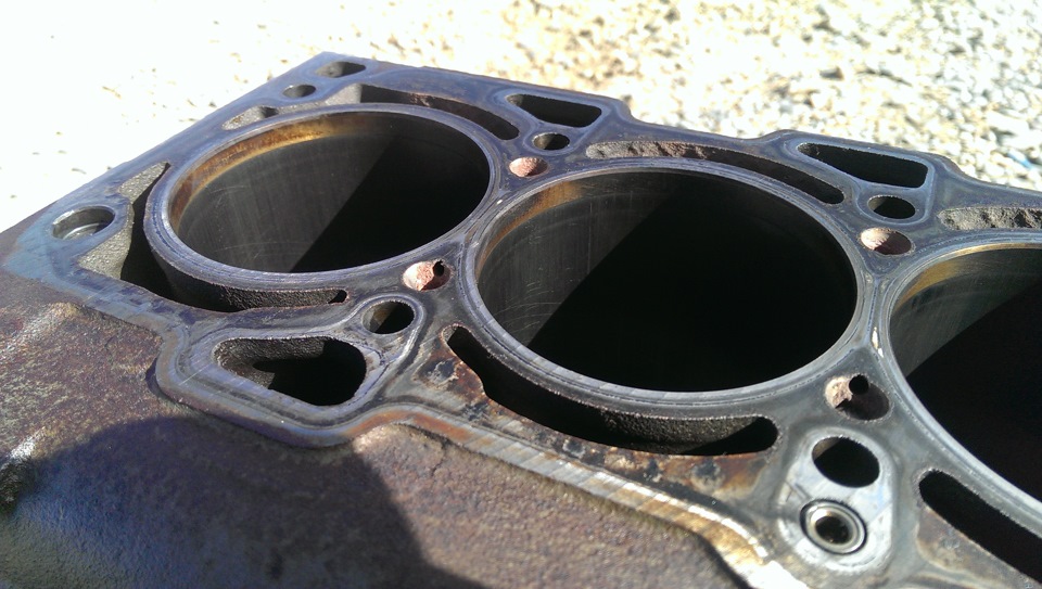

Стояли прекрасный теплые осенние деньки, и я начал перемывать и деффектовать двигатель и его нутро, да и КПП полностью вымыл, ведь из под левого сальника привода летело масло и вся КПП, привод да вообще все полностью было сильно загрязнено грязью с маслом и мазутом.
Блок греется на солнышке

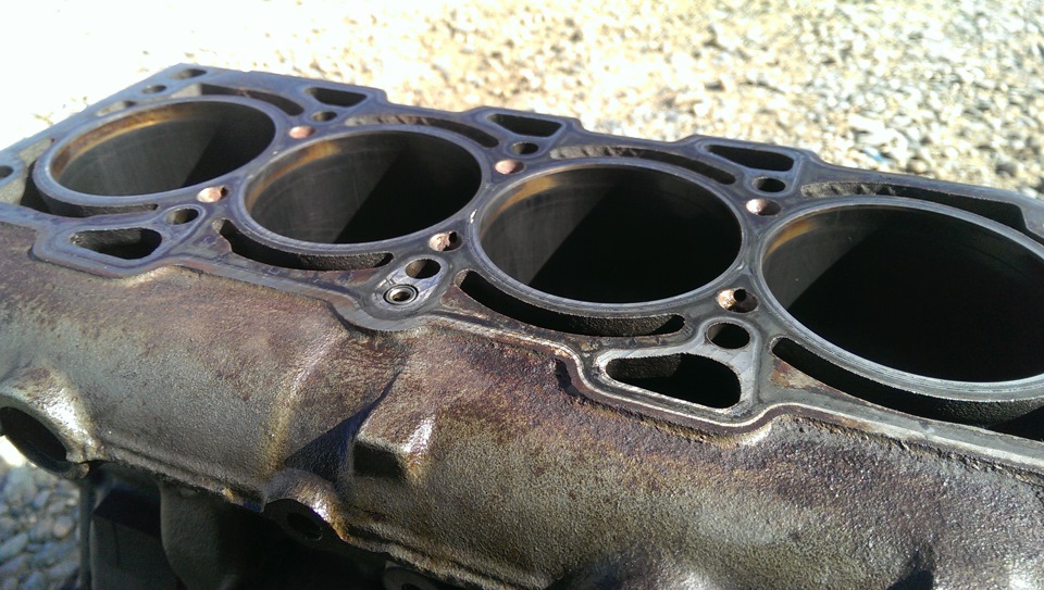

Здесь видны остатки хона, но блок в итоге я поставил не этот, в купил на альфистах у парня и Питера, так как мой блок нужно было точить, а ремонтная поршневая стоит как крыло от самолета.

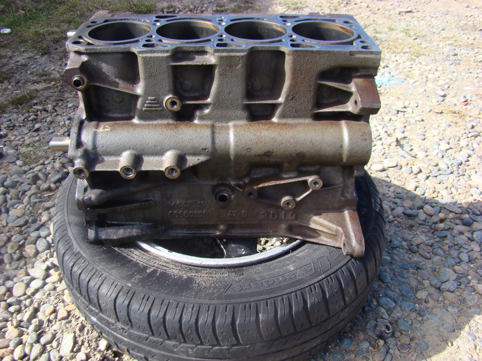

Отмытый, жаль что не его в итоге поставил, зато теперь в гараже будет чистым жить)))

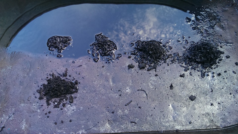

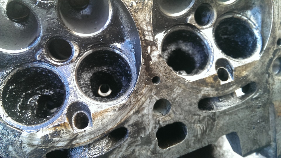

Я был начитан о JTS достаточно, поэтому ничего удивительного не увидел
Собственно JTS во всей красе!

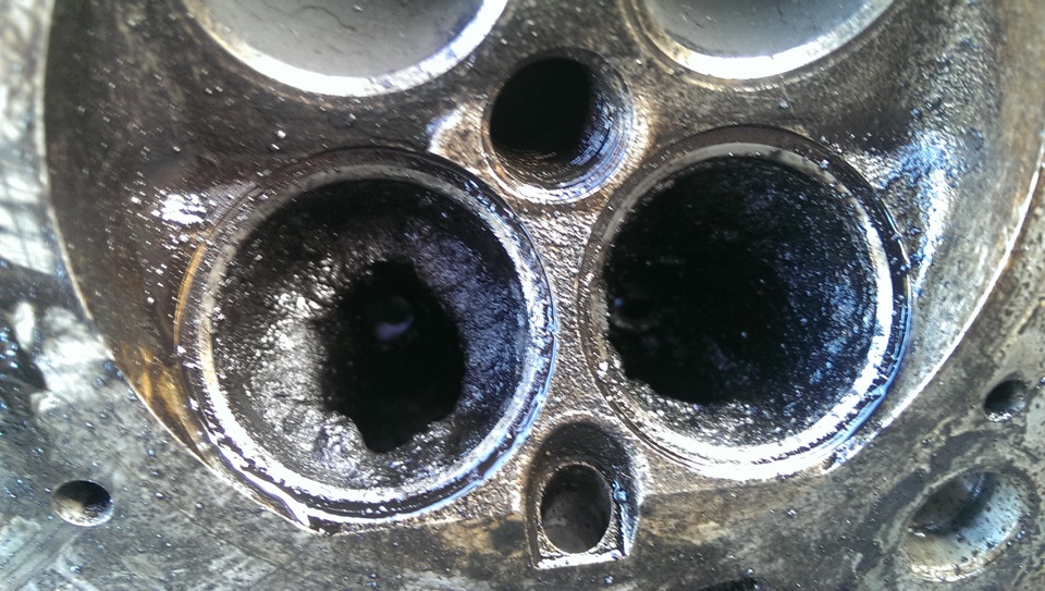

Естественно мотору трудно дышать
Очень паганая болячка прямого впрыска
По-тихоньку вычещаем
Масло на солнце как зеркало)))

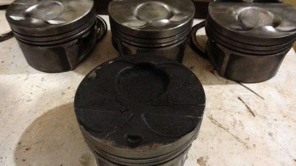

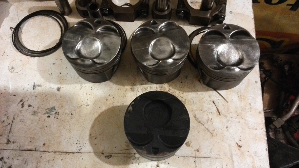

Поршни тоже были вычещены
В итоге я поставил свои поршни а не эти, но вычистил все и свои и эти, которые купил вместе с блоком.
Комментарии 1
Поршня кричат))
