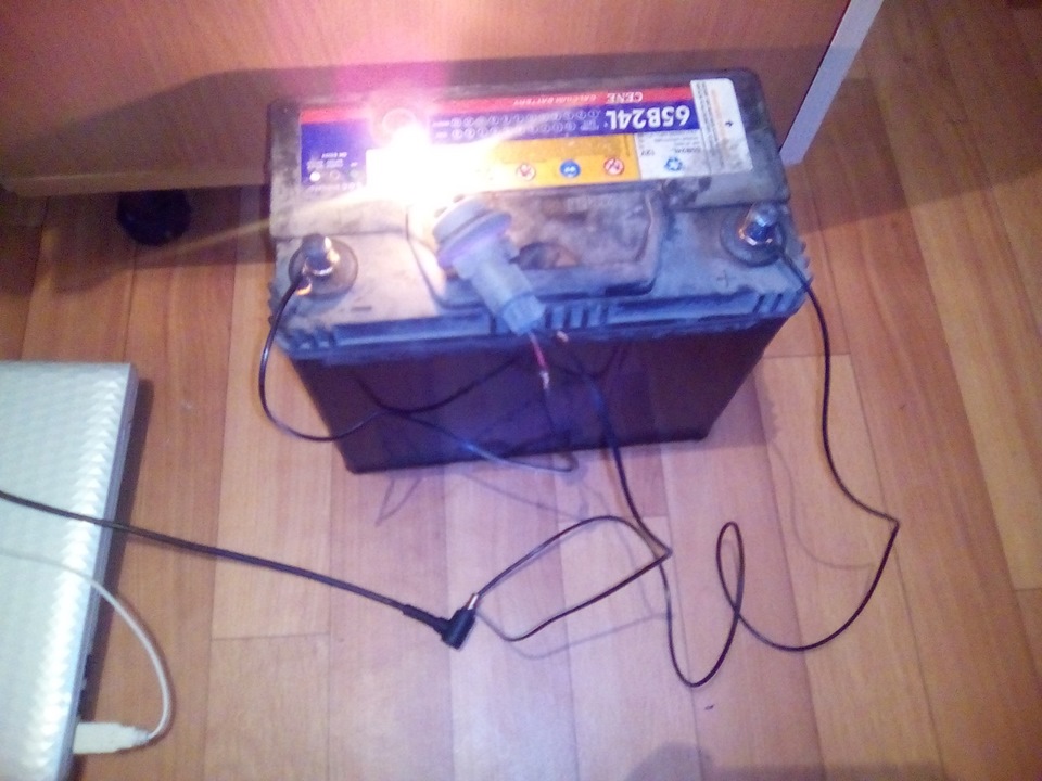

Зарядка ноутбука, лампочка 12v, провода. Вчера именно так и в заряжал аккум. Аккум сел из за того что я сбросил на заводские настройки starline b9. Как обычно с утра с брелка завёл авто, брелок в обратку мне ответил об успешном автозапуске ДВС. Но какое моё было удивление когда я подешел к авто и он был не заведен и печка маслала на всю ивановскую. После всего этого выставлял параметры запуска по Тахо датчику и по генератору все почти параметры программировал но она заводится раз да через 10 раз. Включается зажигание стартер даже не щелкает и блок отдаёт команду что ДВС заведен. Провод скорее всего за питан от форсунки у кого какие мысли?
Комментарии 2
В инструкции к силе написано, что если алгоритмы выполняются не правильно, значит пара каких-то проводов перепутана местами. Обращался к установщику, пусть устраняет проблему.
Так до сброса онаработала нормально
