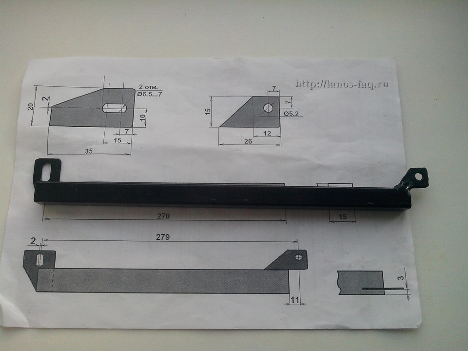

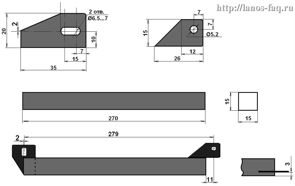

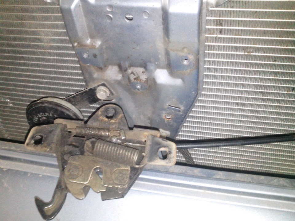

Много читал на разных форумах про защиту тросика капота, устанавливаемую на ланосах. Без такой защиты можно легко открыть капот машины, подсунув руку под бампер и потянув за этот самый тросик. Чтобы уберечь себя от подобных сюрпризов, решил и я сделать такую же доработку. В интернете нашел очень подробный чертеж этой штуковины. Выглядит он так

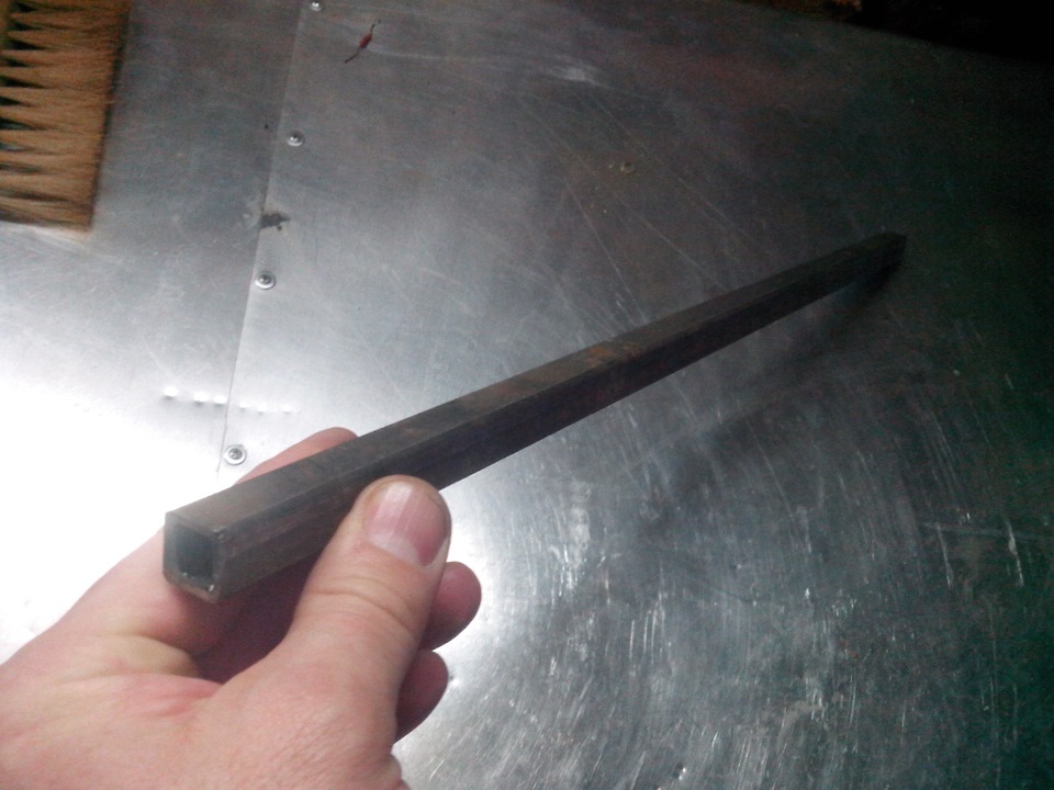

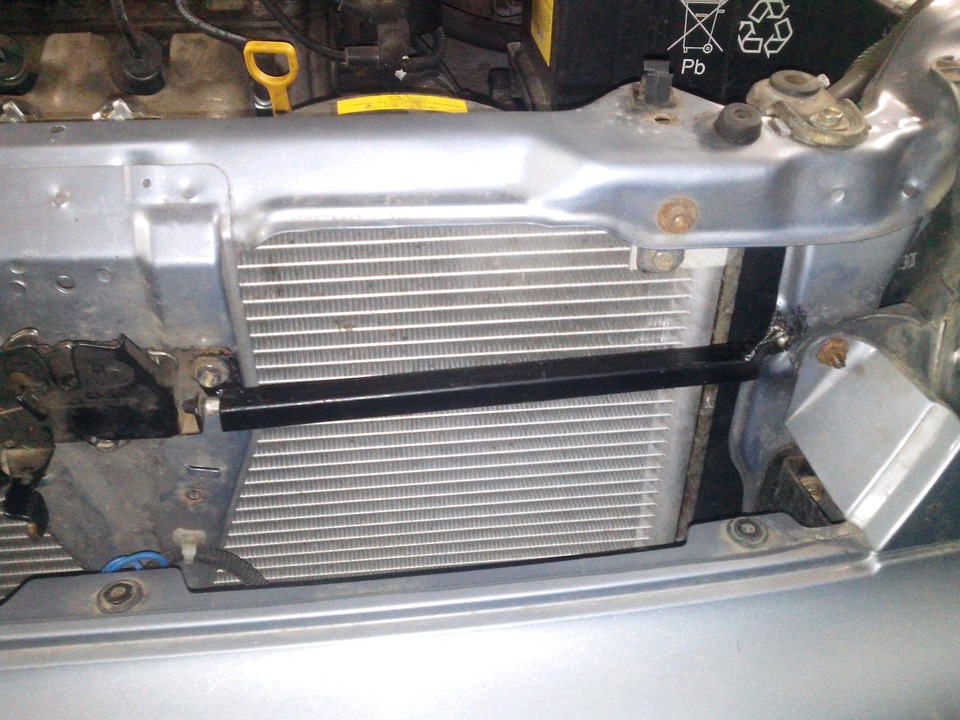

В основе конструкции применена труба квадратного сечения с размерами наружной стенки 15 мм

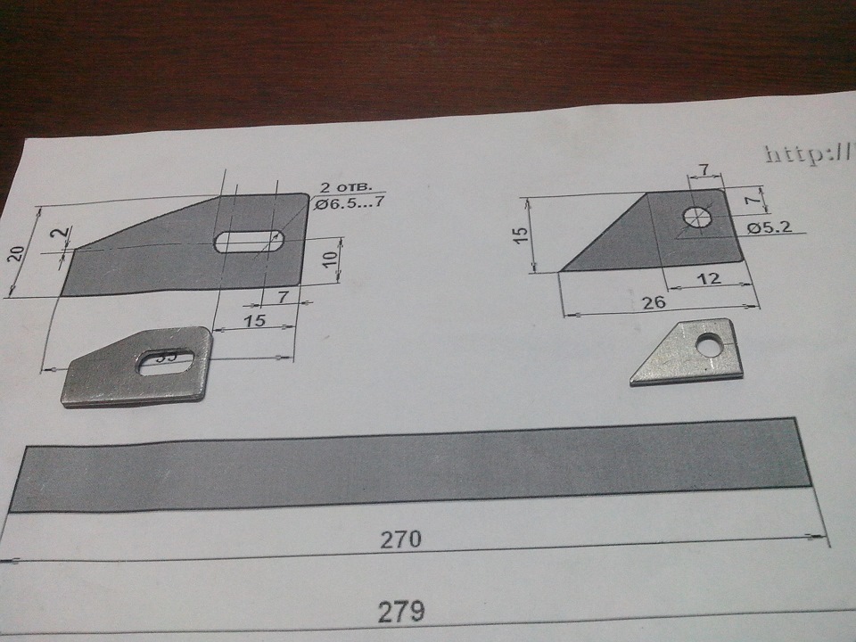

Из листовой стали толщиной 2 мм, в соответствии с чертежом, я вырезал заготовки, необходимые для крепления защиты к кузову автомобиля
Данные заготовки были приварены к куску квадратной трубы, после чего вся эта конструкция была загрунтована и покрашена в черный цвет(другого не было)

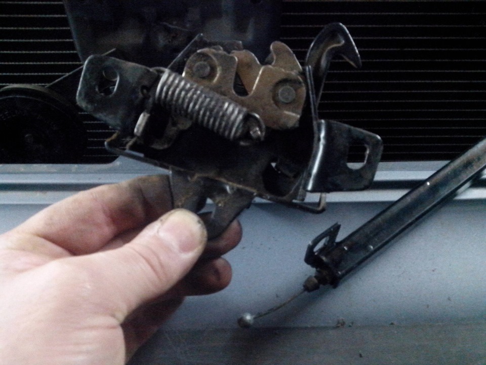

Для того что бы установить эту конструкцию на машину, нам придется снять замок крышки капота. Для этого надо открутить три болта, удерживающие замок на кузове
Далее следует снять маленькую пружинку и после этого освободить сам тросик.

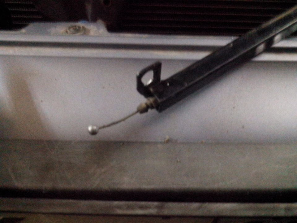

Продеваем тросик через защиту и собираем все в обратной последовательности.
Сама защита крепится к кузову с левой стороны одним из болтов, удерживающих замок.С правой стороны для крепления используется отверстие, в котором раньше сидела пластиковая клипса фиксирующая этот самый тросик.
