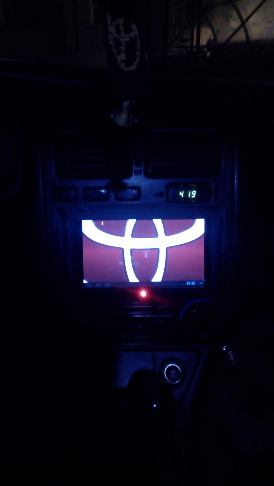

Привет всем! Часто катаясь на новых машинах замечаешь что вместо обычной магнитолы там стоит экран в котором очень много функций для водителя, и эти функции не ограничивается воспроизведением музыки, и вот в очередной раз после таких покатушек я задумался можно ли в Каринку запелить что то подобное?

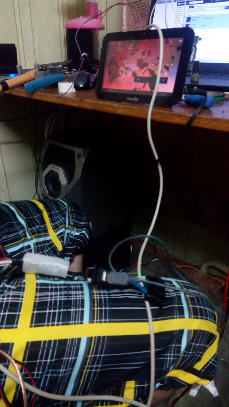

И вот на глаза мне попадается немного старенький но вполне бодрый планшет который лежит дома без дела)

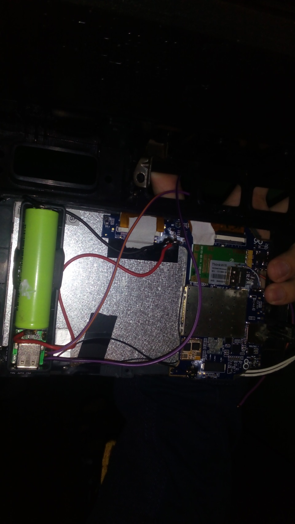

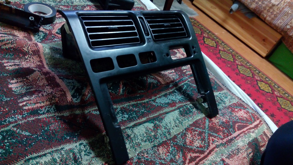

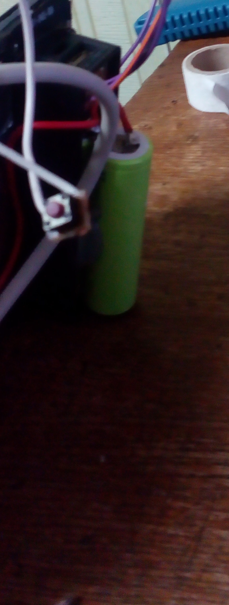

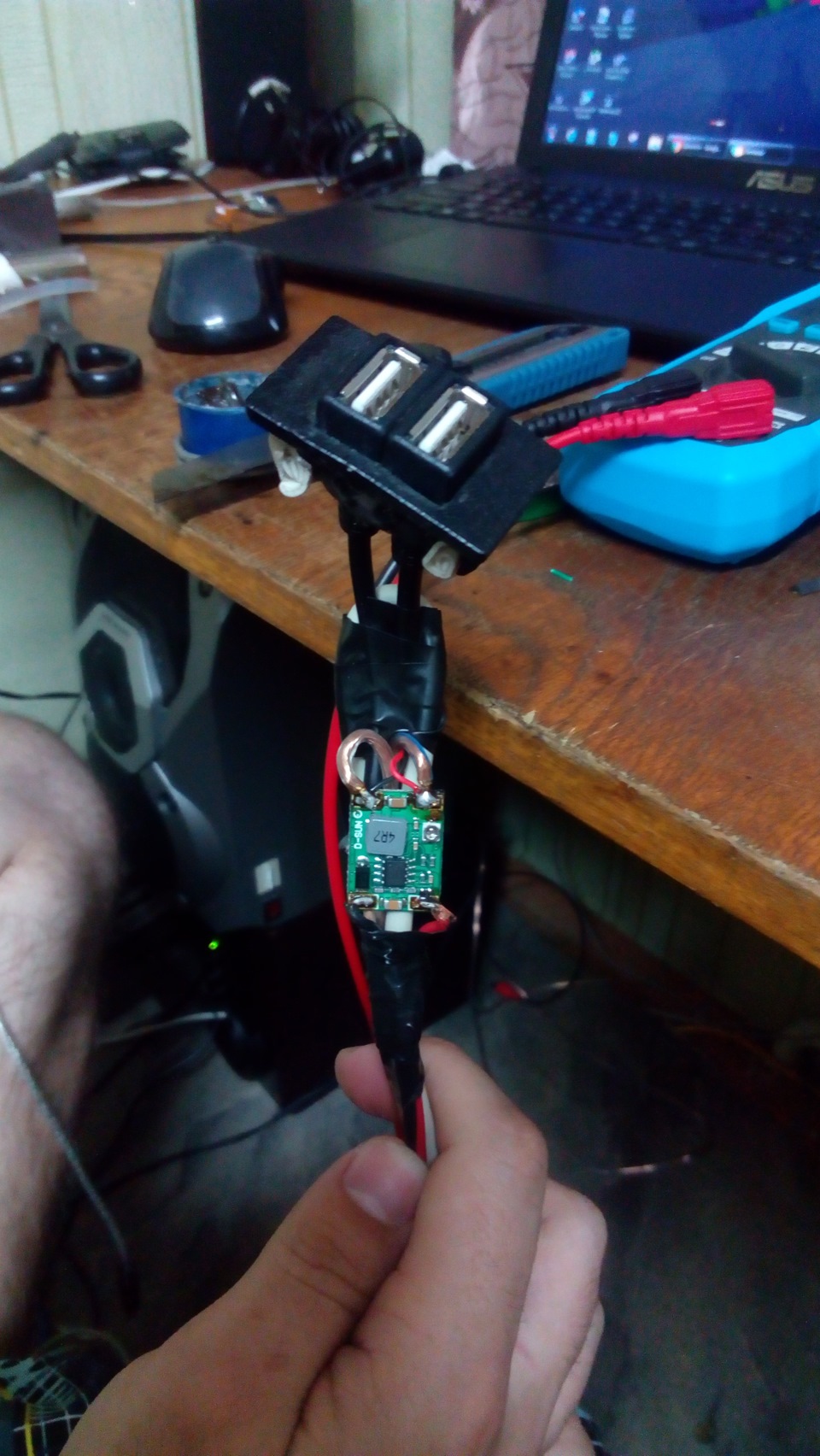

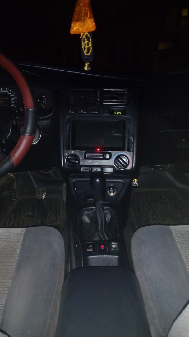

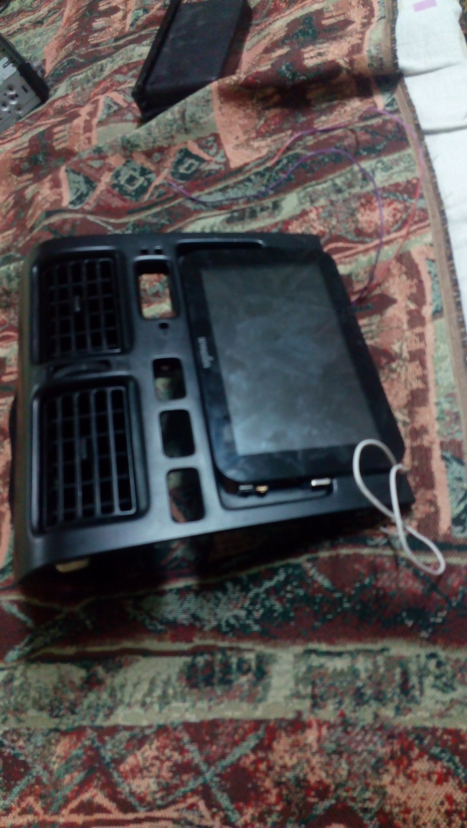

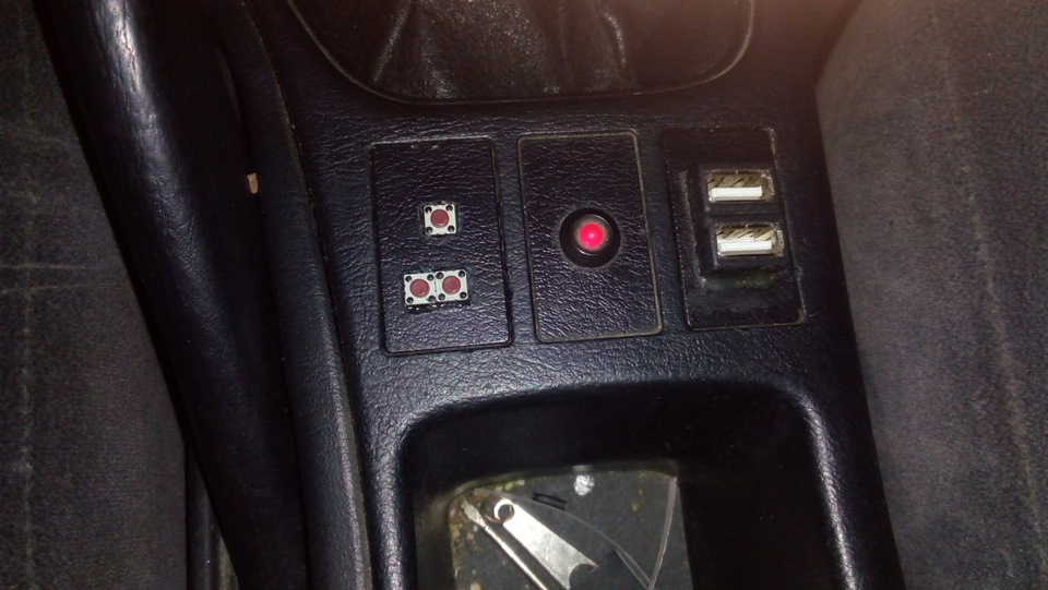

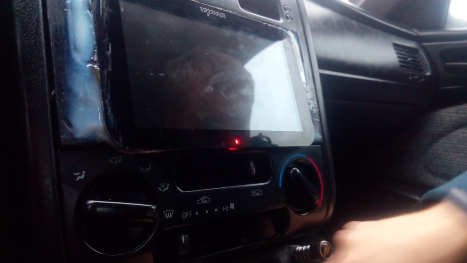

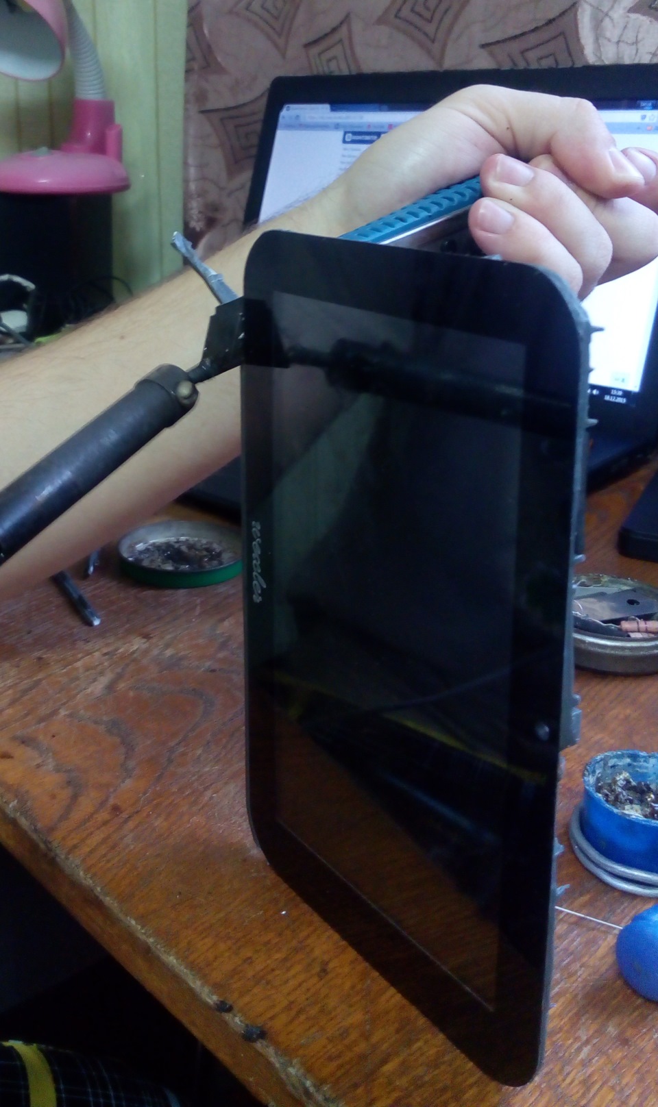

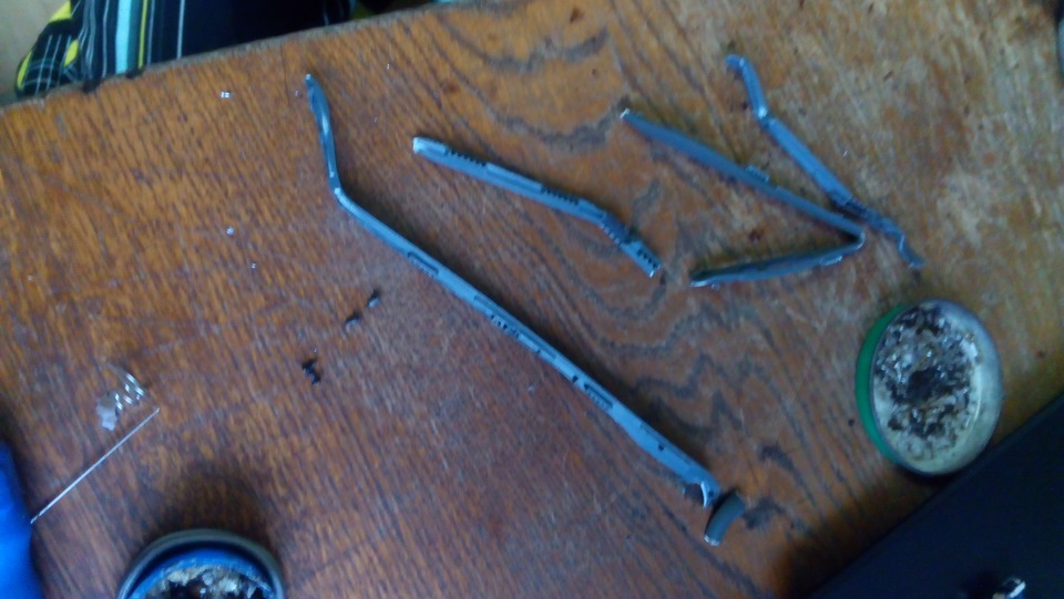

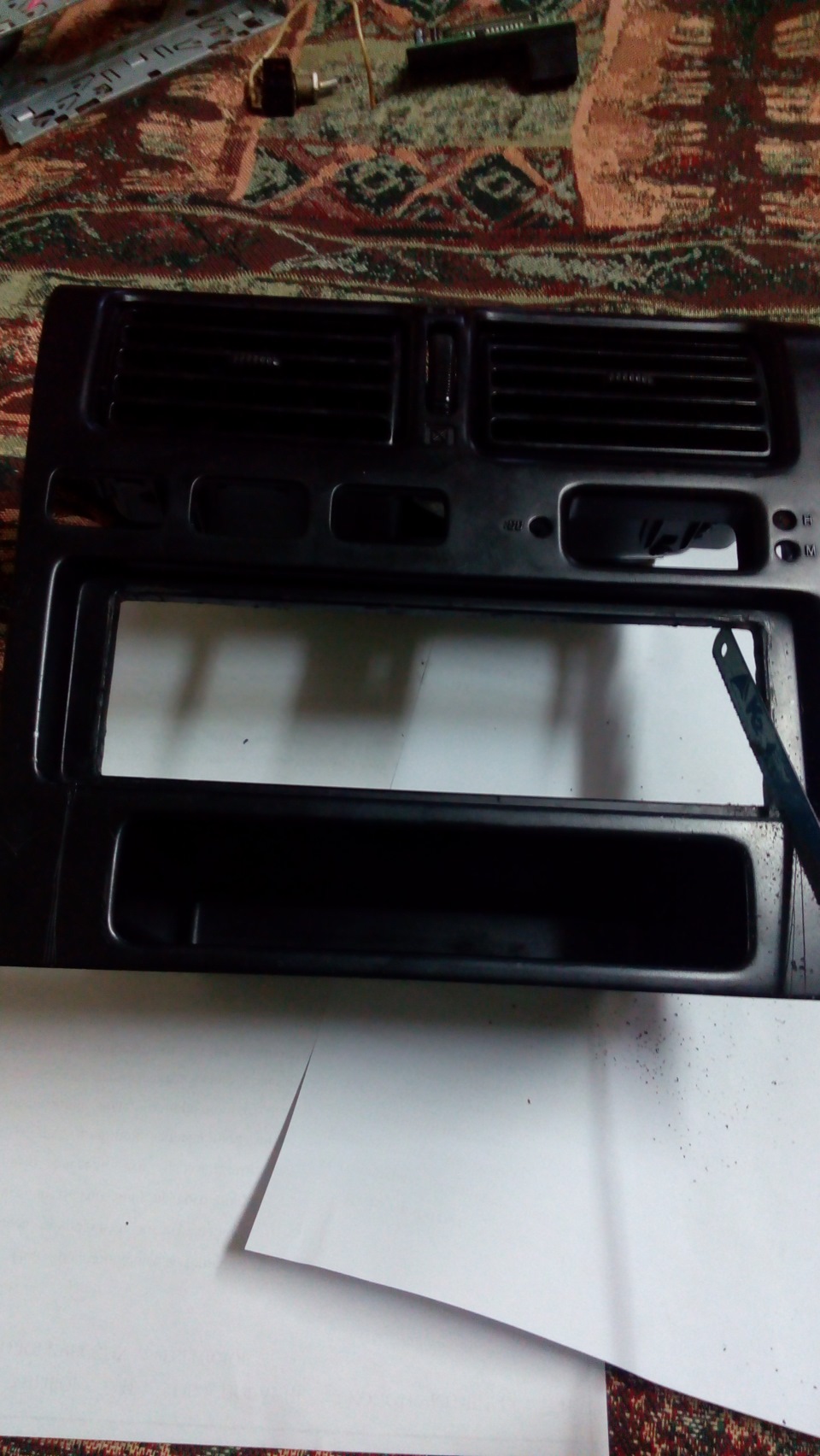

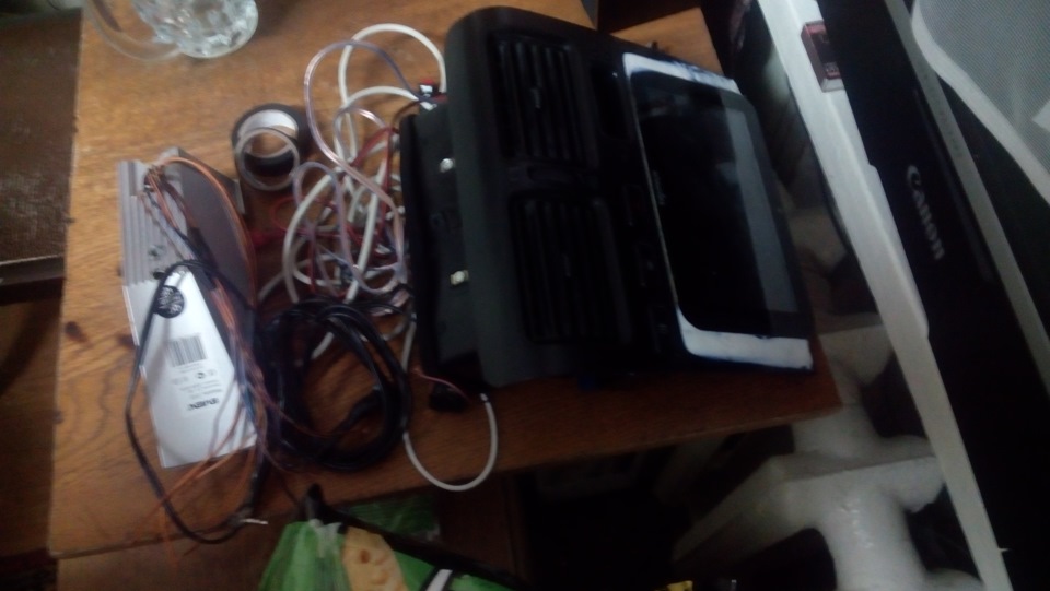

Примерив его я понял что чуть чуть не влезаем, пришлось избавится от ненужного пластика при помощи паяльника и канцелярского ножа, пару миллиметров выступа экрана нам ни как не мешают и критических проблем не предоставили. Как известно усилок в планшах не сильно способен вытягивать акустику в машине но и это не оказалось проблемой. Выпилив усилитель из старой магнитолы которая не работала по непонятным нам причинам мы присоединили его к планшету. Что бы не ждать пока планшет загрузится после того как завели машину, мы вмантировали Power Bank который заряжает батарейку (её хватает на 2-ое суток при заблокированном экране) и теперь я просто оставляю его заблокированным. Пришлось перенести кнопки звука и блокировки экрана, они неплохо вписались в заглушках возле коробки. USB порт просто присоединили к зарядке для телефона которую я делал ранее (в предыдущих записях).
+ Планшета: с него можно слушать музыку, смотреть фильмы, заряжать телефон, при помощи 3Gмодема с раздачей Wi-Fi можно сидеть в интернете, есть навигатор.
— Пришлось вырезать панель и убить время.
