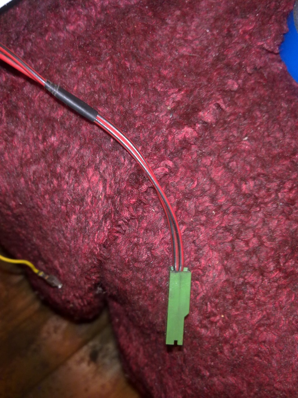

Эта доукомплектовка вряд ли особо нужна, т.к. актуальна для турбо, но возможно информация пригодится кому то при восстановлении машины после колхозников или еще каких то обстоятельств
Система обдува форсунок+афтеркулинг, с первого взгляда вроде сложно, а на деле просто всё
минус от термовключателя через коричнево-синий провод включает реле обдува форсунок
плюс же от красно-чёрного тонкого провода проходя через термовыключатель по красно-зелёному тонкому проводу запускает "коричневое" реле афтеркулинга а оно в свою очередь подаёт питание на электропомпу прокачки ОЖ и подаёт питание на реле управление вентилятора охлаждения
ниже фото распиновки проводов по фишкам

а какой номер коричневого реле? а то у меня кажись валяется такое реле
447 965 571А
