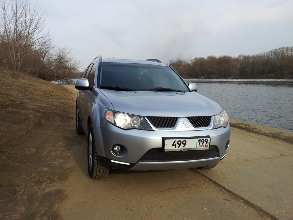

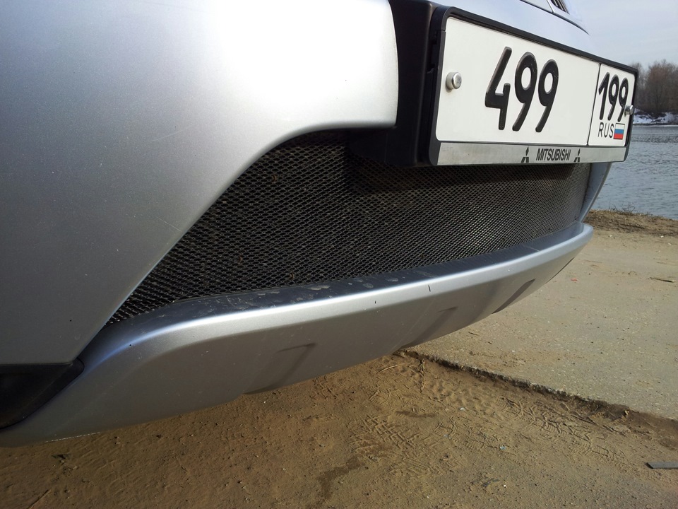

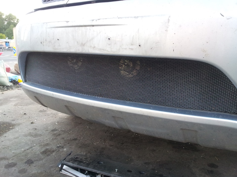

Решетки продаются во многих автомагазинах, на любой цвет, вкус и размер.
Я выбрал с мелкой ячейкой, черного цвета.
Резал ножницами по металлу, шаблона перед тем как стал резать я не делал, просто отрезал лишнее периодически подставляя решетку. Но советую сделать шаблон, что бы не царапать лак при постоянном прикладывании. Крепится все это дело на проволоку, берем мягкую проволоку см8-10, складываем ее пополам и вставляем между ячейками проволоки и штатной решетки радиатора и закручиваем с внутренней стороны.
С кантиком по кругу заморачиваться не стал и так все нормально сидит.
Остатков сетки хватило и на верхнюю решетку, там так же вырезается под размер решетки, но крепится уже под болты, которые уже там есть.

Ещё нужно заделать дырку где радиатор коробки и тогда вообще хорошо будет!)
Надо было не крашеную брать, с такой краска отбиваться начинает((
Думал-думал этим "заморочиться" лет 5 назад, все руки не доходили, а потом понял — а, на фига? По трассам я гоняю не часто и камней не ловлю, от "гадости" летней и зимней это не спасает. Вот так и езжу без фильтра в морде!
По трассе езжу часто, да и сигналов волговских стало не видно.
С моей решеткой сигналов (волговских) и то не видно (правда, где установить), а с Вашей штатной и подавно!

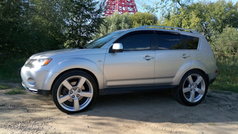

А ещё бы фото как смотрится в сборе и чуть подальше…
Сделаю фото, добавлю
