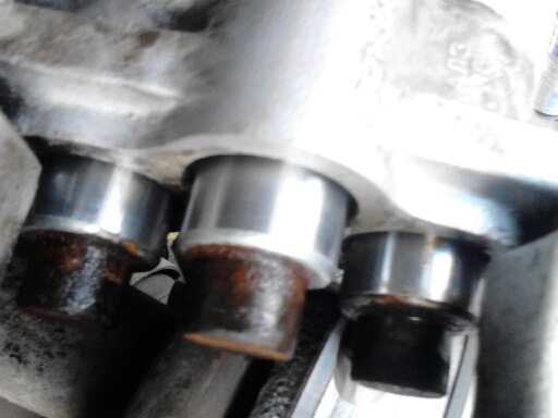

Как ранее описывал, была проблема с левым суп портом.Оборвал резьбу на нижнем шланге, хотел перекинуть подводной шланг за шрус.А то его подтирало, произошла проблема.
Думал как то востоновить резьбу, но бесполезно.
Делать не чего пришлось покупать новый суппорта, начал искать и нашёл по дешевле за 800 р.( в дальнейшем пожалел).
Суррогат оказался редкостный, он был без упаковки и видимых фирменных насечек.
На вопрос продавцу- чьё производство, ответил АВТОВАЗ.
За то дёшево, купил.
Приехал снял старый, установил новый разработал, все собрал обратно, прокачал, ну и думал забыл.
На следующий день, выезжать, пидаль тормоза в пол.Смотрю суппорт, а он течёт, колесо в тормозухе.Пропускают два цилиндрика.Купил ремкомплект, поменяли все.Поставил назад, та же история жидкость льётся.Вернуть деталь не получится, чек не сохранил.
Скупой платит дважды, придётся покупать новый суппорт.

Я раз, ещё на Победе, поставил новый задний тормозной цилиндр, прокачиваем--течёт, снимаю, разбираю--всё отлично, новый же, но на всякий случай промыл.Ставлю, прокачиваем--опять течёт, ну новый же, снова снимаю, разбираю, вылизал чуть ли не языком, ставлю, прокачиваем--ура заработало, не течёт:))Видимо где-то соринка попала, потом то ездил без проблем очень долго:))
Все чисто, разбирал два раза, монжеты менял, все равно.
Всяко бывает, может где заусенец, может ещё что, но если поршни ровные и гладкие, то думаю сделать можно.
