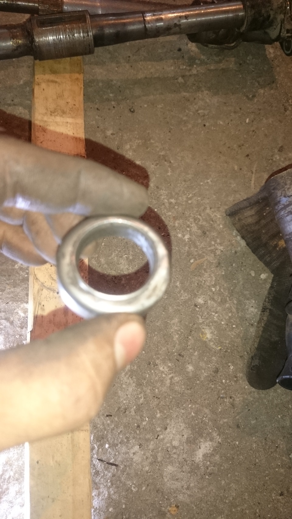

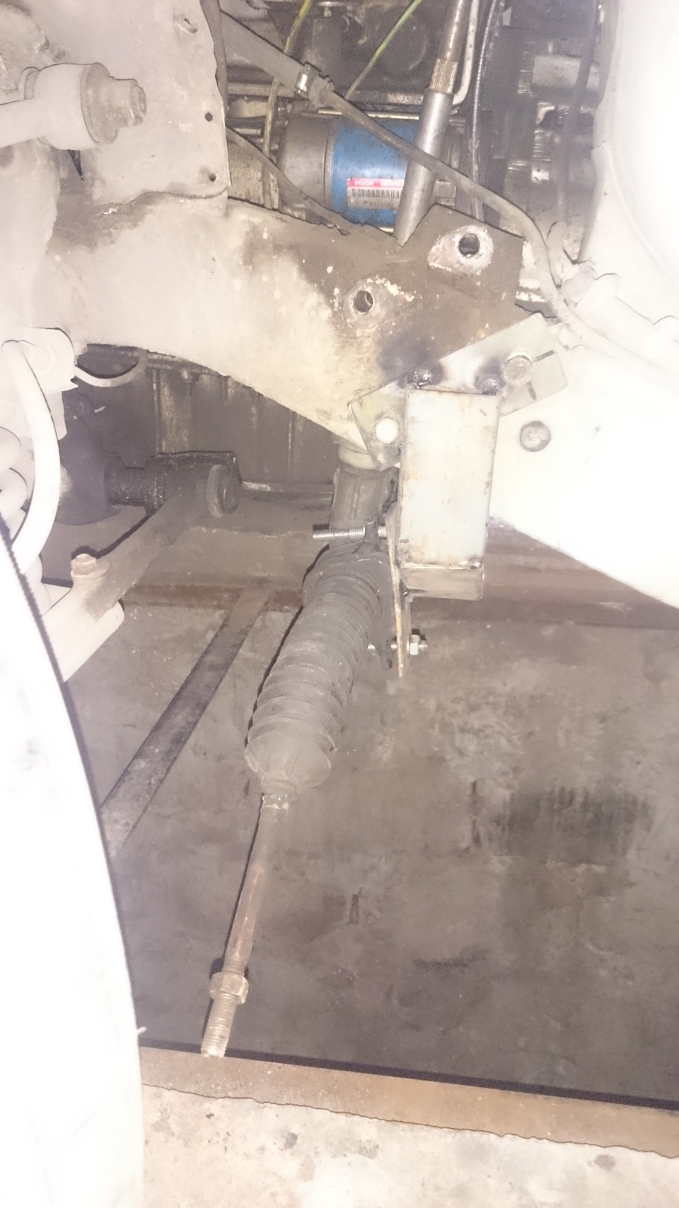

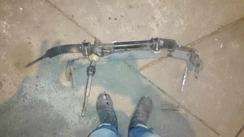

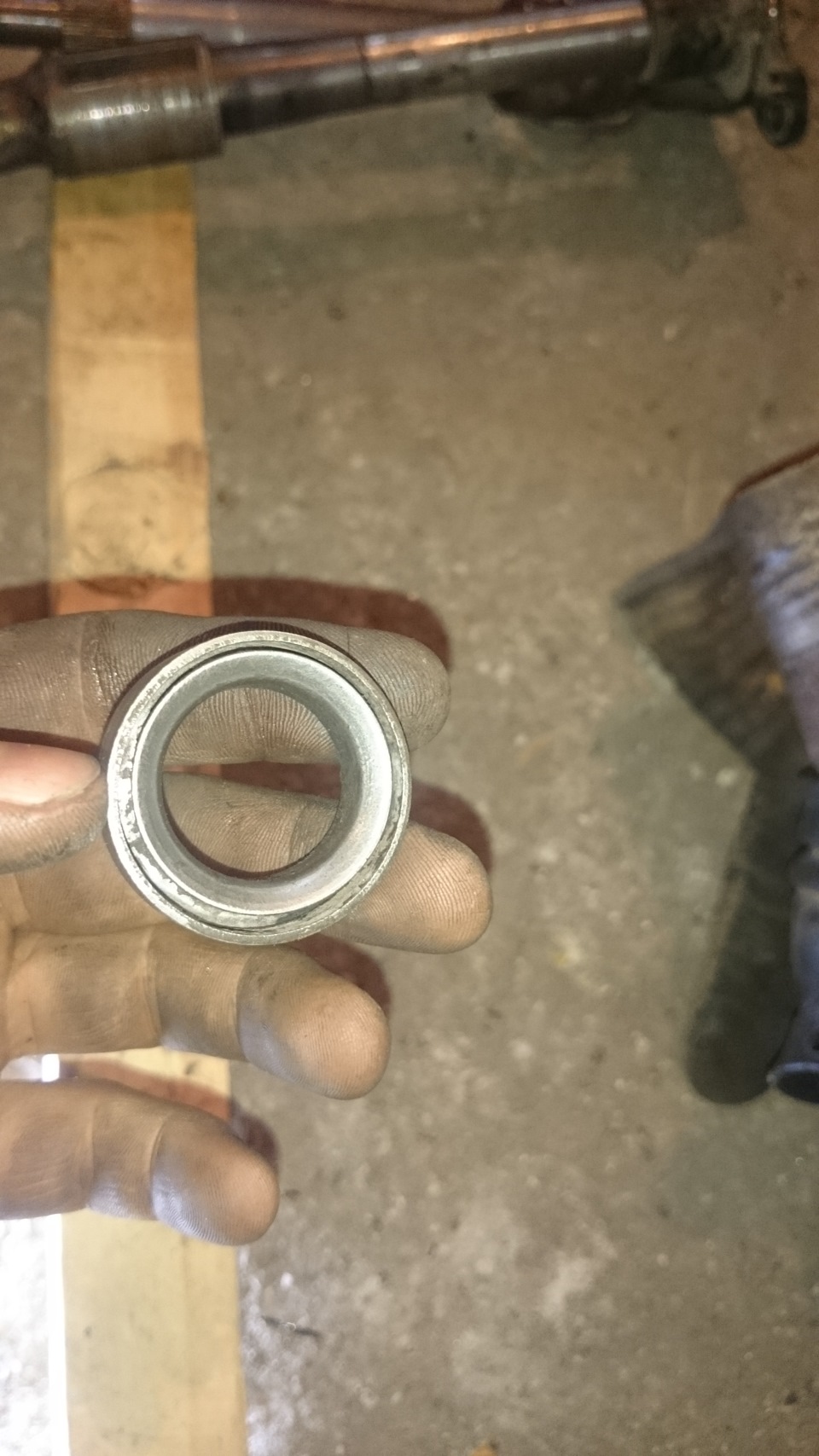

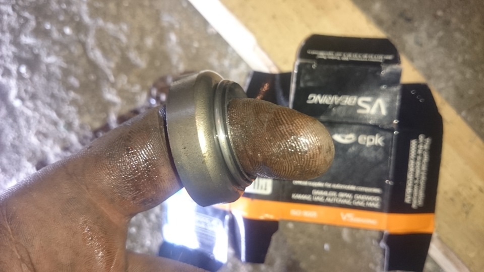

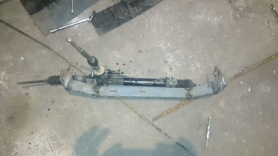

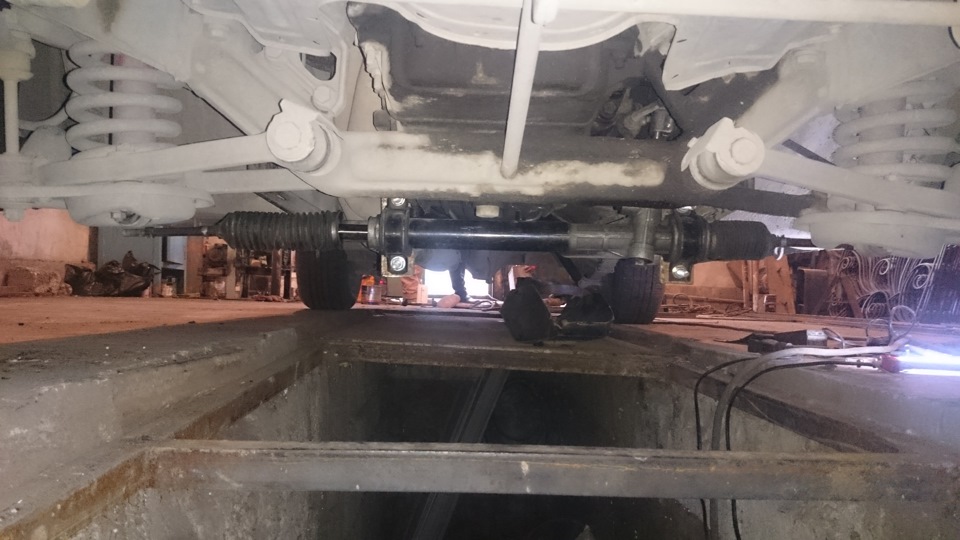

Здравствуйте! Сегодня с утречка по раньше к машинке. Приехал подрамник сварили прикрутили все пучком. После установки надо было карданчики ставить, рулевую разобрал и тут случилось непоправимое, подшибники рассыпались! И пол дня по базарам в поиске подшибников. На сегодняшний день подрамник, насос, установлены. Пошел к токарю с осью рулевой колонки чтобы он подпилил, подпиленная часть будет входить в карданчик. Первый токарь отказался сославшись на лоховство, т.к ось сквозная, труба короче))). Пошел к токарю он также, тольщина уменьшится треснет и.т.д. Но при обработке выяснилось чтобы отверстие сужается а поверхность тольще т.е в картинке посмотрите объяснить не могу. И ближе к вечеру подключил трубки т.е соеденил трубками рейку и насос.
По сенодняшним замерам выяснилось что полный ход рейки соответствует ходу трапеции волги но! Тяги рейки стоят не по линий тяги трапеции волга какая она изроду. Так что нкдоход будет, но это оешим позже, заменой, изготовлением или же пилением родной сапфы!

14,5см у матиза и 16 у нексии
Здравствуйте! Всё весьма интересно, но только есть один минус, на фото видно что рейка находится ниже рычагов, то есть оси рейки и рулевых сошек находятся на разных уровнях, а это чревато последствиями. При работе подвески(ход колеса вверх/вниз) может быть биение руля, "ударное управление", подруливание. Машина может рыскать по дороге. У меня не выходит из головы мысль про переднее расположение рейки — это самый пожалуй удачный вариант для Волги с родным мотором, но там масса своих сложностей… С нетерпением жду продолжения)))
Я также думал об этом! сапфы местами поменять. а управление от колонки только крестовинами провести.
Честно сказать все что я на данный момент делаю это чисто из-за спортивного интереса. если что не так я смогу все поменять на место. Ну а как выше рычагов сделать? — Есть вариант! алюминиевый маслянный картер убрать, поставить железный и его порезать! Еще один вариант! поставить другой гур с другими расположениями креплении, на данный момент я поставил то что у нас есть.а у Вас выбора больше! Да и мотор у меня родной! не тоета!
Кстати я сегодня все установил!
гур заработал!
в начале жидкость вспенился как шампунь. но потом пришел в себя! работает на ура, но все таки не так мягко как хотелось бы! машина стоит заведенная, прогретая, на холостом ходу без подсоса и.т.д 1 указательным пальцем руль крутится легко это однозначно! и еще двигатель тянет нормально на холостом а при движении еще мягче будет.
С чего рейка, шлангочки с чего брал и насос так же чей?
Здравствуйте! гур комплектный, от Матиз, даевоо матиз, шевролет матиз, вообщем мотик.

Здравствуйте! в дальнейшем будет защитка + резиновые вставки под пружины.

Конструкция такая какая есть, т.к по другому никак!
