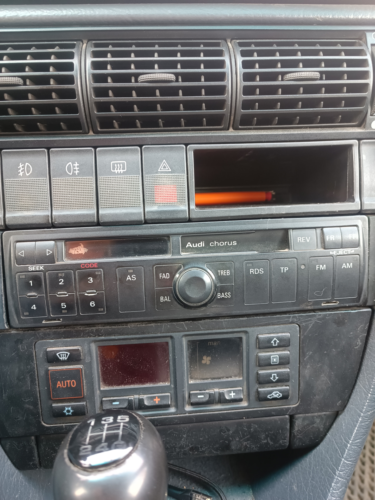

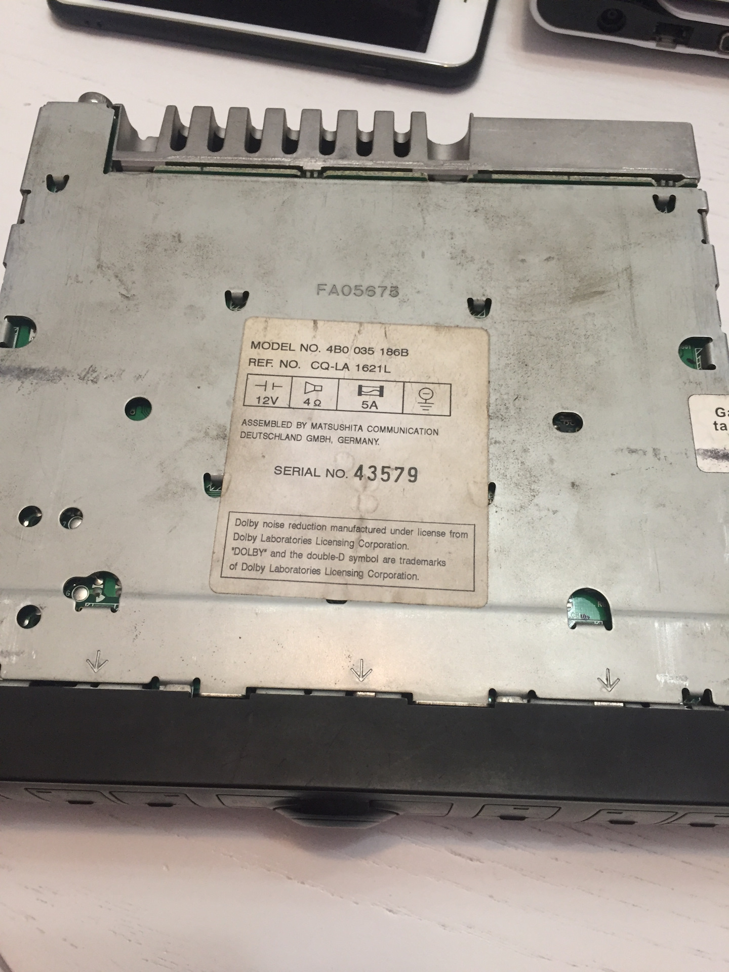

Привет
Подскажи пожалуйста
Ауди концерт 4b0 035 186b
Чьё производства Япония или Португалия ?
Нет наклейки вот у меня ?😤
Спасибо
Не Япония 99%
Слушай а не знаешь номер микрухи памяти на магнитоле ? Хочу ее разблокировать !
Можно фото микросхемы если есть
Буду считывать прогроматором
На фото вот моя магнитола
Буду рад за инфу
