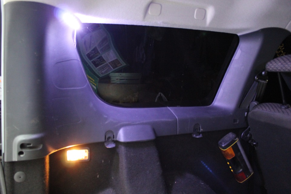

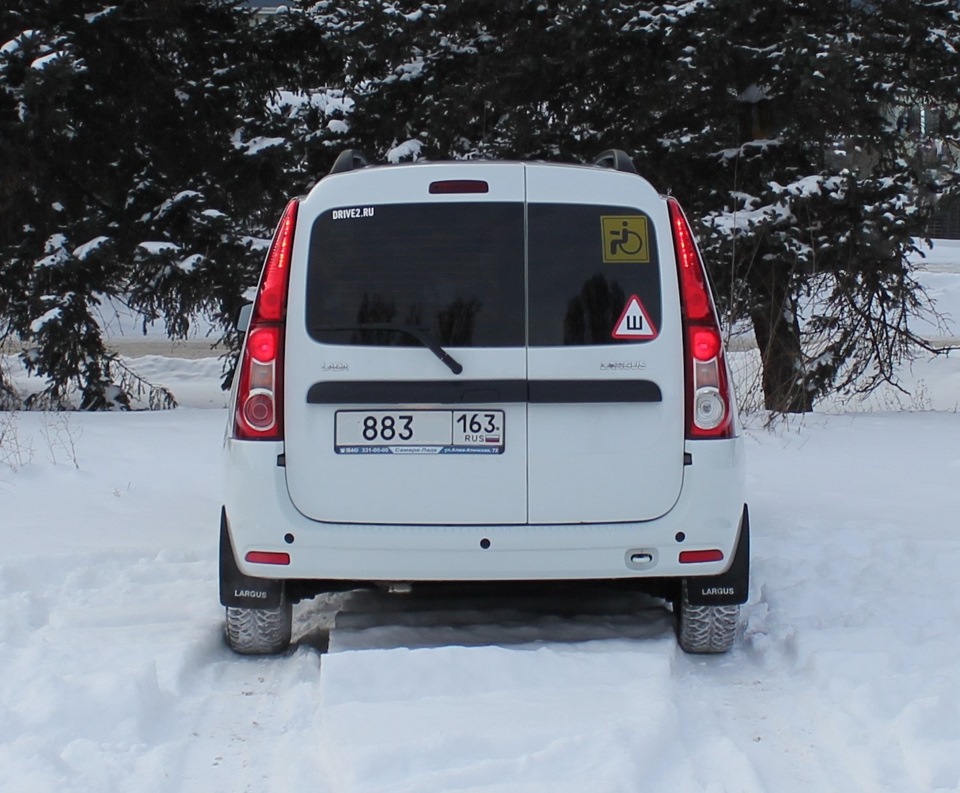

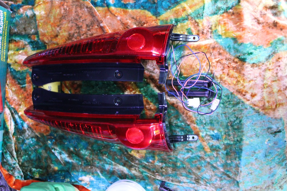

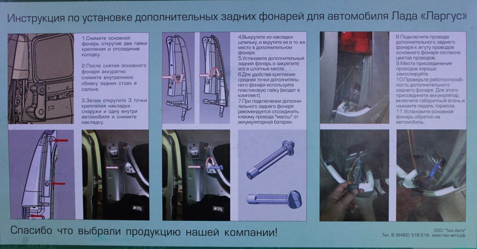

Купил на авторынке 2 500 руб .

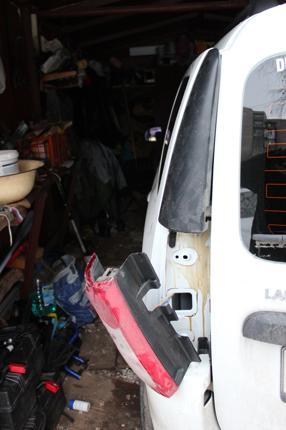

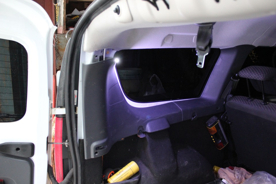

Установка не составила особого труда . Первым делом открутил саморезы обшивки
Частично оторвал обшивку

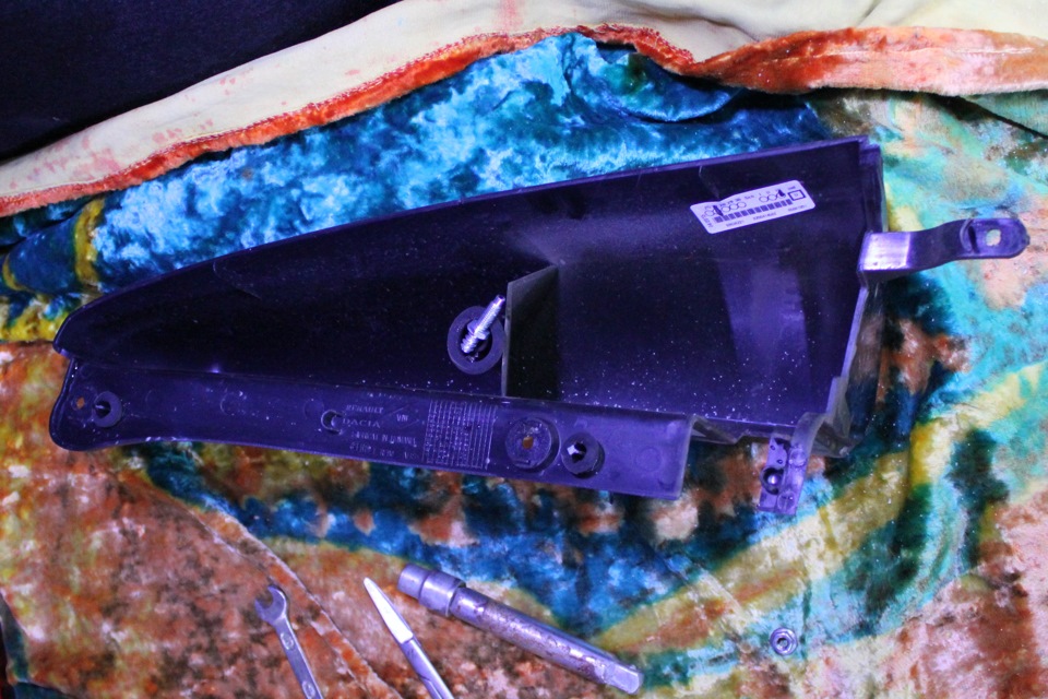

Потом снял штатные фонари, крепятся они пластмассовыми барашками из багажника .

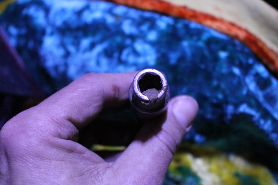

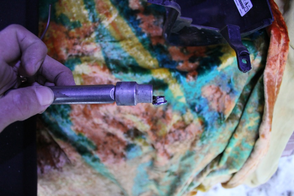

Чёрные накладки крепятся гайкой на 10, чтоб открутить её понадобится торцевой или трубчатый ключ . На торцевой ключ со стороны граней приклеил строительную липучку, чтоб гайка не упала в полость кузова

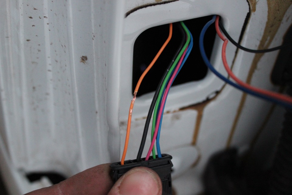

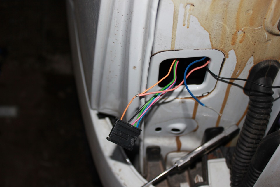

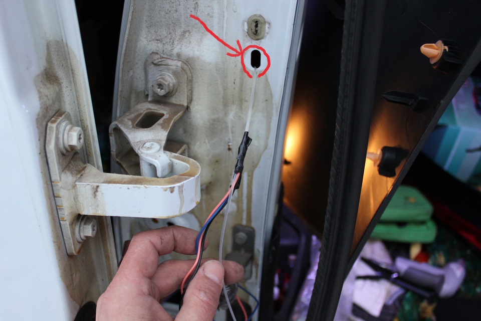

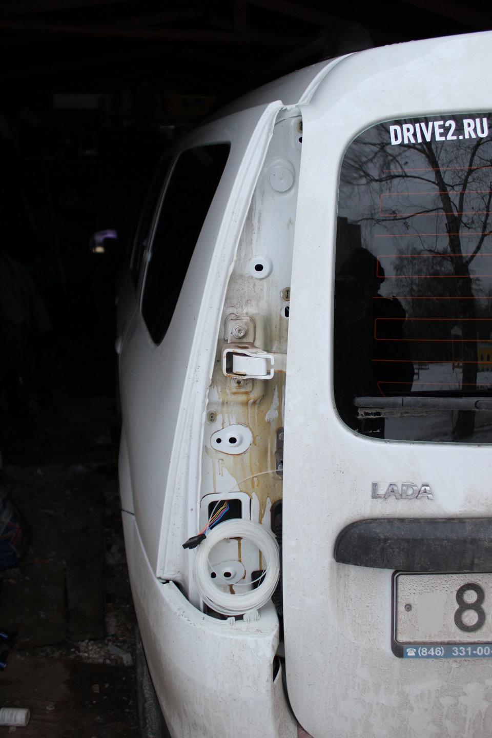

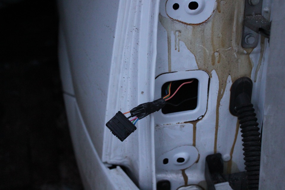

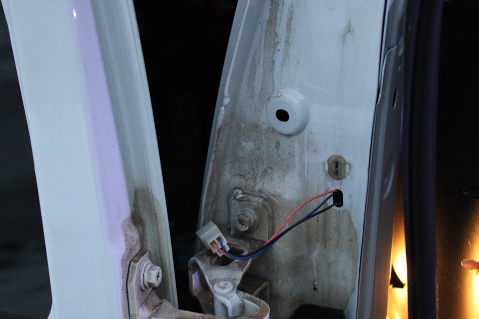

Провод протягивал с помощью толстой лески . Вначале продел леску вот в это теперь не задействованное отверстие

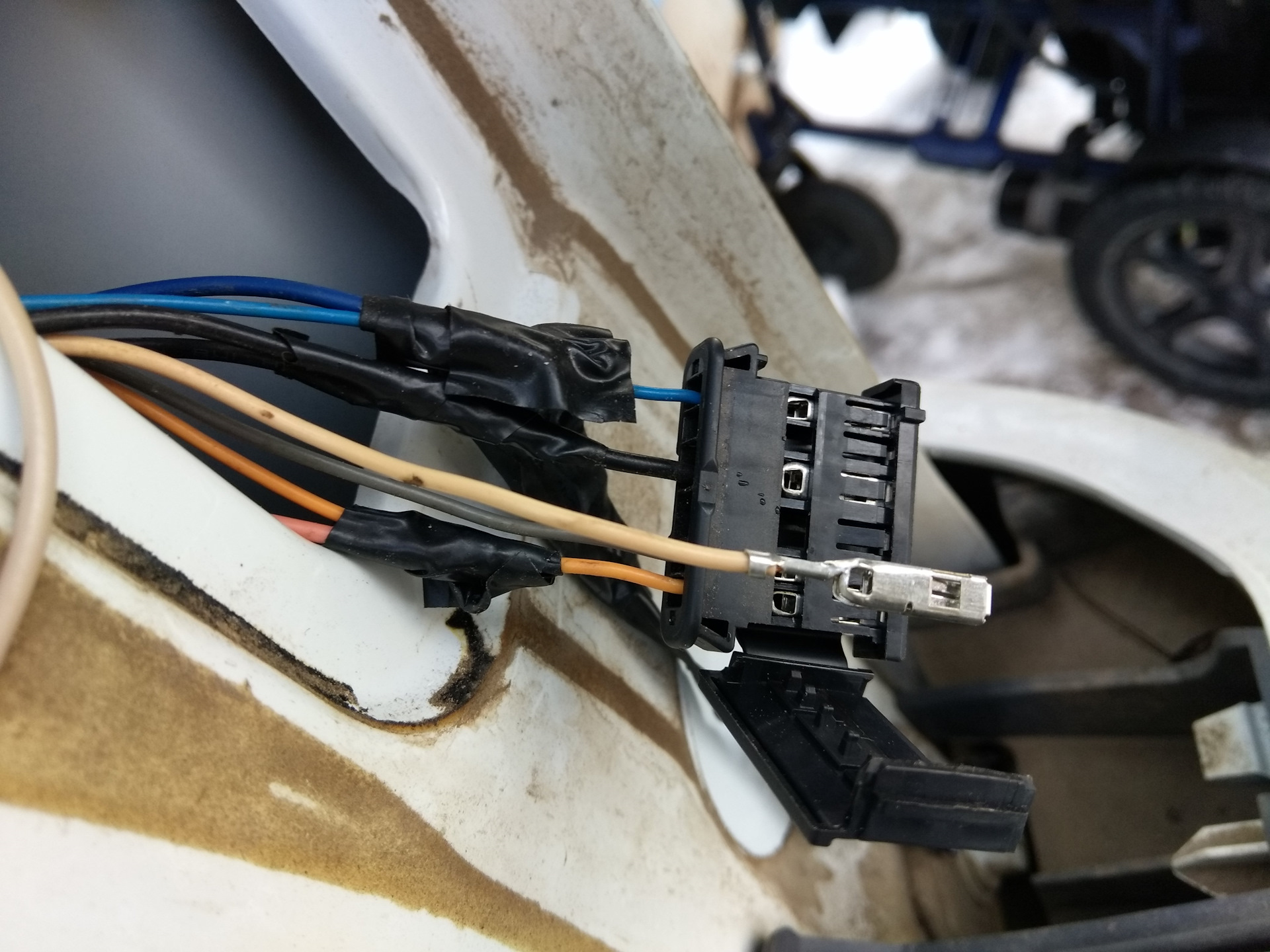

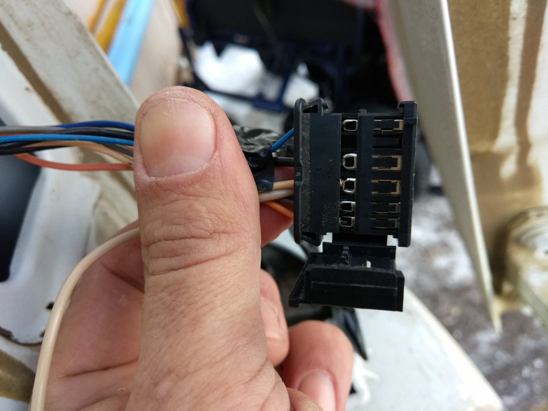

Запитал от фишки . С проводов просто немного срезав изоляцию

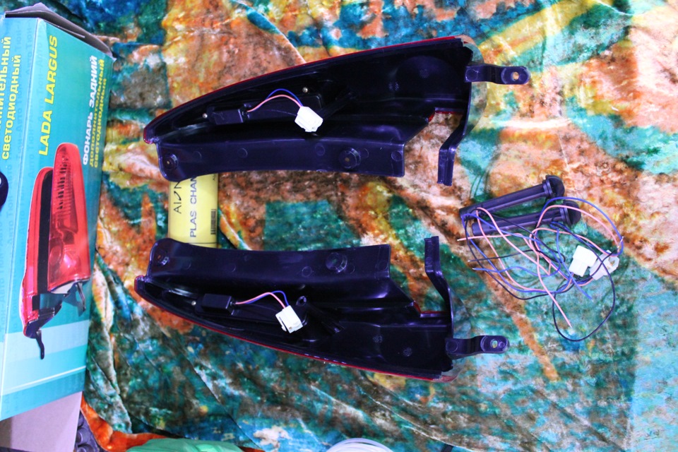

С накладок выкрутил шпильку

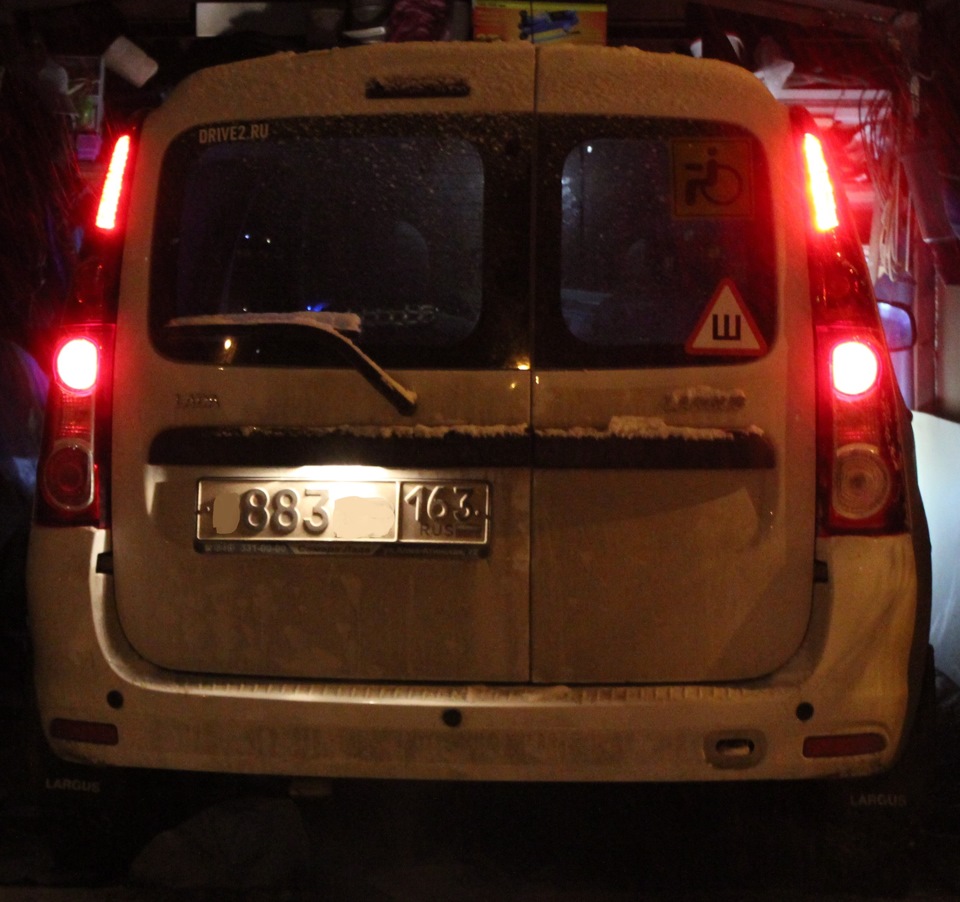

и вкрутил её в новый фонарь . Собрал в обратном порядке . Когда устанавливал допфонари, вот эта штука называемая пластиковой гайкой, не вкрутилась
Пришлось воспользоваться штатной гайкой .

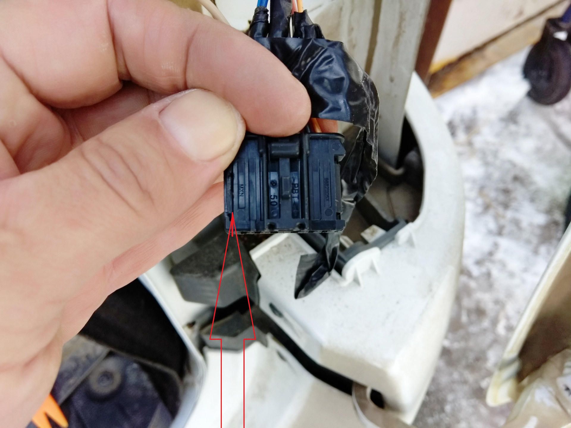

Вдогонку, как выяснилось провода подключить можно было аккуратней . Разъём разбирается .

хорошо получилось !провода я припаял к проводам фишки немного их удлинив !
Электричества в гараже к сожалению нет ((( а то тоже-бы припаял .
