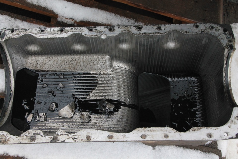

Это то что я увидел когда снял поддон. Осколки юбки поршня и гильзы.

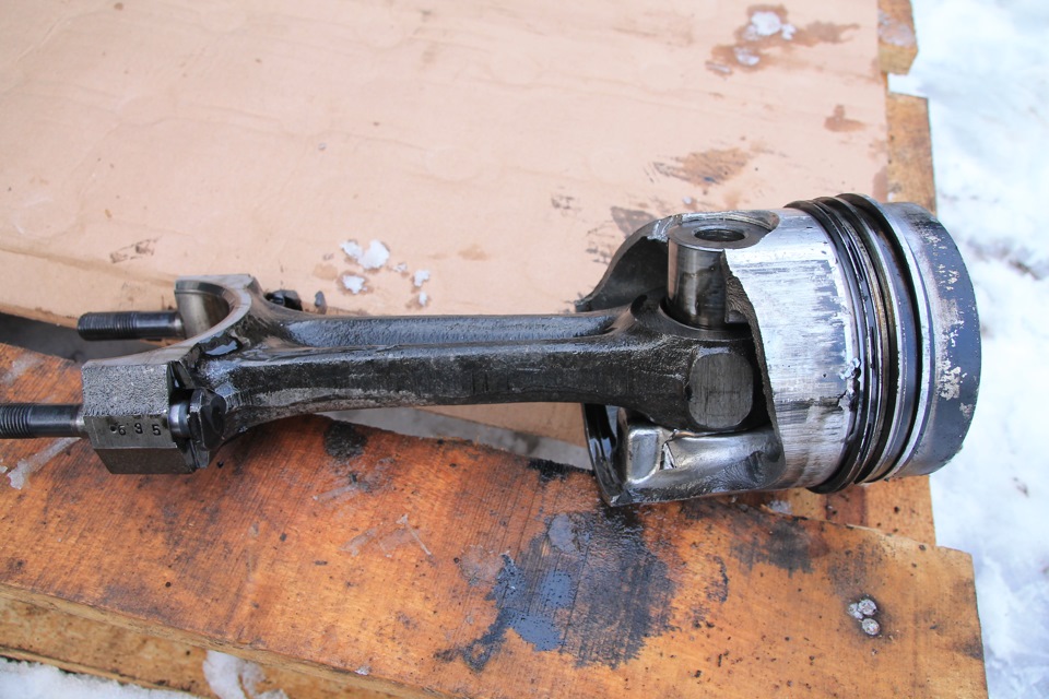

Это сам поршень. Шатун под замену. Втулка у шатуна в хлам.

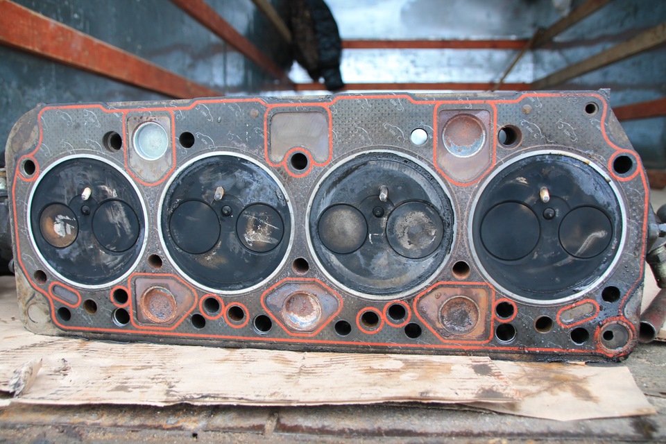

Головка, третий цилиндр. Видно что поршень постукивал о головку, на самом поршне следы от клапанов. Была бы не чугунина сразу сдал бы в цветмет, а так ещё поглядим, может походит. В запасе ещё две головки б/у с рабочих двигателей.

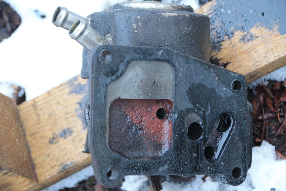

Забыл как называется эта деталь, но это то что отвечает за давление масла кроме самого насоса и вкладышей. В среднем отверстии слева находился редукционный клапан с пружинкой но без шарика как многие говорят, вместо шарика поршенёк ( на следующем фото ).
Этот поршень прежде чем вытащить из своего места пришлось немного разработать отвёрткой с небольшим усилием. Возможно в этом и есть причина не стабильного давления масла, закусывало поршень. Если вы видите на нём есть следы наибольшего соприкосновения, хотя я думаю износ должен быть равномерным.

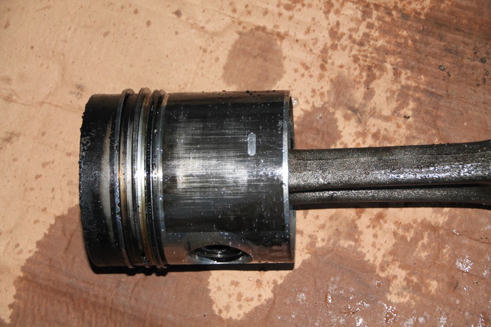

Этот поршень из соседнего цилиндра, износ конечно есть но вроде не критично. Масленого голодания по моему не испытывал. Машина отработала 1400 мото часов на этой поршневой.

за смазку пальца в верхней втулке шатуна и в бобышках поршня "отвечает" наличие плотного масляного тумана в картере… так что масло — очень даже может быть… и ещё — не очень нравится на разрушенном поршне "девственная" чистота внутренней поверхности (если он не мыт) — это первое, а второе — уж сильно откровенные продольные царапины на юбках поршней — косвенно это указывает на не очень корректную работу поршневого пальца… проясните такой момент (я просто не знаю этот мотор) — палец "плавающий"? или у него жесткая посадка либо в головке шатуна, либо в бобышках поршня?
Палец в шатуне плавает. Я ничего не мыл, на фото всё как есть.
напрашивается пока только один вывод : всему виной втулка верхней головки шатуна, точнее её скоропостижный износ… "скончалась" она значительно раньше, чем разрушился поршень, отчего последний настучал по клапанам и голове… стучал до тех пор, пока ему самому не настучало через палец по бобышкам (фатальный исход)… а вот отчего произошёл износ втулки — это вопрос… возможно, что могут что-то прояснить оставшиеся три пары (шатун-поршень)… очень внимательно посмотреть на состояние этих втулок и степень их посадки в головке… в общем, тут может быть что угодно, от недостаточной смазки, температурного "стресса" и т.п. до заводского брака… 74 грамма даже на трёхкилограммовый шатун — это доМуя — это по поводу заводского брака…
