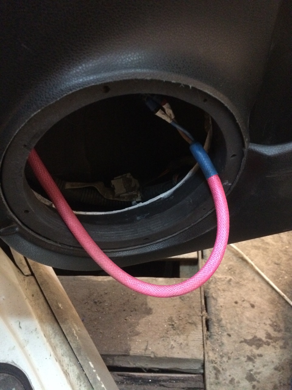

Я снял дверную карту, приложить грили, что б прикинуть как сделать…
и назад уже дороги не было…тоесть совсем не было.
закладные под М5
выставляем угол, опираясь на обшивку. Хотел я доворот как в двушке но тизерОК говорит уже о полноценной трешке, по этому расклад на эстетику.
Все манипуляции делались в течении дня, не торопясь, с толком с чувством, с расстановкой)
подкрашиваем голый метал
в ноль выводить шпатлю нет смысла и быстренько покрываем черным грунтом.
далее садим все это дело на герметик плюс 4 болта с гаечками, гайки изнутри обработаны, так что б коррозия их не повредила.
пока не решился на фанерный или алюминиевый щит в тех отверстие, по этому попутно был приклеен stp бомб поверх шумофф м 2, эффект есть, но летом может и не вывезти такая конструкция.
можно карту снимать не снимая динамик с подиумом, для дальнейшего выбора компонентов самое то! хотяя, фиг его знает, променяю ли я их на что то другое с таким то звучанием!
Так же как и внешнии вид.

Карту дверную чем пилил? Примерно тем же путём буду идти)
Дремелем
Сверлом обычным?
фрезой
Молодец, аккуратно получилось, подпись, будем следить )

Эх мне бы помещение. Жду тепла, двери перешумить надо. И тех отверстия закрывать чем нибудь пожесче чем вибра. Надоели звенящие карты дверей.
ну у меня до конца не по уму все же, но бомб зимой дубеет хлеще чем фанера)
и на диске что я дал тебе во втором треке контрабас должен без звука двери отыграть!
