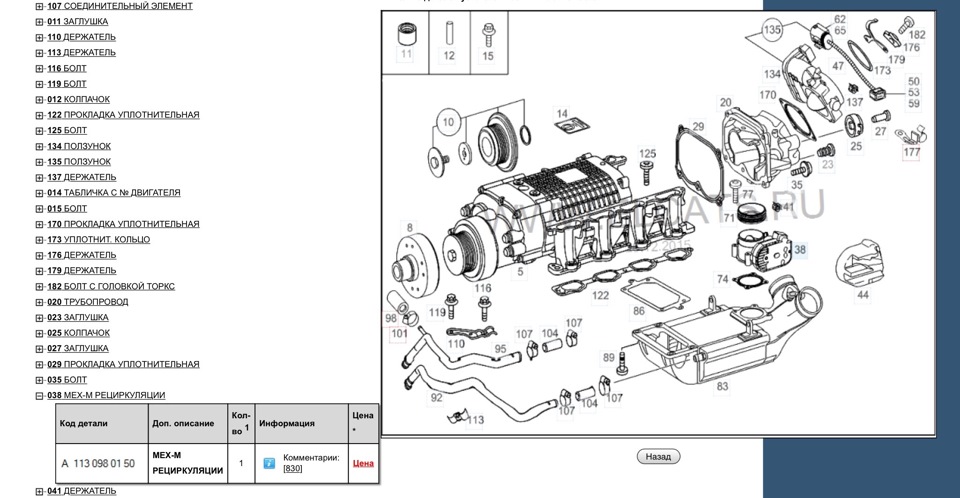

Запчасти на фото: A1130980150

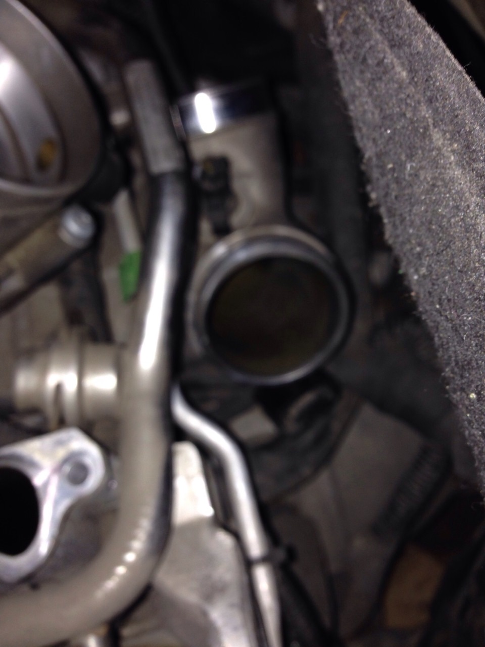

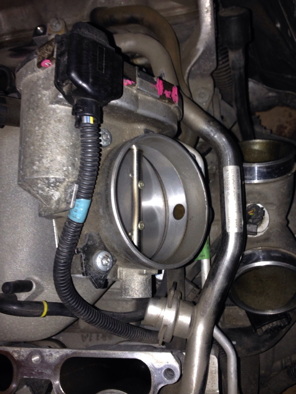

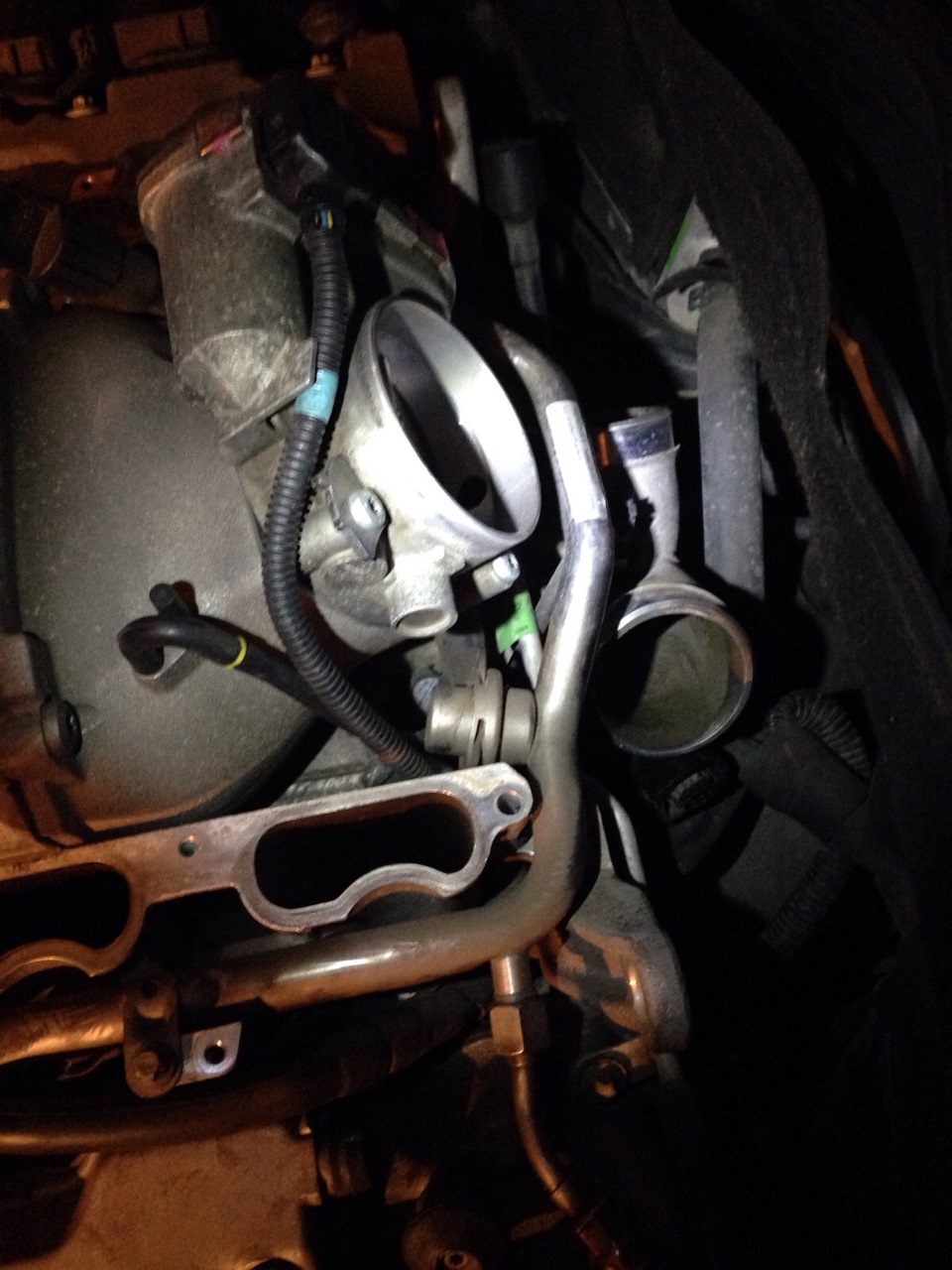

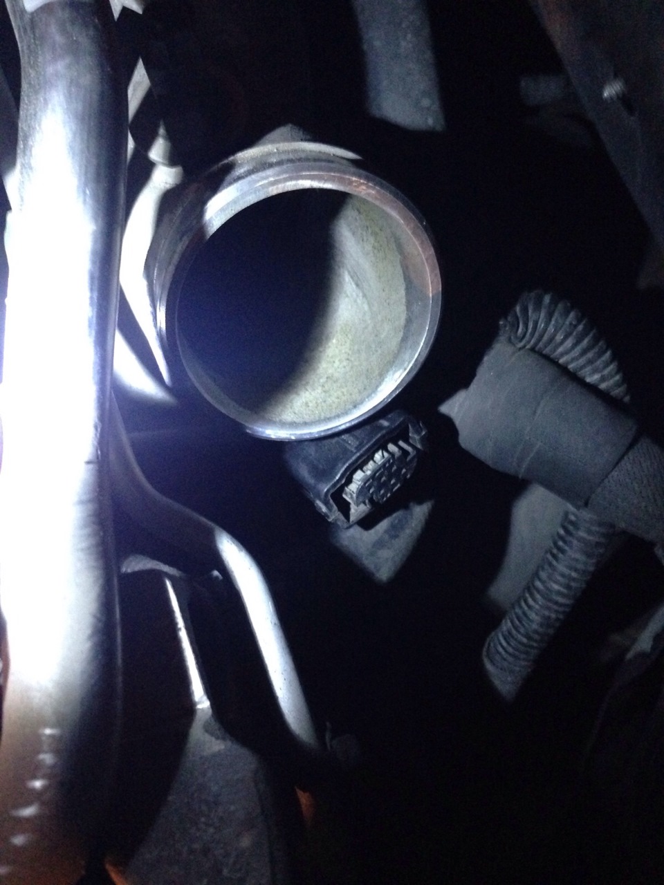

Всем привет! На днях снял форсунки дабы их промыть. И не увидел дросселя нижнего под компрессором. На фото/38 Только фишка болтается((
Дроссель на впуске стоит на 82мм(не понятно почему)
Что могло происходить с мотором, чтобы дроссель убрали? И на компрессоре нет шильдика. Даже площадки нет. Как такое может быть?
Спасибо.

Дроссель на впуске скорее всего у вас стоит на 80, на SL он идет в стоке.
Ага.
А после 2003 года на 76 вроде.
Нет, тоже на 80, на SL как я понял на всех такая, а на других 55-х: 220, 211, 463 на 76, у них и мощность 475, а на наших 500.
