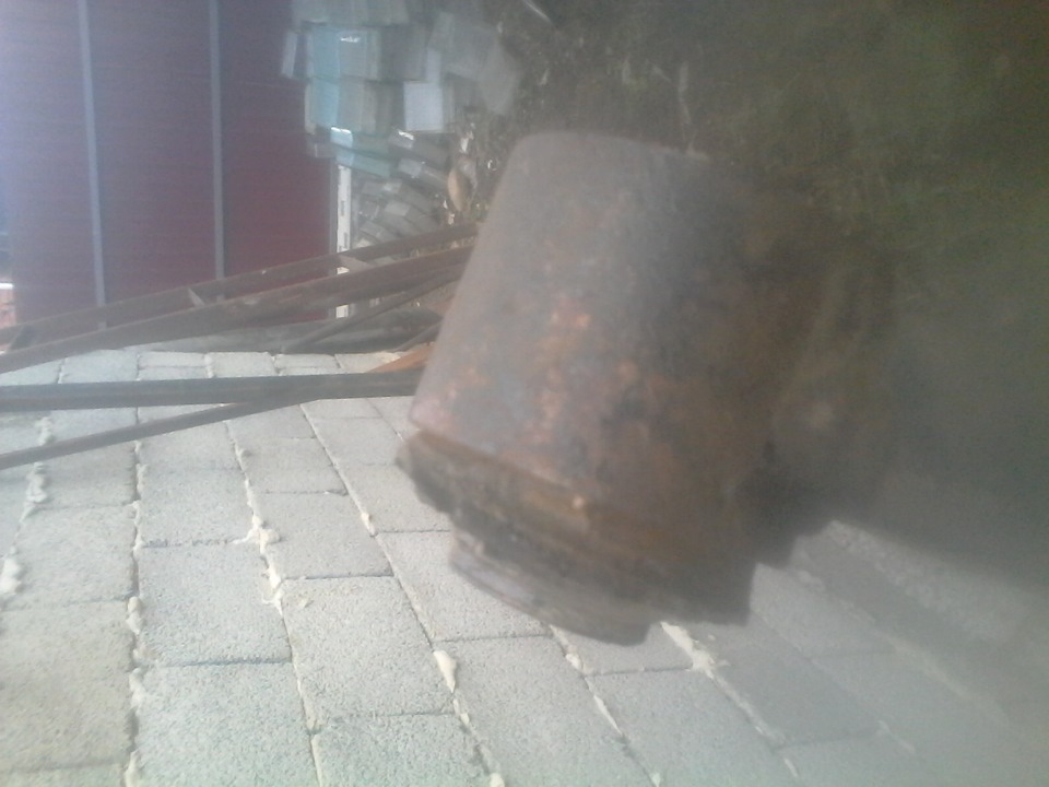

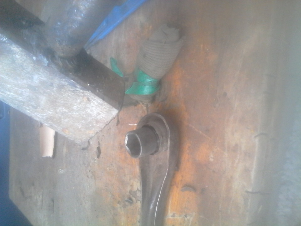

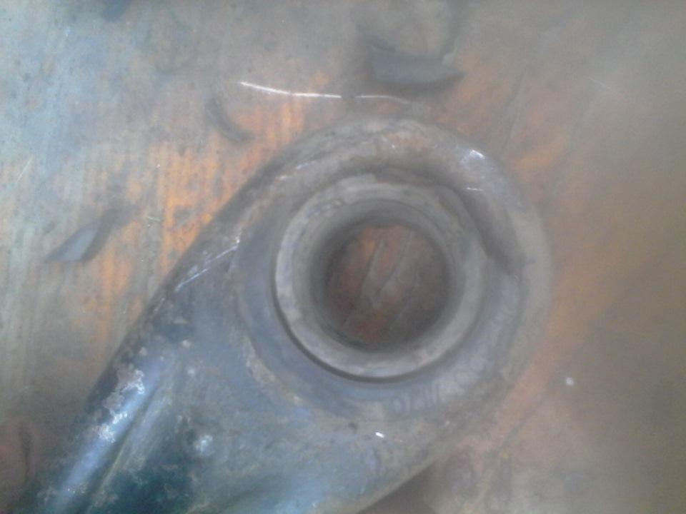

снял рычаги не все, те поперечные со стойками стабилизатора еще живые, решил пока оставить.пришлось повозится с эксцентриками, т.к металлическая втулка сайлента приржавела к эксцентрику. с первым обошелся тормозной жидкостью. Залил и оставил на часа 4, а вот второй : стачивал втулку "балгарином".

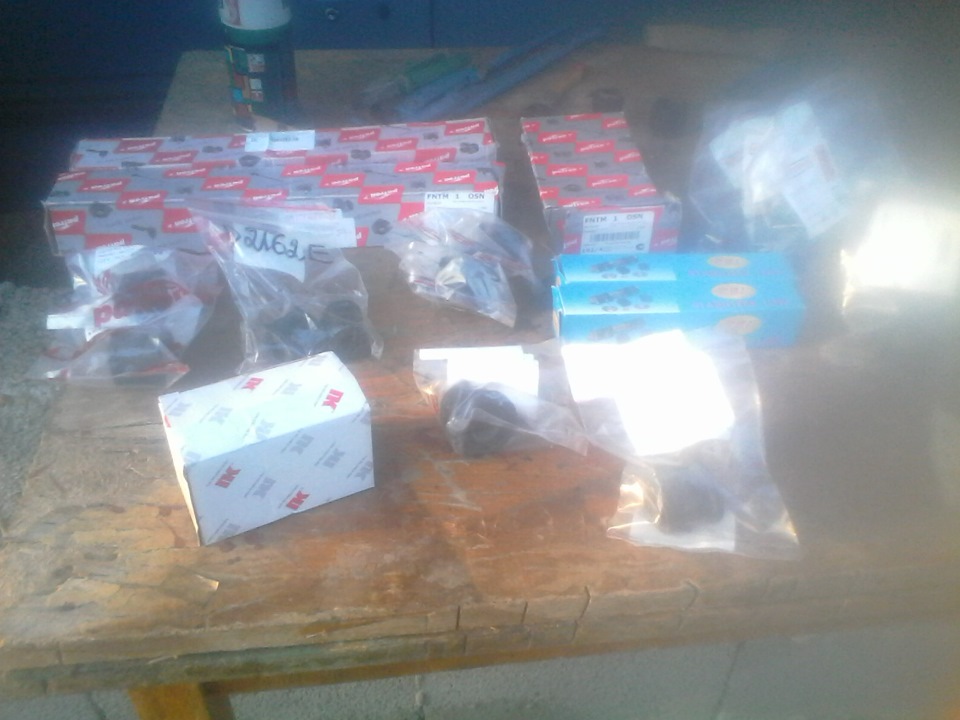

Запчасти на фото: CE0069
Запчасти на фото: PS2108L

Привет а номера сайленблоков можешь написать которые идут на тяги?
mazda.ilcats.ru/part/mark…dx/1/pid/13595#ddtr_28611 посмотри по каталогу, я заказывал в магазине, и прислали половину китай половину финляндия

сегодня буду запрессовывать сайленты, фотоотчет будет, думаю попробовать весом автомобиля
