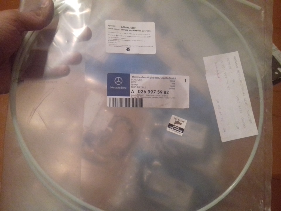

Решено было мной поменять лопнувшую ваакумную трубку, которую я потом заменил шлангом. Всетаки должно быть все по феншую, а не абы как. В итоге я заказал ваакумную трубочку и преобрел ее всего за 400 рублей.

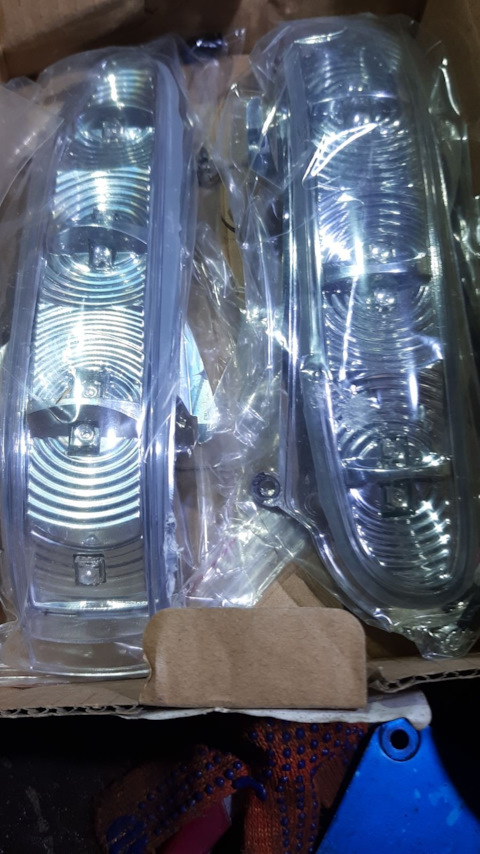

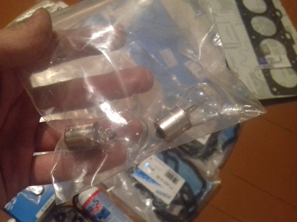

Еще нашел для себя более яркие лампочки заднего хода 12/27W, так как родные очень слабые а японские с белым светом по перегорали)

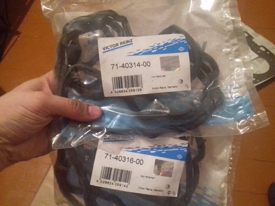

Далее хотел поменять сопливые клапанные крышки, оригинал брать не захотел, так как в принципи я держал в руках его и разницы между неоригиналом я не нашел и купил прокладки Клап. Крышек фирмы Victor reinz. Сегодня буду менять.

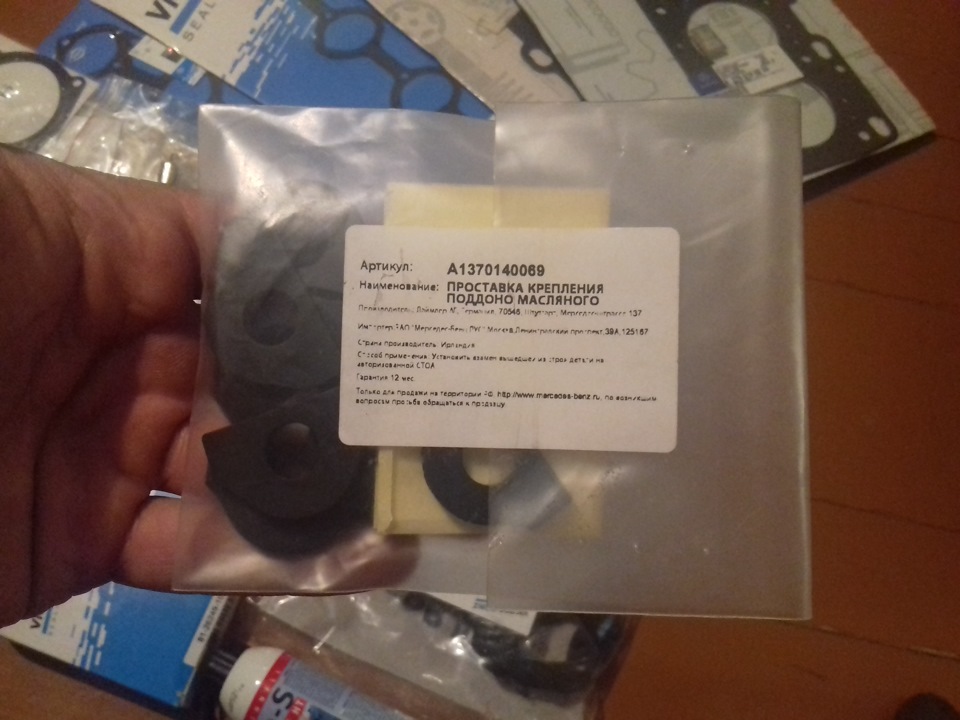

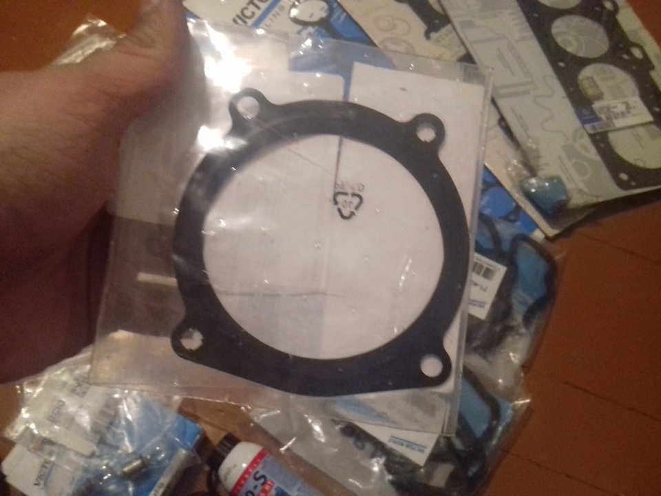

Далее я купил прокладку между дросселем и впускным коллектором (просто чтобы быть уверенным в узле). И маленькие прокладочки под болты большого поддона. купил в количестве 10 шт. Так на всякий случай.

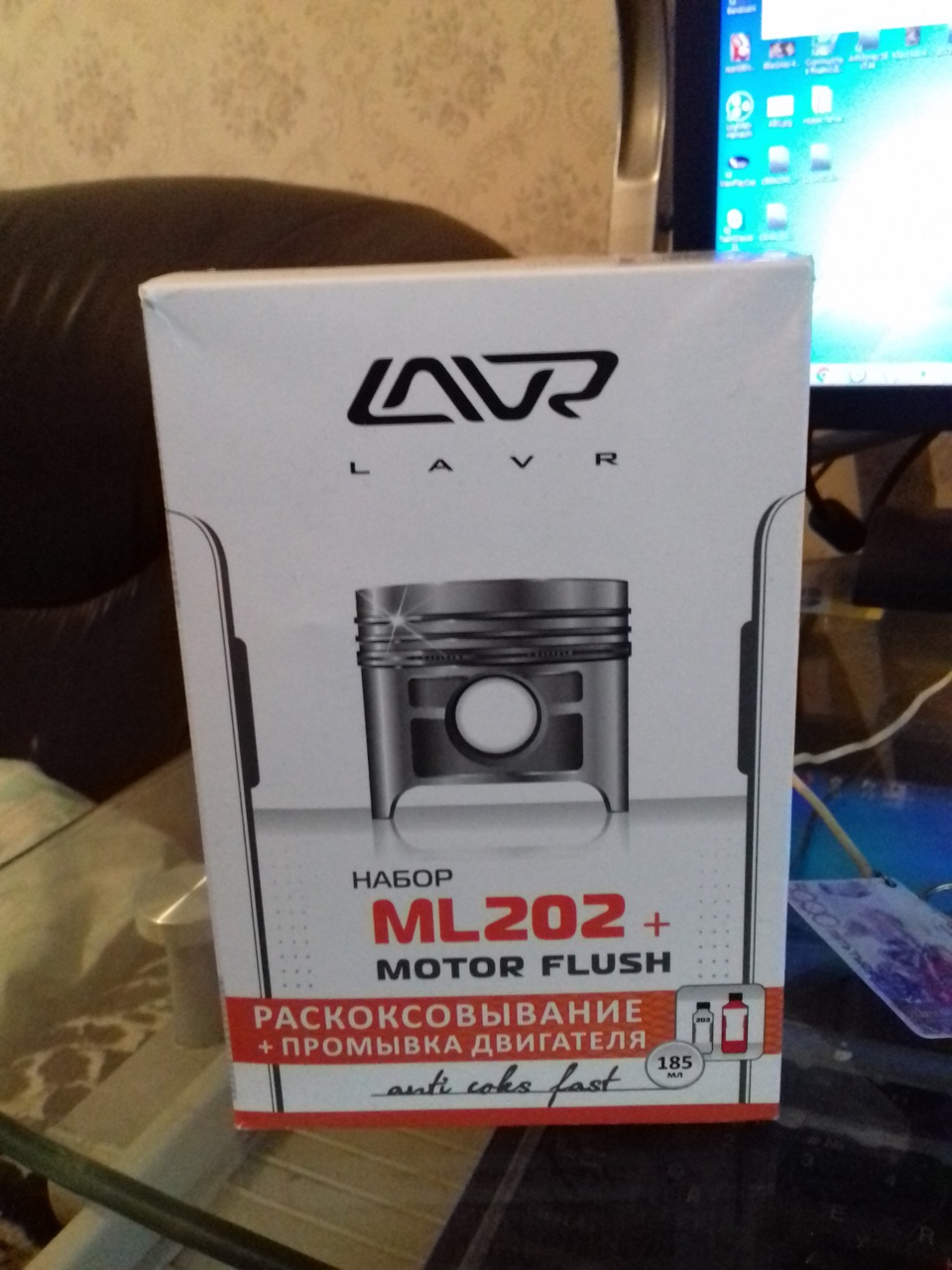

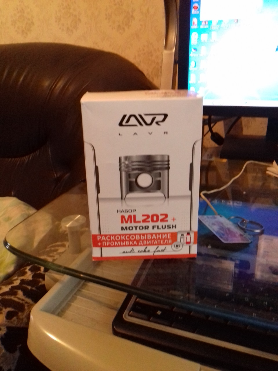

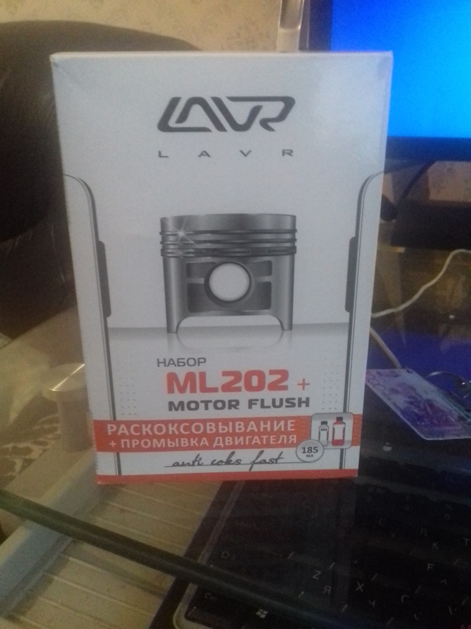

И теперь гвоздь программы (Лавр для раскоксовки колец), сидел на просторах интернета и читал всякую херню типа присадок и т.д. и тут мне на глаза попался лавр, на просторах Драйва много положительных отзывов про него, да и еще один человек с которым я часто общаюсь он же v12tt, сказал чт осебе купил тоже, ну и все, это была для меня красная тряпка! Я купил 3 упаковки по 185мл с промывкой в масло.
Сейчас пойду греть автос и делать все по инструкции как написано в лавре!

По инструкции Лавра написано:
1) — Прогреть авто до раб. температуры 70 — 80 градусов.
2) — Отключить систему зажигания.
3) — Демонтировать свечи зажигания или форсунки для бенз моторов.
4) — Выставить поршни в положении близкое к среднему.
5) — С помощью шприца залить равное количество жидкости в каждый цил. и закрыть это свечами.
6) — Для быстрой раскоксовки выждать час или увеличить время воздействия до 12 часов.
7) — Освободить технологическое отверстие и удалить остатки Лавра шприцом, продуть цилиндры сжатым воздухом, выжать педаль акселератора и покрутить стартером двиг 2 — 3 раза по 5 секунд.
8) — Установить демонтированные узлы.
9) — Запустить двигатель и дать ему поработать на холостом ходу в течении нескольких минут до достижения рабочей температуры.
10) — Очистить двигатель препаратом для промывки двигателя. (залить его в масло, запустить двиг и дать поработать 5 минут. Ездить на авто нельзя. Заменить масло и масляный фильтр).
11) — Для удаления полного нагара рекомендуется проехать несколько км. в пределах от 2 до 4х тысяч оборот.

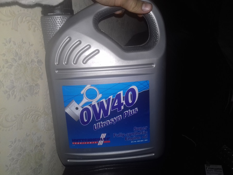

Для лавра купил себе масло с допуском 229.5 Куттенкейлер 0W — 40. Немецкое масло. Посмотрим как оно себя зарекомендует. Написно что опробовано на двигателях с турбонагнетателем.
На этом все. Хочу сейчас попробовать.

Советую использовать долгую промывку! за 5 минут промывки масла шлак кусками начнет отваливаться потом начнет забивать масло каналы (у гидрокомпенсаторов они очень маленькие). Долгая промывка (на основе масел) это когда она моет не спеша примерно 2-3 тыщ км. На личном примере пользовался 5 минутной промывкой от liqui moly (Советская/Льва Толстого), после замены и поездки на ИК застучали гидрики, вскрытие показало — забитый масло канал и в результате выбит сальник… Хорошая жидкость для промывки Хадо — "Vita flush" деликатная отмывка.
Я думал насчет этого. Насчет промывки, она расчитана на 4л масла 0.33 баночка. в итоге мне полторы банки хватит на весь двигатель чтобы в щадящем режиме смыть грязь с авто, не забивая каналы.
Ula-Sabyrbekov
а вторые полтора флакона использую перед следущей замены масла и проблем не будет.
Да ещё. После раскоксовки поменять свечи или поставить старые перед запуском.
старые? зачем? Я ж лавр перед запуском удалю, потом только заводить буду.
Ну моё дело предупредить. Просто когда запустите машину она ещё минут 5 будет выплевывать всю херню которая отошла от поршней и тд . Будет дымит белым. Так что все осядет на свечи. Ну не все а многое. Так что решайте сами.
ну у меня свечей жопой жри) Просто 24 свечи выкручивать потом опять вкручивать) разбирать собирать) я задолбался))))
Как хотите. Ваш авто вам и делать.
Прокладки клапанный крышек, проверенно не раз и не только мной лучше покупать оригинал. До этого ставил тоже reins, прошло не так много времени начали потеть. Поставил оригинал полёт нормальный.
Я их Герметиком еще промажу Эльринг называется. и поставлю.
Хорошо
