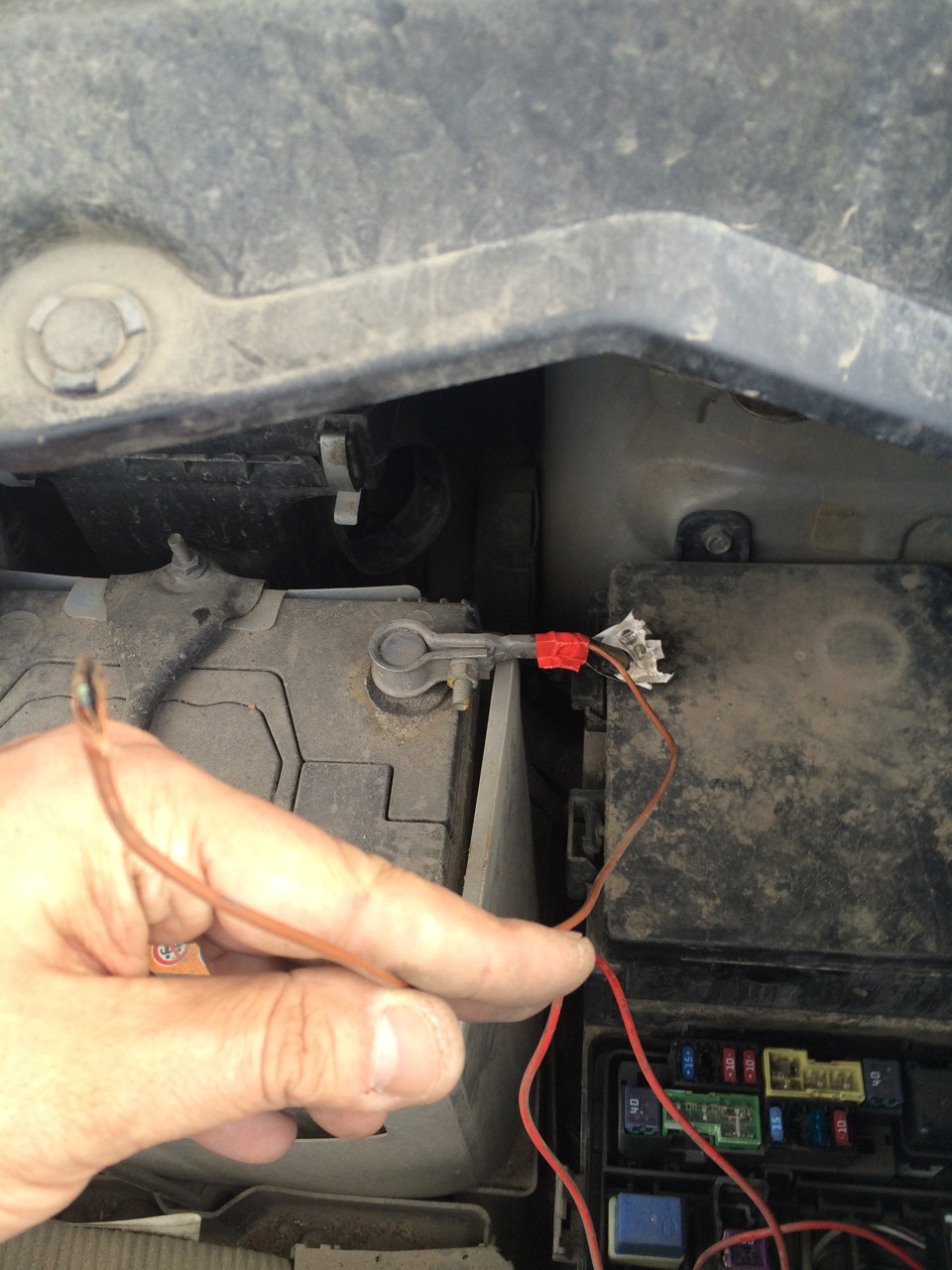

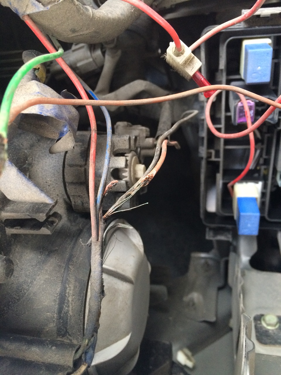

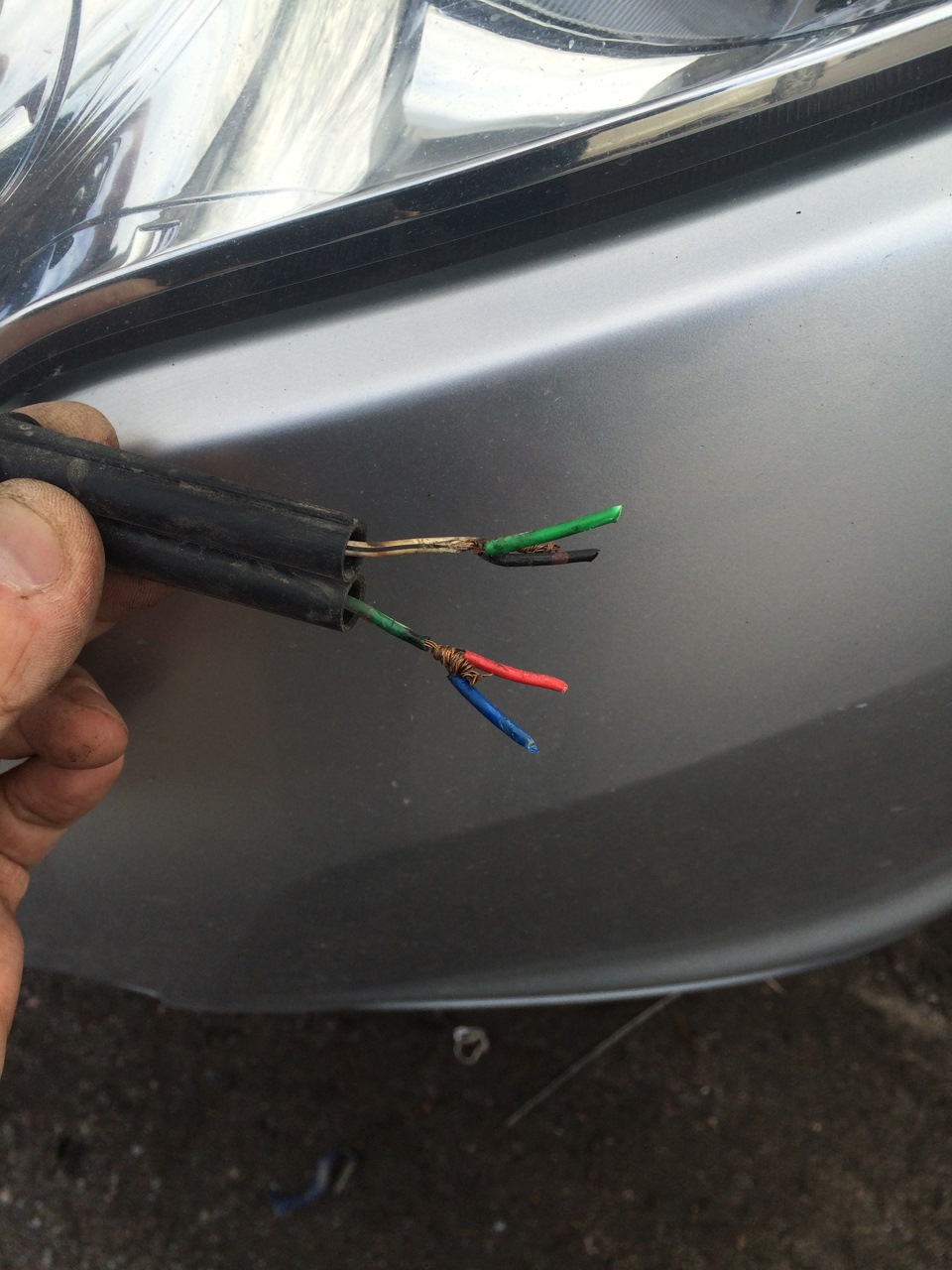

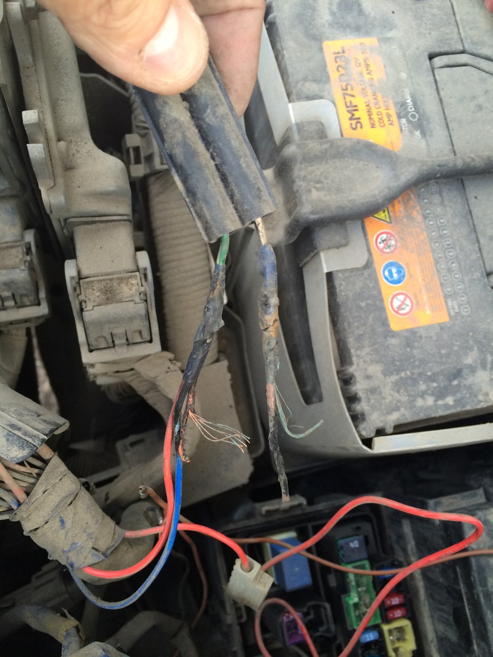

Проводка… Туманки были подключены, как ДХО, к габаритам. Электрику бы руки оторвать
Что жалко — покоцали штатную проводку.

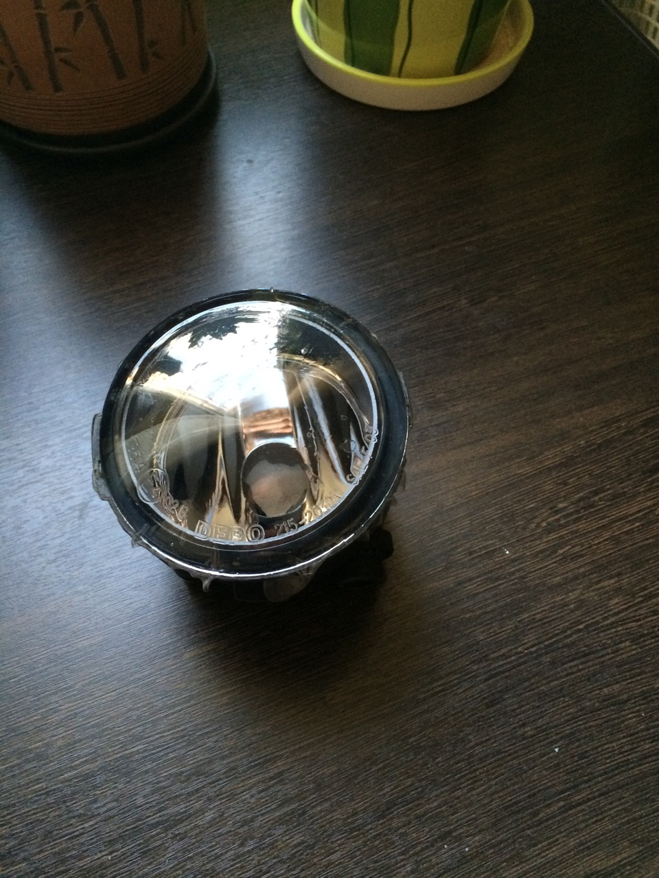

Вместо выкинутого барахла, были куплены противотуманки Depo 215-2030N-UQ

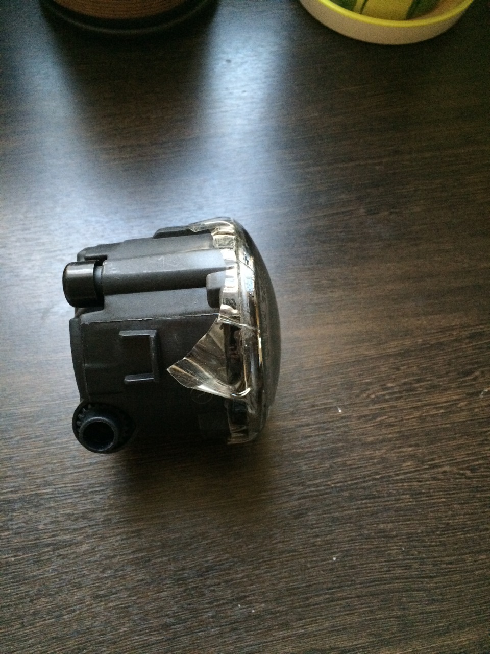

Которые подошли, как родные по всем креплениям. Их сразу и забронировал пленкой. Не очень хорошо, т.к. первый раз, но сойдёт.

Пыхнул пред походу от моих подключений на птф, пошел искать-не нашел…он где то отдельно?в блоке за бардачком прозвонил все рабочие, а туманки не горят… Мысли о колхозе все ближе
Приобрёл и туманки и переключатель. Все поставил включаю индикация на панеле показывает что туманки горят, реле щёлкает, предохранитель птф целый. Туманки не горят! В чем подвох? Где ещё чего посмотреть? Правда сами туманки не проверял отдельно.
Проводку на туманки под бампером нашёл у штатных мест? Посмотри, приходит ли напряжение на них. Туманки включаешь совместно с габаритами/ближним?
Проводку нашёл все подцепил. Да включал и с габаритами и с ближним! Завтра проверю сами туманки. И напряжение на разъёмах.

Пленка уже почернела?)
В смысле? Которая на туманках? А должна?
Я туманки заклеивал пленкой. Через неделю пленка от температуры почернела
Punker
www.drive2.ru/l/3694977/
У меня не единого пятнышка. Может потому, что я противотуманный фары включаю только в тумане или в условиях недостаточной видимости?
