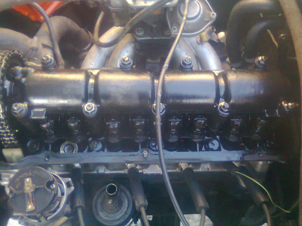

Всем привет. Сегодня попал на небольшой ремонт. Утро началось со звонка друга. Его Нива стоит без ДВС и по этому он попросил свозить его в магазин за сахаром и дрожжами, ну вы поняли для чего ;-) НУ что ж, все равно ехать в магазин надо самому. Выехав на дорогу со двора, немного ох**л. Не дорога, а каток. Реально как будто всю ночь поливали и мотом включили мороз. Ну конечно же, больше газу и жопу в занос))) Съездили по магазинам и остальным делам, отвез друга, как раз посмотрел около него стояла 14 после гололеда съехала в обочину левой стороной, подумали может взять раздербанить или наоборот восстановить. Ну не суть. Поехал я домой и на последней прямой немного так крутанул ДВС, всего лишь до 6000 об. и слышу появился посторонний звук в районе клапанной крышки. Сначала подумал на успокоитель и гремит цепь. Поехал в магазин и купил прокладку под клапанную крышку и успокоитель из пластмасса.

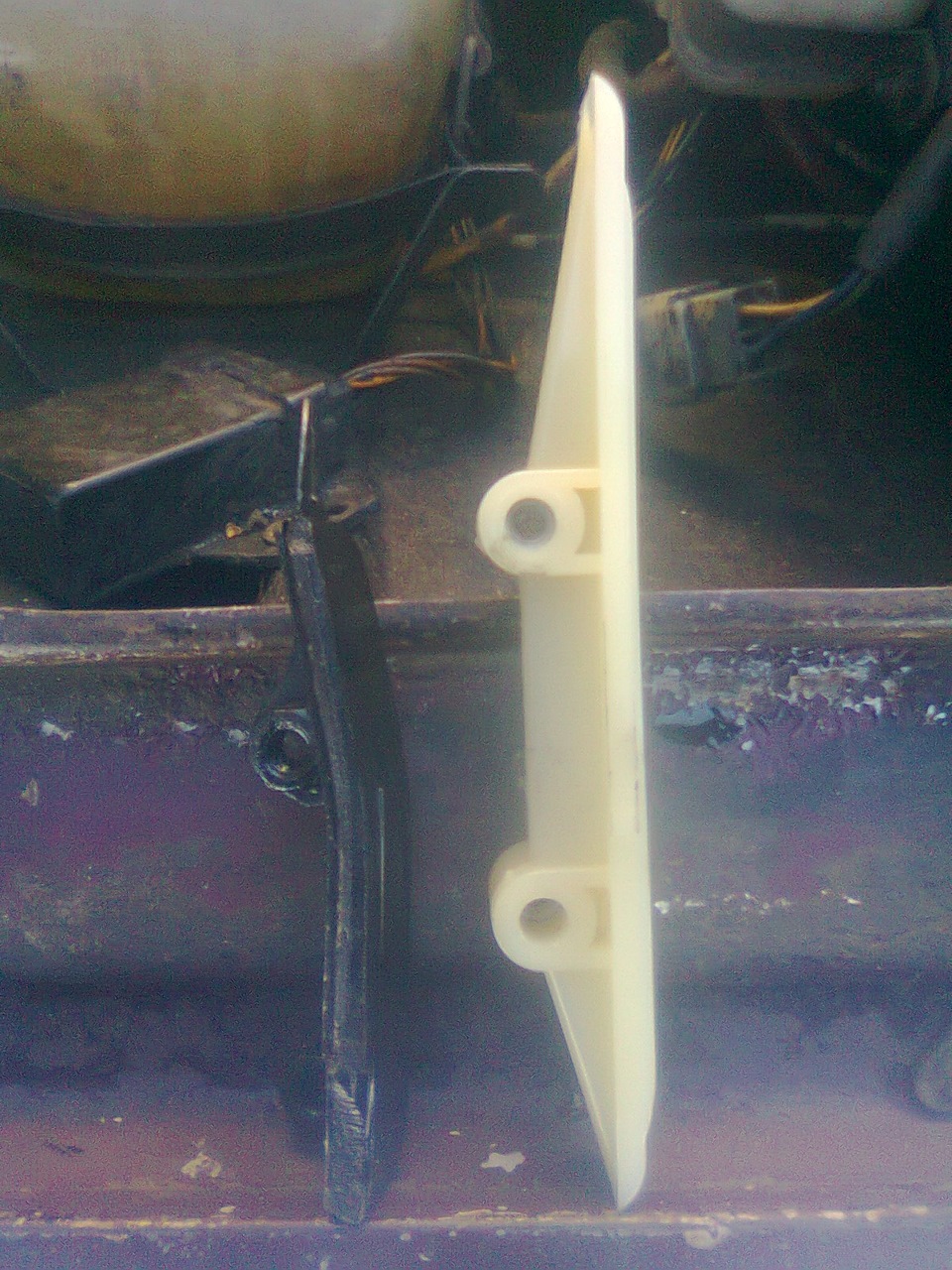

У друга давно уже на Ниве стоит и цепь не слышно, только клапана как гремят. Да и при обломе меньше железа будет в поддоне. Цена всего 35 руб., по сравнению с заводом 80 руб.

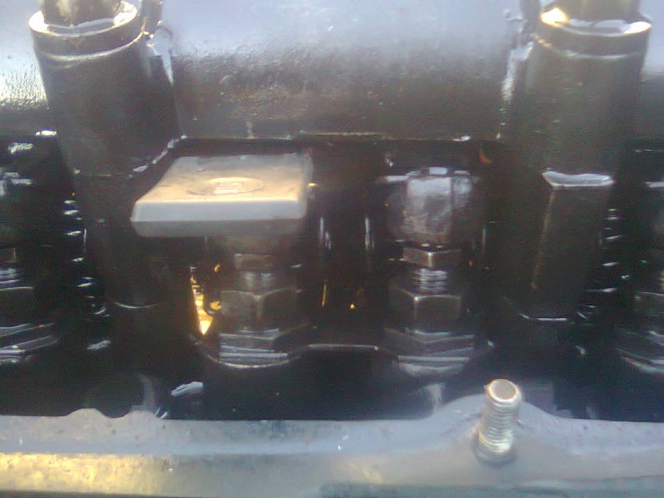

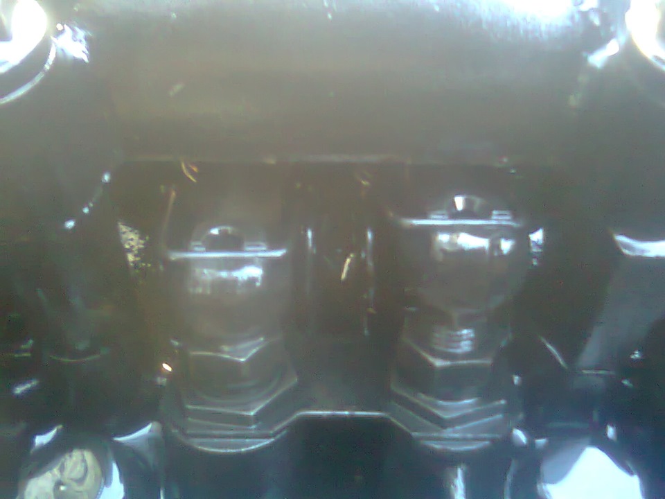

Пока ехал домой, прислушался и понял, что гремит все таки рокер. Потому что при повышение оборотов цепь идет в натяг и перестает греметь, а рокер нет, только учащается с поднятием оборотов. Послушав повнимательнее было понятно, что звук идет от клапанов 2-ого горшка. Сняв клапанную крышку сразу посмотрел на 3 и 4 клапана. И действительно, регулировочный болт 3-его клапана был вкручен до упора.
Получается мой косяк, плохо затянул когда регулировал клапана. Выставив распредвал как нужно было и отрегулировал 3-ий клапан.

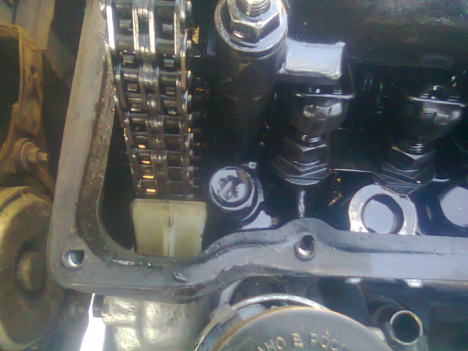

Успокоитель цепи же был в принципе живой, но сильно по изношен. Решил его до кучи заменить.

Решил перейти на Shell Helix Ultra 5W-40. На рабочей 2114 пробег почти 200 000км., а распредвал блестит и замена через 10 000км. Ну и конечно же запуск показал, что успокоитель действительно работает. Слышно только как гремят клапана на не прогретом моторе. Может и не стоит заморачиваться с покупкой однорядной цепи?! Ну вот так как то я сегодня отдохнул. Теперь можно и в баньку попариться сходить)))

Успокоитель без проблем встает? По тем же болтам и местам?
крепление как и родное, 2 болта.

Прикольный успокоитель, и не знал что такие есть. А долго ходит интересно. Насчёт масла: знакомый мучается с движком-залил лукойл полусинь, так его погнало со всех дыр. Под капотом всё в масле, включая радиатор. До него лил виско, спрашиваю зачем сменил, говорит хотел съэкономить. Вот и съэкономил.
до этого лил тоже Лукойл. какашка полная. у друга такой уже 3 года ходит и все гуд. и крутит свою ниву до 5,5-6 тыс. об.
Может и не стоит:-)
я щас прокатился, наверное не стоит))) звук мягкий такой, тише 03 двигла
при исправной работе двигателя разница в шуме между однорядной и двух -минимальна
SmithAVladpeace
Может и не стоит:-)
после 30 км города и трассы понял, что нужны гидрокомпенсаторы)
