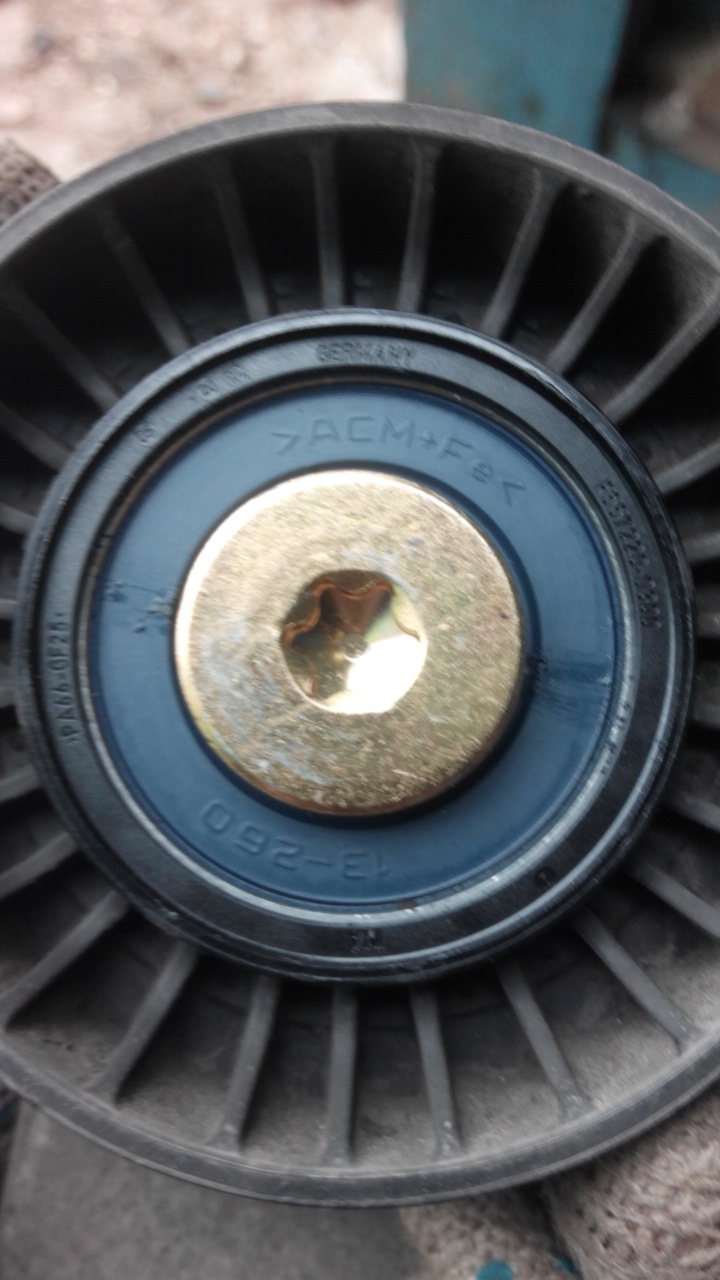

Поднадоел мне свист по утрам, да и усиливаться он начал как по слышимисти, так и продолжительности.
Решено, меняем. Номер самого нятяжителя 1136000149 по каталагу. Как у вас нет каталога? Я пользуюсь вот этим!
По ценам, экзист около 1500 000 Ruville 56932, покапав еще найден INA 534028910 за 1200 000.
Совсем не бюджетно получается… Прикупил просто ролик, не помню уже где накапал и как, но взял просто ролика NEWSUN NS6407 за 100 000.

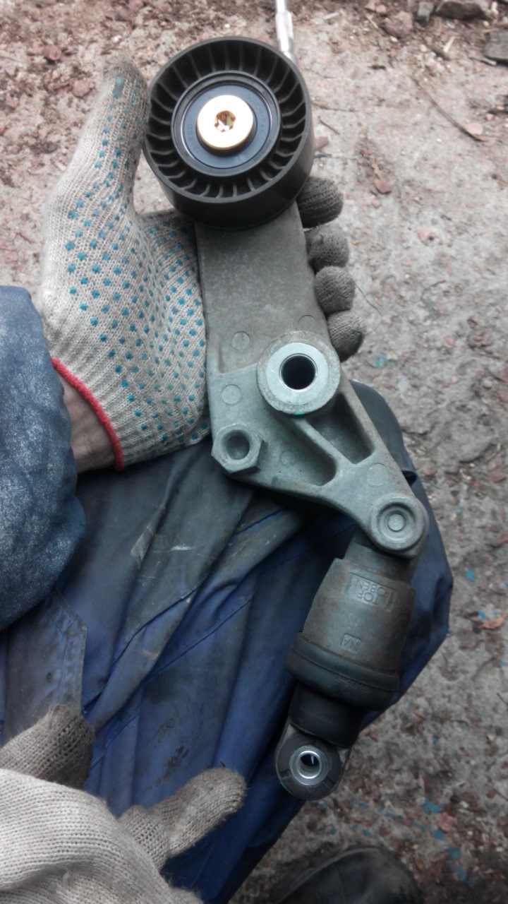

Решено менять самостоятельно. Из процесса замены :
Снимаем кожух клапанной крышки и отодвигаем жгут проводов на клапанную крышку.
1) накидной ключ на 19. Скидываем ремень, на натяжной планке отлита как бы гайка для этого.
2) шакидной ключик на 12. Откручиваем гайку гидро-натяжителя, у меня выкрутилась со шпилькой.
3) головка и длинный вороток. Откручиваем 3 болта крепления кронштейна подушки.
4) головка на 17. 2 болта и две гайки, снимаем защиту двииготеля из под машины.
5) домкрат. Подложив деревяшку, донкратим двиготель чтоб он поднялся кронштейном до алюминивых трубочек возратки жидкости ГУР.
6) накидной на 17. откручиваем болт крепления натяжителя приводного ремня. Ну очень он длинный…
Все, планка у нас в руках, дальше звездочка вроде на 35 или 40, снимаем ролик.
Как выяснилось, хоть и китаец у нас, а ролик то джермани! )))) Вскрыл его, посмотрел, покрутил, заменил в нем смазку, и проложил про запас. Думается что запищал от того что смазка подсохла, а так люфтов не обнаружено…
Собираем в обратной последовательности! Жаль что колпачек защитный ну никак не подошел…
Фото всего процесса нет. Но парочку добавлю.

У меня свист начался ещё по теплу, а сморозами только увеличился. Вскрытие подшипника показало высыхание смазки, люфтов не обнаружено. Смазка обновлена и ролик отправился на хранение в запас…
