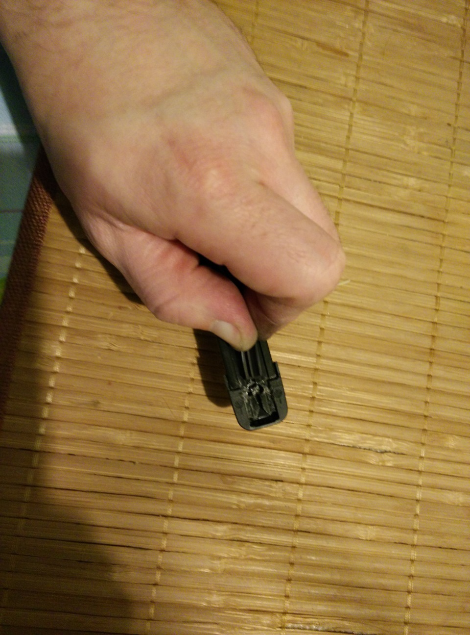

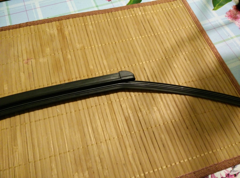

И снова я задумался о доработке родных щеток. Идея была увидена еще во времена, когда был ТАЗоводом, и как-то раз покупая очередной комплект бескаркасников, обнаружил, что он оснащен запасными резинками, а замена не требовала демонтажа заглушек. Вот эту идею воплотил на родных щетках.
Из инструментов использовал гравер с насадками.

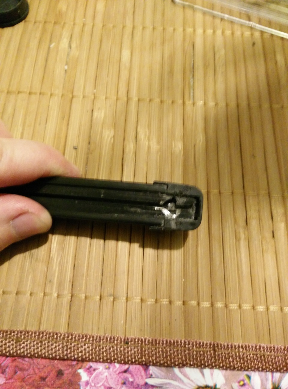

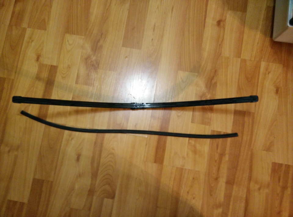

Резинка из родных щеток легко выдирается, главное начать с нижнего края, а когда дойдешь, до последней заглушки, под которой есть металлический зажим, там 50/50 — либо вытащишь целиком, либо кусочек оторвется и вынется с другой стороны. у мена получилось и так и так))).

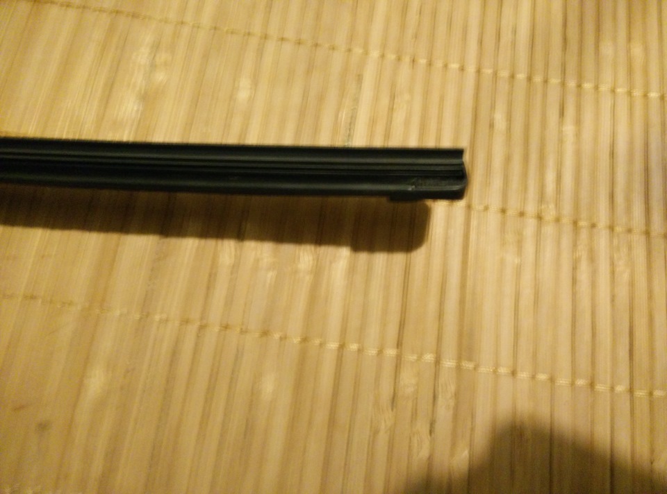

Затем инструментом делаем необходимые прорезы в районе верхней заглушки. Это удобно тем, что открывается доступ к зажиму. Его можно аккуратно отжать, но я просто спилил на нем шипы.
Процесс и результат далее на фото.
Сейчас поюзаю БОШ, а родные использую позже.
Вероятно с БОШем поступлю также и отдам кому-нибудь.

Так там и так легко снимаются заглушки, две резинки менял за 10 минут ничего не сломав.

один раз сделал и на долгие года))
теперь можно ставить любые резинки одним движением руки, не снимая щетки с поводка))
