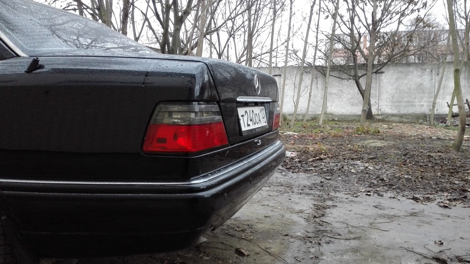

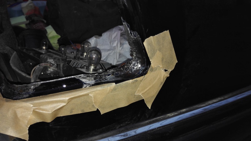

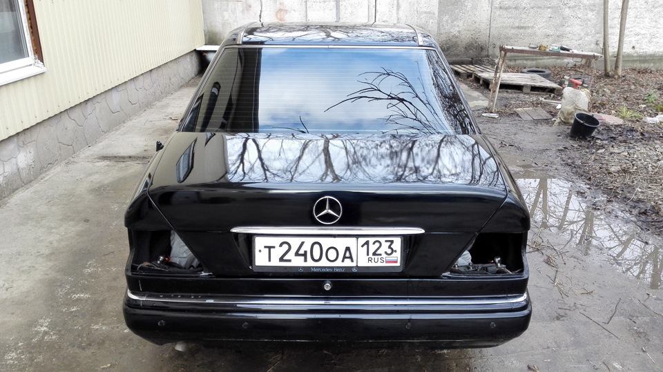

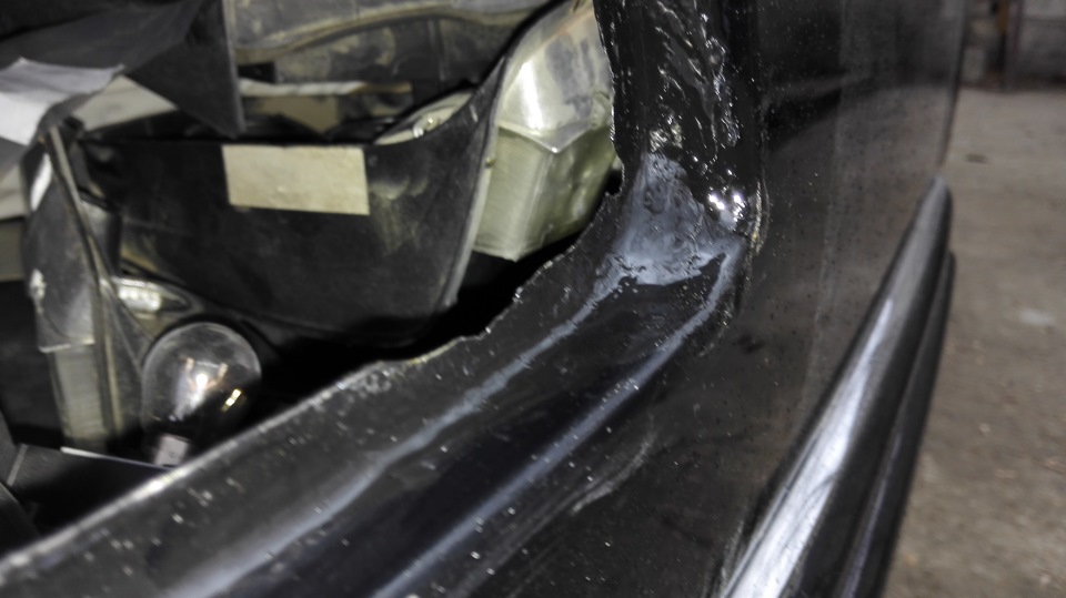

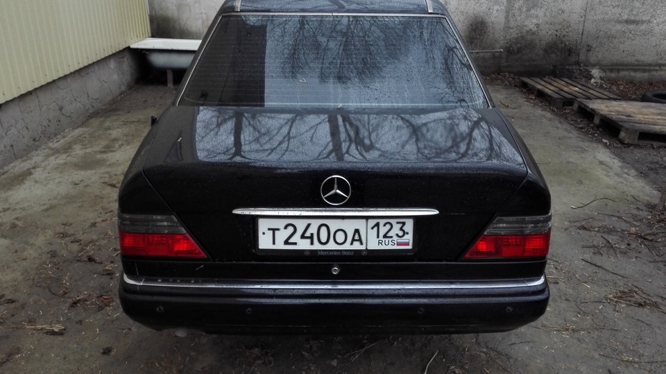

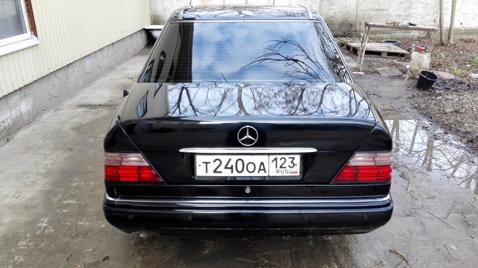

Выделил время на установку задних фонарей (Получил с e-bay новые задние фонари) без "ступенек" на красном фоне, установка растянулась на два дня, так как пришлось бороться с коррозией в первую очередь на правом фонаре (когда готовили машину к покраске пару лет назад, подготовщики не заморочились и тупо шпатлевку на ржавчину положили, что само собой скрыло проблему и только усугубило).
Кстати, коррозия под правым фонарем это распространённая проблема w124, так как там стоит "масса" от проводки на фонари, и что странно для MB без "протекторной" алюминиевой шайбы на контакте, что и вызывает усиленную коррозию в этом месте (так как медный провод забирает электроны из железа, а до двигателя (главный источник-донор электронов) очень далеко.
Пришлось один день чистить бормашиной коррозию и покрывать антикоррозионным покрытием (благо по работе есть доступ к материалу Taikor KM и Силор-Ультра КМ), и только на следующий день ставить фонари.
W124 замена ламп (вернул старые фонари в 2020 спустя 6 лет — выцвели, нужно было закатывать в бронепленку)

В итоге ничего не оплавилось, но выцвели спустя 5 лет, в борню не закатал(((
У меня под фанарем такая же беда была)
прикрути к массе задних фонарей кусок алюминия коррозия (в том числе скрытая) значительно замедлится, и гнить в этом месте без аккумулятора (или при его разряде) уже не будет.
Я уже там залечил
