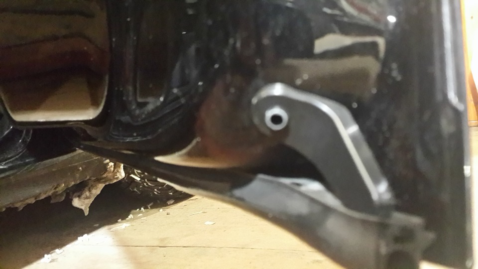

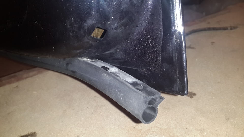

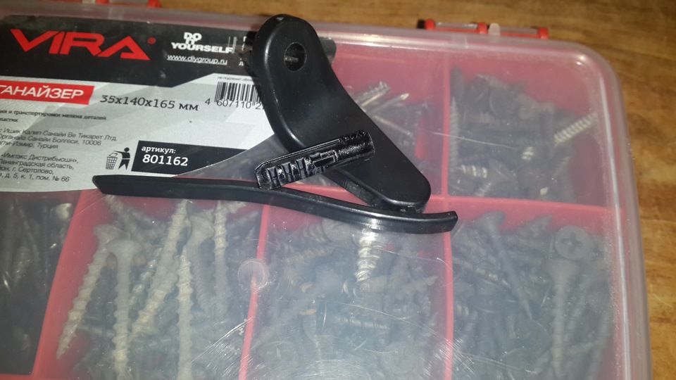

Куда-то испарился, а вероятнее его и не было с салона, штифт крепления кронштейна нижнего уплотнителя. С болтающейся снизу резинкой ездить не вариант, нужно было что-то придумать из подручного.

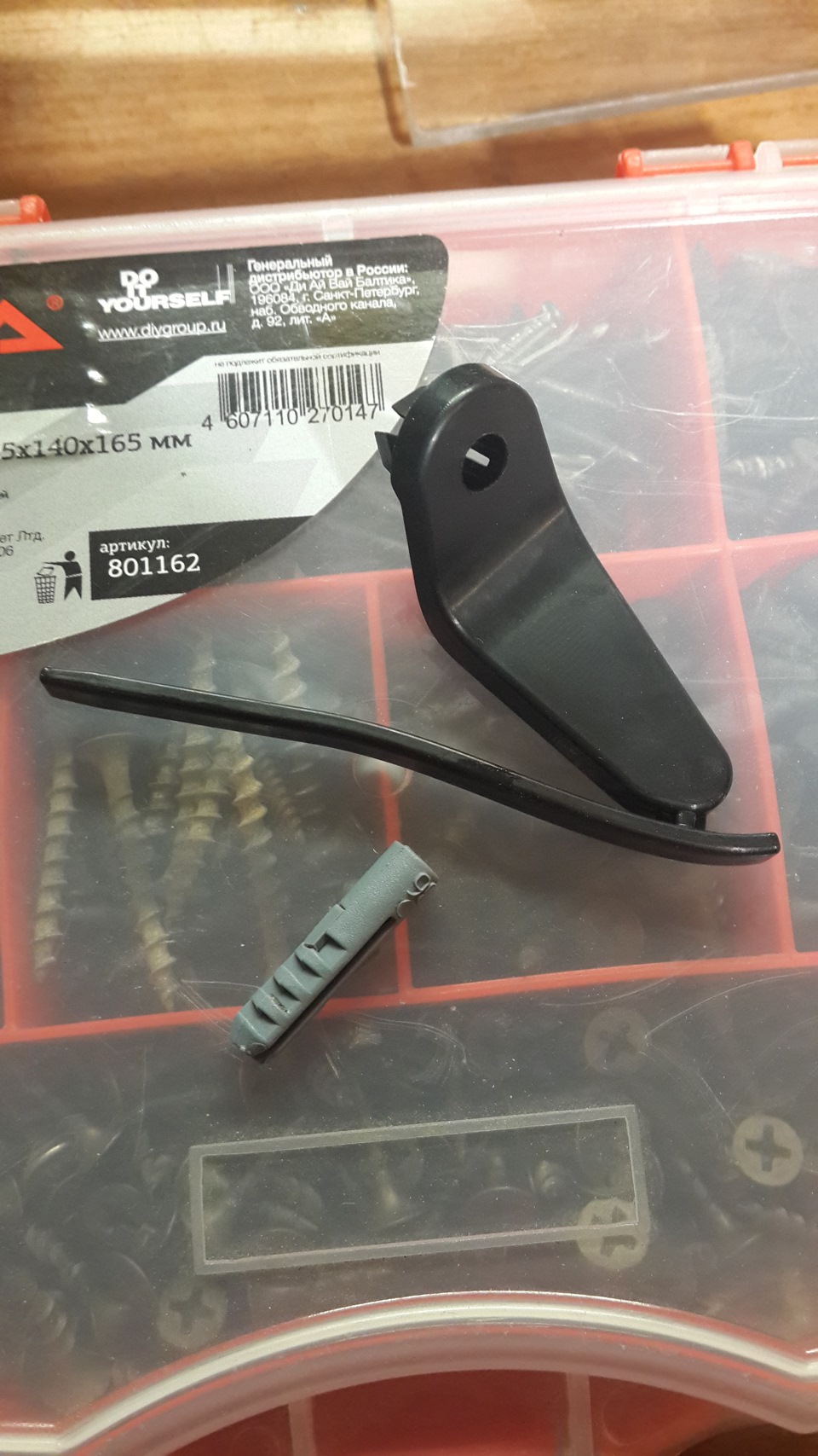

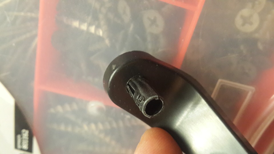

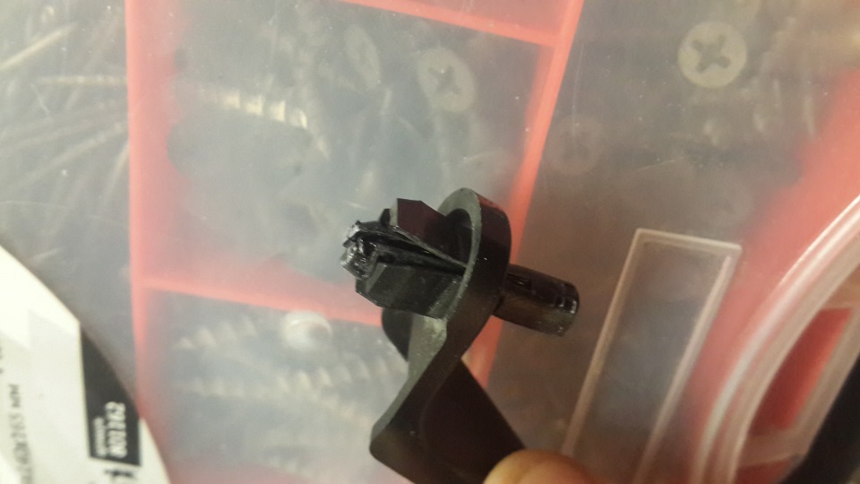

По каталогу приобрести отдельно штифт нельзя, продается в сборе. По размеру из подходящего, подошел пластиковый "дюбель". Для эстетики задуваем его в черный.

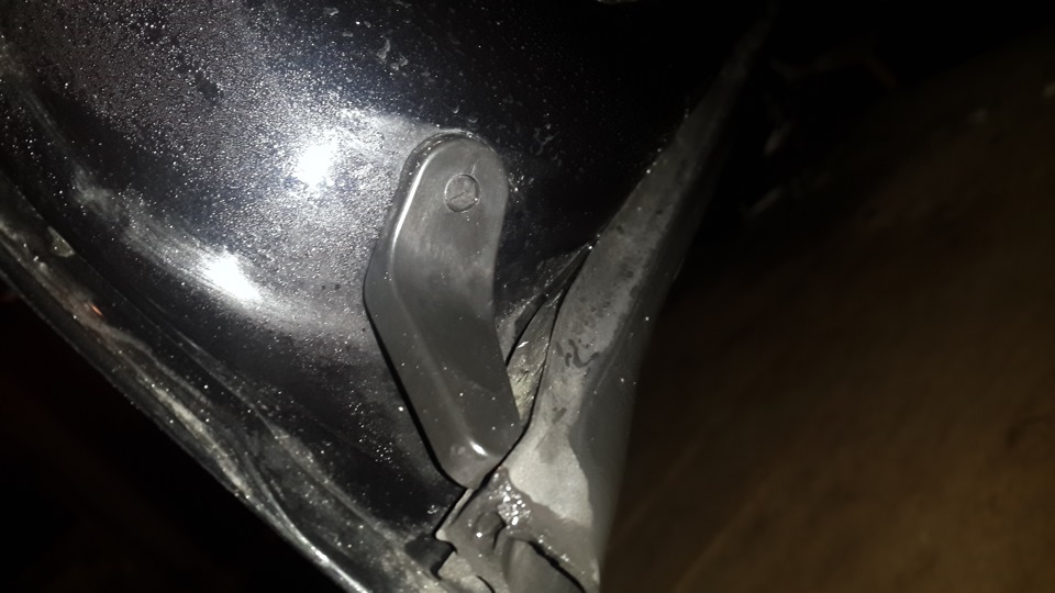

Свою функцию самодельный штифт выполнил, все держится не хуже оригинала. Будет желание в дальнейшем закажу кронштейн, пока все устраивает!
