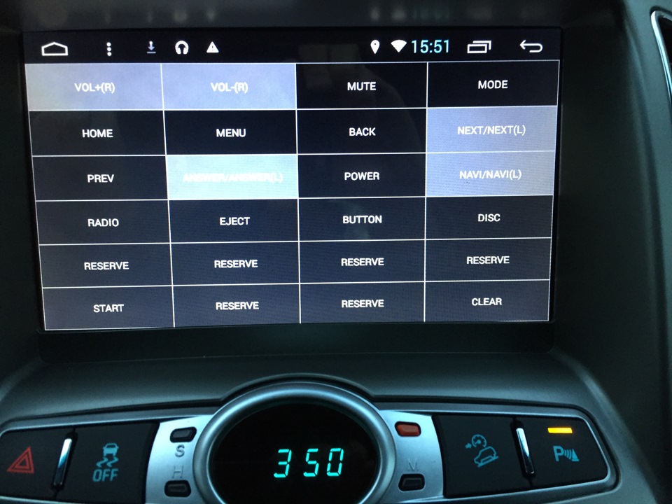

Интернет наконец-то побежден. В итоге пощелкав прошивки-режимы хуавею, поменял симку, воткнул модем не в ГУ, а в прикуриватель в багажнике, и ура — всё работает. Единственное, заметил что после полного выключения, выхода и запирания машины лампочка в багажнике еще светила. Надеюсь это длится не больше нескольких минут. В инструкции сказано что питание на розетки подаётся только при зажигании О_о. UPD: питание так и остаётся, класс. Воткну у КПП, но буду думать.

Кстати, ты клавиши настроил на руле?
MUTEом пока не парился. Все советы противоречат друг другу, провода у 4хядерки сильно отличаются от 2хядерки.
wzzup
остальные работают.
скинь фото меню настройки клавишь
Лови
а расширенного меню нет или режима переключения? дело в том, что в моем меню, есть кнопка, которая переключает (низкое/высокое сопротивление на клавишах) и в одном из режимов какраз не прогаммируется Муте
Ни в трёх точках, ни какими удерживаниями чего-либо расширенное меню я пока не находил. Равно как и не смог назначить "длинных" нажатий каким-либо из "интуитивных" способов.
блин, должно же как-то это делаться
