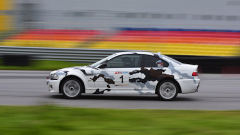

Тачку купил всего 2 месяца назад, но за это время успел накатать 1000 кругов на автодроме СПб (плюс минус несколько десятков). За все время хороший сухой асфальт был только один раз — сегодня. Невероятное ощущение драйва и скорости! К концу третьего часа установил личный рекорд круга 1 минута 41 секунда — очень хорошее время на штатной подвеске и однопоршневых тормозах. После рекордного времени обрадовался, решил сделать остывочный круг и завершить сезон спокойно улетев за 10 000 км кататься на серфе. Проехав пол круга — мощный удар под капотом, еле удержав машину запарковался на обочине. Из под капота повалил дым и полилось масло со всех щелей.
оттащили буксиром, глянули а там как выразился мастер "Ленинградка" — не подлежащая восстановлению поломка: разорвало шатун и пробило блоки цилиндра. Сказали ремонт двигателя будет дороже покупки нового.
Может рассмотреть двигатель от е92, 420 л.с? Влезет не влезет?
Какие варианты двигателей могут подойти?
Стоит ли ставить более мощный или поставить стандартный 3,2, 342 л.с?

говновкладыши, кто нить ревизию их делал перед выходом на трек

Сказали мотор на выброс. Нашёл новый.

Фига се. Чёт как то странно… это моторы вроде не особо ломучие. купил ушат?))
Купил живье, думаю сам убил его.
Ааа. блин ( как же так?
Boomyzed
На дорестайловом моторе с вкладышами была вечная проблема. Если автор не скидывал поддон и не смотрел состояние вкладышей, нечего удивительного.

Поставить штатный, сделать "лёгкий" перформанс — усиленные шатуны, вкладыши АСЛ, поршни СП или Висеко, все вложения в конце оправдаются и мотор прослужит дольше. А если ставить более мощный двигатель с м3Е92 справится ли задний редуктор с полулосями с возросшей мощностью и моментом и плюсом придётся ставить колёса шире, чтобы избежать дрифта. А вообще тебе выбирать и вкладываться. Думай!
Полностью согласен я бы так же сделал, усилил бы родной мотор, меньше проблем будет в дальнейшем.

От новой м3 влезет и он легче, но будет гемор с проводкой, подрамником и состыковкой с кпп. Из штатного мотора реально сделать около 370-380 сил.

А уже после праздников будешь думать что к чему) я бы посоветовал остаться на s54, очень хороший двигатель. А если начинать свапать s62 то к сезону точно не успеешь. В общем терпения тебе, и хорошо отметить!

Да крякнул! Хотя при покупке проверяли компрессию все было гуд

новый блок, кованную поршневую, н образные шатуны и легкое колено, Дорого а что делать, ждем следующий сезон )
