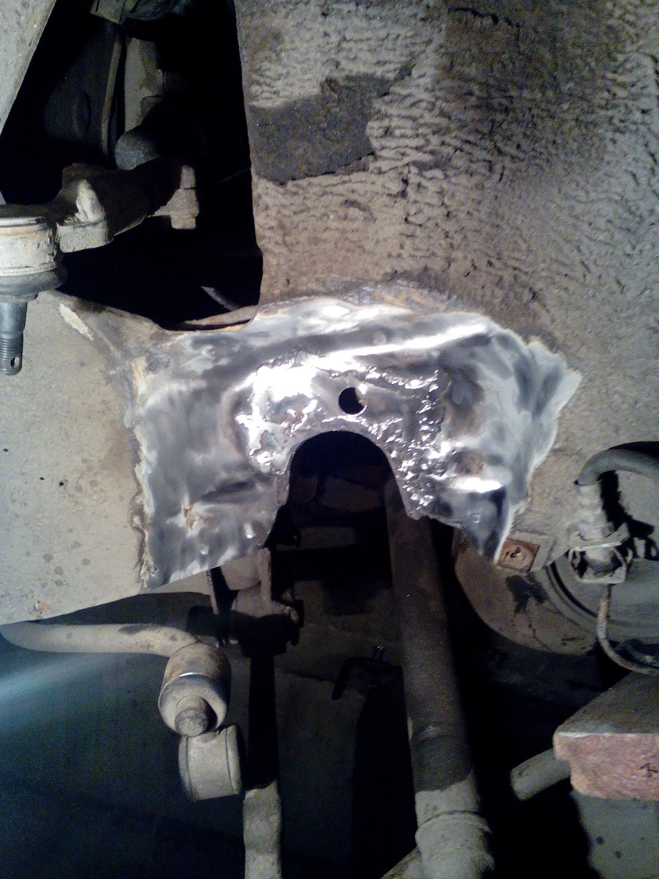

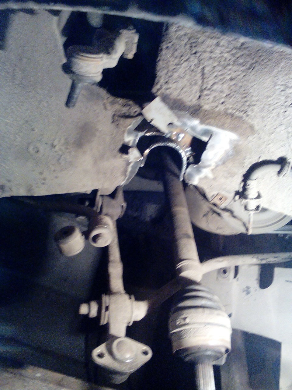

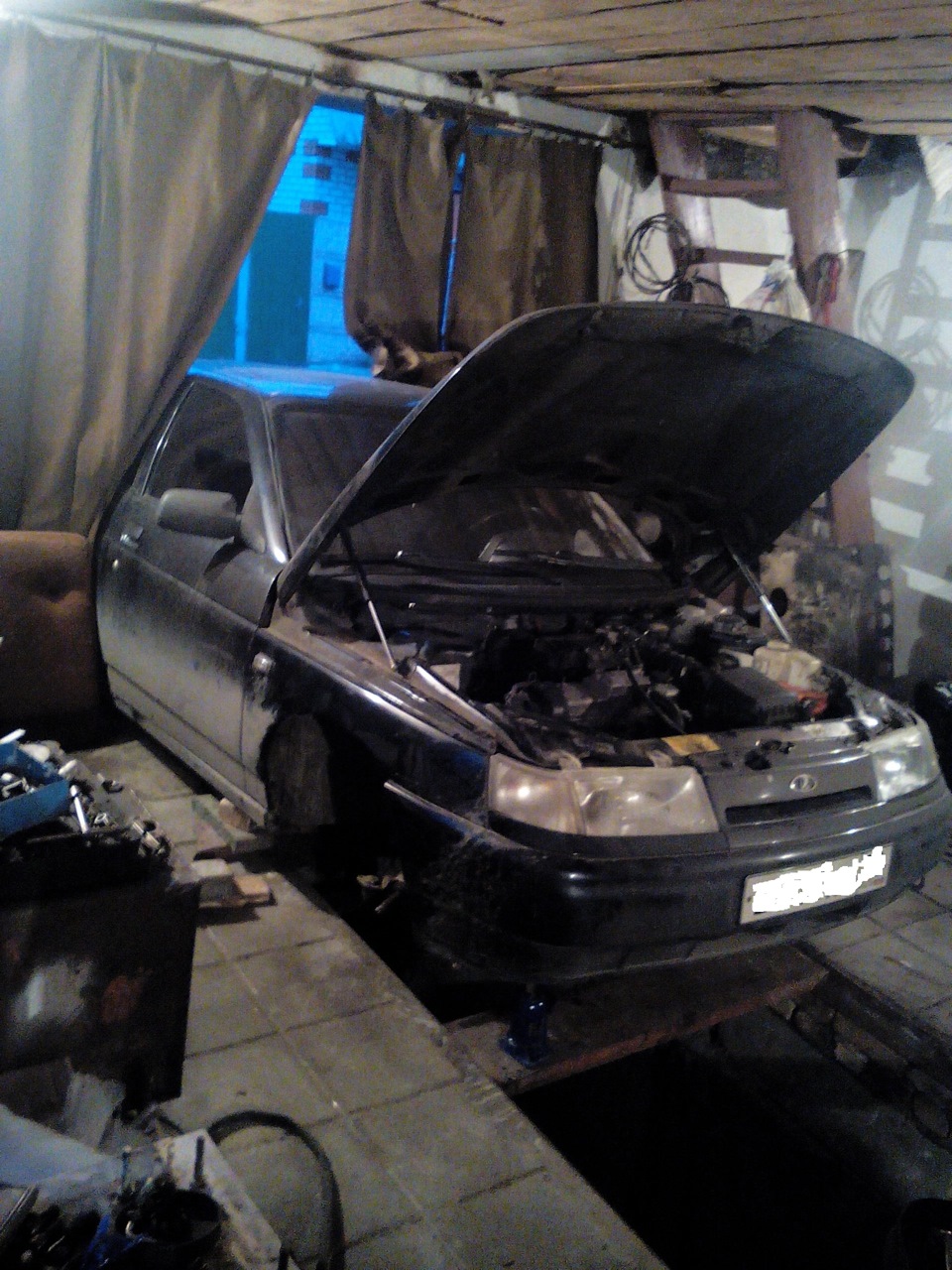

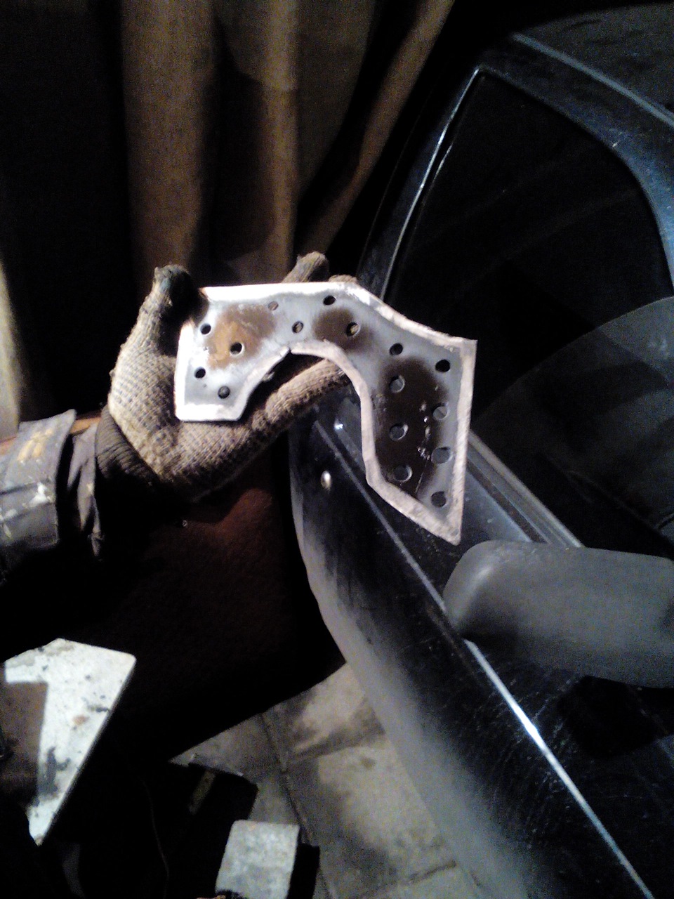

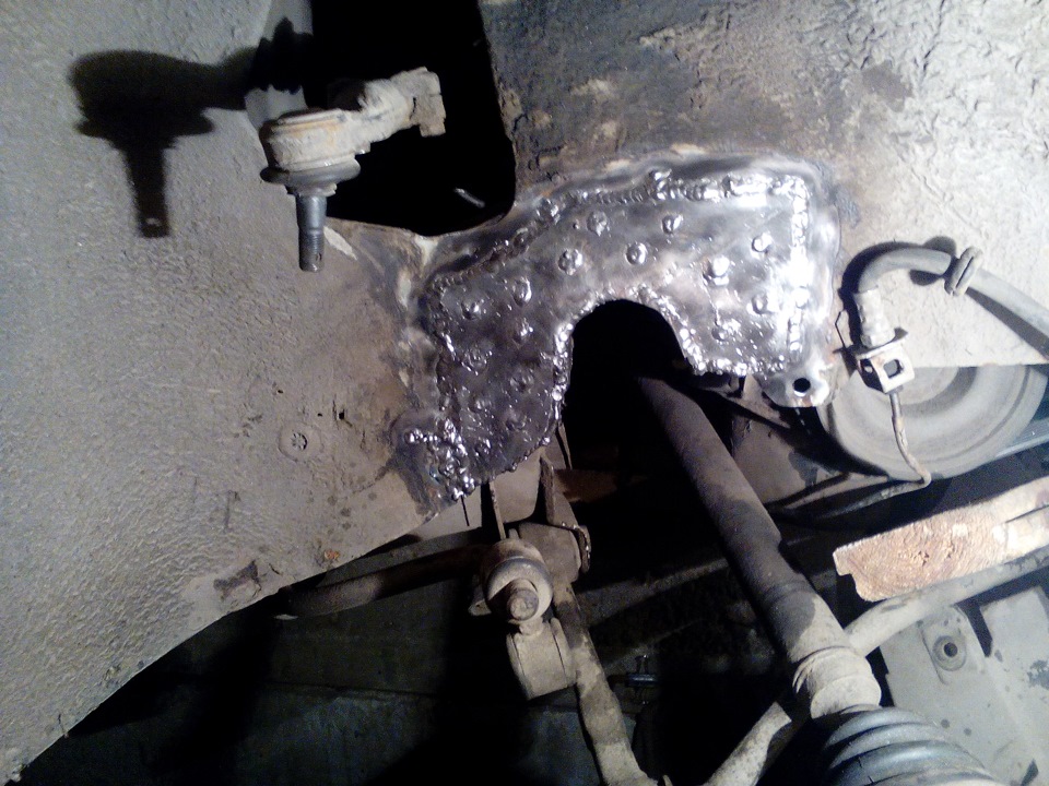

Сняли подвесон, отрезали ненужное, вырезали арку из двух листов по 2мм и потом сварили их.Вставили)
потом еще накладку сверху бахнули)

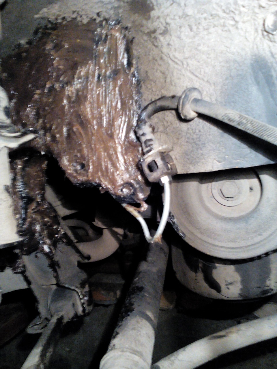

Далее 3 слоя грунта и Один слой Мовиля с пуш салом. Когда разогревали на костре нашу смесь, каким то боком она загорелась и превратилась в полностью жидкую вещь Оо Потом правда загустела)
И самое главное, пока делали все работы порезали тормозную трубку((
пришлось проводить новую, заодно купил новый главный тормозной цилиндр, который давно тек.
Осталось только прокачать тормоза
